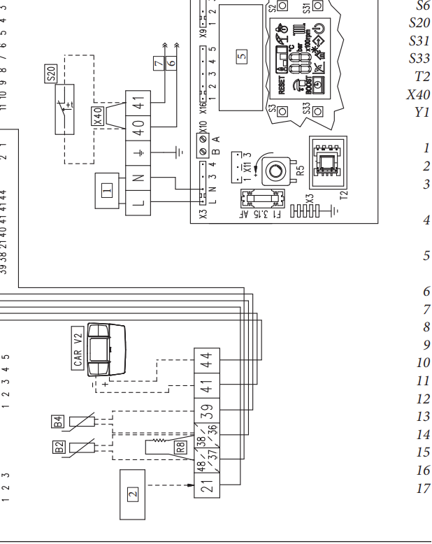

    Dla potomnych - piec Immergas victrix exa 28 1 erp - do złącza 41 i 44 podłączamy sterownik Opentherm i działa ja burza bez żadnych dodatkowych kombinacji! Super sprawa!

    Dla potomnych: Piec gazowy Immergas Victrix Exa 24kW - oficjalnie nie posiada OpenTherm - ale ale!
    Zakupiłem Google Nest Learning Thermostat 3rd gen z Heat Linkiem i połączyłem go pod zaciski dedykowane dla sterownika CAR V2 i.... działa! :D
    Widać, że moduluje temperaturę i nie robi tego w byle jaki sposób - tylko w miarę efektywnie do potrzeb. Widzę, że przejął całkowicie kontrolę nad temperaturą grzejników - i zapewne zmienia ją tak, aby osiągnąć potrzebną temperaturę. Dzięki inteligentnemu uczeniu się, powinien później zmieniać nastawy w czasie, przewidując bezwładność instalacji i opóźnienia.
    Według mnie to najlepsze gotowe połączenie piec gazowy + opentherm controller. Google Nest jest też trochę pogodynką - bo informacje o temperaturze pobiera z internetu, na podstawie Twojego miejsca zamieszkania.
    Instrukcja:
    Heat Link - OT1 dałem do + na wejściu o numerze 44 na sterowniku pieca, a OT2 dałem do - na wejściu o numerze 41.

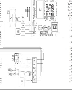

    Schemat podłączenia pieca gazowego Immergas Victrix Exa z Google Nest.

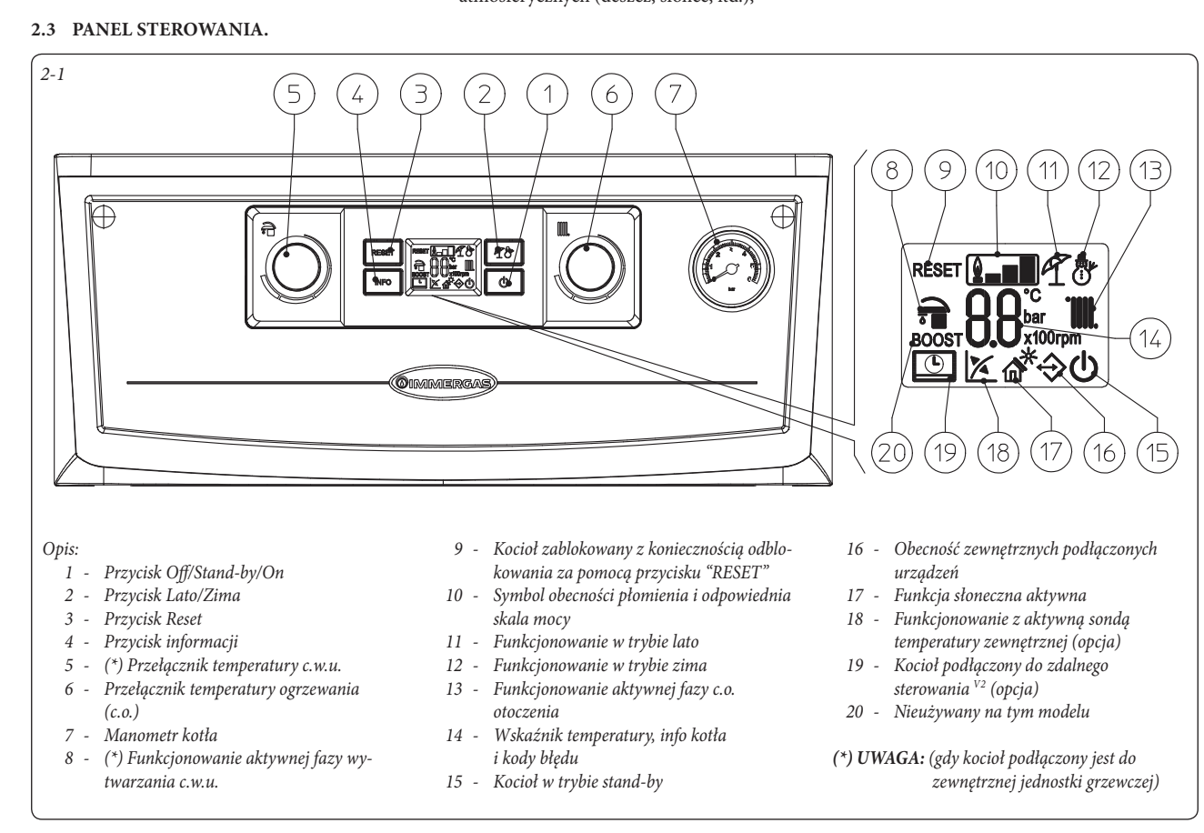

    Panel sterowania pieca Immergas Victrix Exa z opisem przycisków i wyświetlacza.

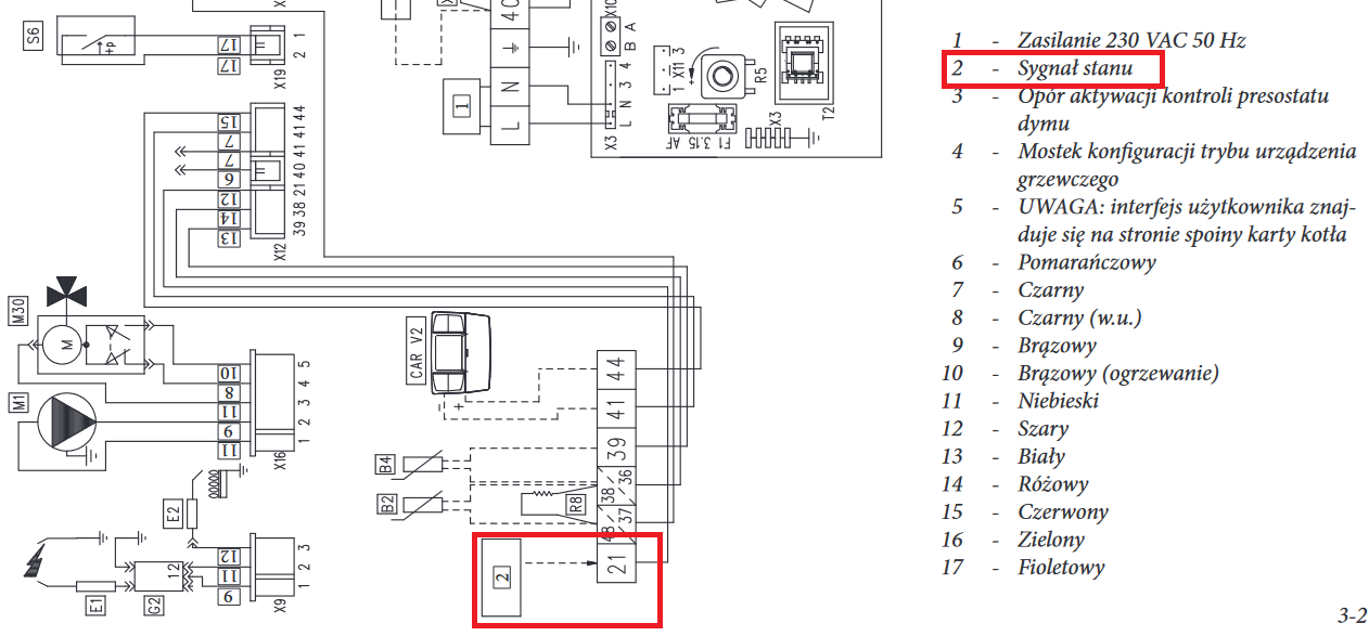

    Pacjent to Immergas Vitrix exa 24 x 1 ERP. Co daje złącze 21 "Sygnał stanu"?
    Schemat elektryczny złącza w kotle Immergas Vitrix Exa 24 X 1 ERP z wyróżnionym złączem 21 „Sygnał stanu”.

    Jeżeli posiadasz grupy pompowe DIM Immergas to podpinasz komunikację pod ten zacisk żeby CAR mógł załączyć grupę pompową
