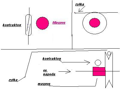

  • #7 1992787
    lfo9165
    Posty: 12
    co to są za podzespoły bo ja jestem zielony
  • #8 1993761
    leszek.b
    Poziom 29  
    Posty: 1733
    Pomógł: 64
    Ocena: 157
    Kreci sie magnes nad kontaktronem -pole magnetyczne zwiera lub rozwiera jego styki- i układ wydaje dzwięk .
    Układ działa tylko wtedy kiedy magnes sie poruszy
    END .:D
    • Schemat do samodzielnego wykonania sygnalizatora brań na wędkę shema[2].JPG (15.25 KB) Musisz być zalogowany, aby pobrać ten załącznik.
