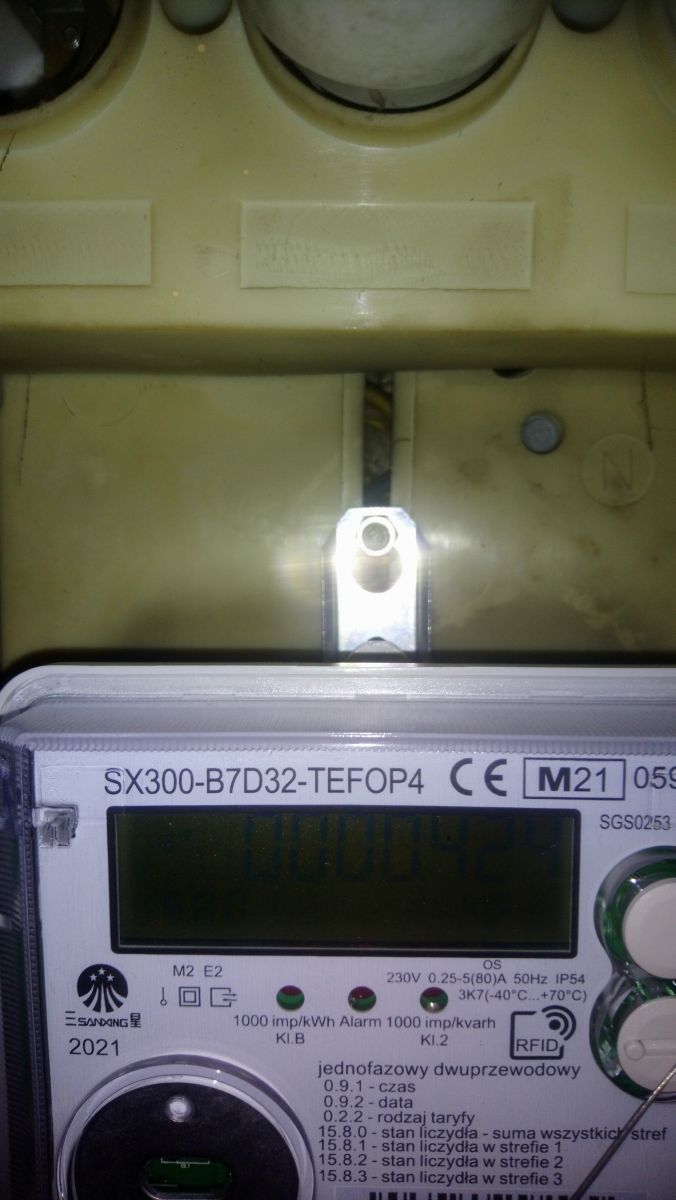

    Założono nam nowy licznik prądu.
    I po pierwsze zawyża o ok 80-90 kWh na miesiąc w stosunku do poprzedniego (wiem, bo regularnie kontrolowałem zużycie na starym).
    Czy można coś w tym temacie zrobić?
    Po drugie zastanawiałem się co znaczą 3 diody na liczniku.
    Przedstawię fotkę poniżej.

    jeśli kolego pytasz, co to są za 3 diody w liczniku (nawet dobrze opisane) oraz dlaczego licznik "zawyrza" odczyt, to ja więcej pytań nie mam i lepiej się za ten temat nie zabieraj, bo i tak nie zrozumiesz.
    Zostaw ten licznik, bo on dobrze odczytuje zużycie energii elektrycznej w twoim domu/mieszkaniu.
    Dobra, ponabijałem się z twojej niewiedzy, a teraz trochę teorii:
    - poodłączaj z gniazdek wszystkie niepotrzebne i nieużywane urządzenia (przede wszystkim zasilacze, ładowarki) i po godzinie sprawdź, ile odczytał licznik. Oj zdziwisz się kolego ile "prądu" ciągną te wszystkie niepotrzebne sprzęty i jak dokładnie zlicza zużycie nowy licznik.

    Thomasbaranowicz napisał:
    I po pierwsze zawyrza o ok 80-90 kwh na miesiac w stosunku do poprzedniego(wiem bo regularnie kotrolowalem zuzycie na starym
    A może stary zaniżał?
    Czy mozna cos w tym temacie zrobic?
    Po pierwsze dołożyć własny licznik za licznikem ZE, zmieścisz się w budźecie 100zł.
    Po drugie zastanawialem sie co znacza 3 diody na liczniku
    Przecież są podpisane...
    Pierwsza od lewej mryga 1000 razy na kilowatogodzinę, druga sygnalizuje awarię, trzecia mryga 1000 razy na 1kVArh (energia bierna).
    Przecież są opisane na liczniku. O co zatem pytasz?
    A może to poprzedni "nie doliczał" Ci energii.
    Trzeba odłączyć wszystkie odbiorniki, następnie podłączyć jeden o znanej mocy, na określony czas (5, 10 minut) , i liczyć w tym czasie mignięcia pierwszej diody. Potem należy porównać obliczone na podstawie mocy i czasu zużycie energii ze zużyciem wykazanym przez licznik (odczytanym na podstawie zliczeń mignięć diody).
    Możesz również poprosić ZE o oddanie licznika do ekspertyzy. Jeżeli okaże się, że licznik jest sprawny zapłacisz za ekspertyzę.

    Zgadzam sie rzeczywiscie jest opisane
    O ile laik taki jak ja sie domysli co znaczy pierwsza lub druga dioda to ok jednak ktos kto nie jest elektrykiem niekoniecznie musi wiedziec o co comeon z 3-cia dioda
    O co chodzi z tym pradem biernym

    Być może dla Ciebie nie ma różnicy miedzy zrobieniem komuś łaski, a zrobieniem komuś laski.
    Ja np. na pewno nie zrobię tobie laski.
    Notomiast mógłbym zrobić łaskę i wytłumaczyć ideę energii biernej. Ale tego nie zrobię, bo jesteś arogancki.

    kj1 napisał:
    wytłumaczyć ideę energii biernej...
    ... która i tak jego nie dotyczy, bo jeszcze nie wprowadzono prawa, które pozwoli wliczać energię bierną do rachunków.
    A wtedy dopiero autor by się zdziwił i bardziej krzyczał, że licznik zawyża o 100 lub 200%.

    clubber84 napisał:
    Nie wiemy jaką taryfę ma autor wątku, jeśli inną niż konsumencką to...
    ...to autor nie powinien dziwić się wartościom wyświetlanym przez licznik.
    Zresztą na fakturze wartości energii czynnej i biernej, będą uwzględnione.

    Jeśli w danej chwili licznik nie nalicza to powinno być na wyświetlaczu L1 tylko a jak jest pobór prądu to nad symbolem L1 na wyświetlaczu pojawiają się strzałeczki w dół i w górę oraz w prawo symbol poboru w danym kwadrancie ponieważ jest to licznik 4 kwadrantowy i potrafi zidentyfikować kierunek prądu pobór czy oddawanie a poza tym energia czynna czy bierna i to też symbolizują diody pod wyświetlaczem.
