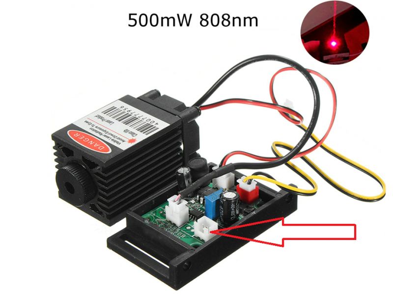

    Kupiłem ostatnio chiński laser z płytką jak poniżej:
    Aktywacja chińskiego lasera CNC - sterowanie z PLC, zasady działania portu TTL, pulsacja PWM

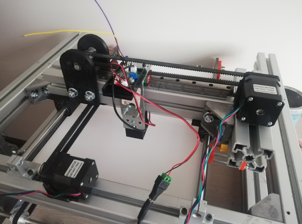

    i wmontowałem go do swojego transportera:
    Ogólnie, chciałbym grawerować jedynie 3 linie, także nie mam do tego żadnego sterownika. Osiami X i Y bedę sterował z PLC i chciałbym zero-jedynkowo uruchamiać laser.
    Nigdzie nie mogę znaleźć instrukcji do tej płytki, żeby zobaczyc jak sie aktywuje "laserowanie". Sprawa niby prosta, sątylko 4 piny, pierwsze 2 to zasilanie 12V, i w tym momencie mam czerwoną plamkę. Pozostałe 2 do których podpiąłem żółty i fioletowy przewód uważam właśnie za trigger. Jest to opisane jako TTL z polaryzacjami + oraz -. Czyli powinienem podać tam 5V? używając wspólnej masy z zasilaniem?
    zauważyłem, że jak zewrę dwa piny w tym "porcie TTL", to plamka gaśnie. A może tu trzeba zastosować jakąś pulsację? JakiśPWM? żeby to działało?

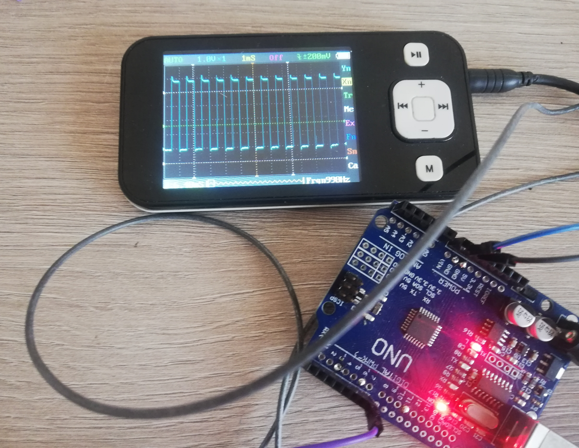

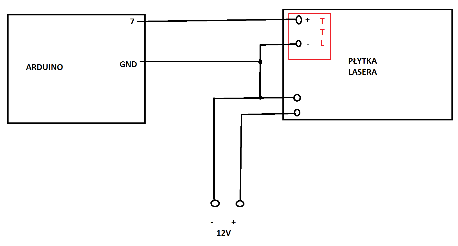

    podpiąłem się równolegle oscyloskopem, żeby sprawdzić, na razie z f=1kHz i nic sie nie dzieje. Moje podłaczenie wygląda tak:
    Z pinu numer 7 Arduino wychodzi taktowanie częstotliwością 1kHz
    Jak dałem częstotliwość na 1Hz, to widzę po prostu, że kropka pojawia się i znika na co sekundę
    Jeszcze mam pytanie, czyli w tych laserach to normalne, że na początku jest tylko plamka, a żeby laser zaczął "laserować" należy go taktować PWM?

    Niestety już tak zrobiłem i nie pomogło. Znalazłem taki filmik:
    https://www.youtube.com/watch?v=d8cW2pyG4VY
    Po 22 jak wróce z pracy, jeszcze spróbuje zmierzyć prąd. Według tego filmiku bez jakiegokolwiek sterowania TTL, powinienem mieć ustawić 1A na diodzie lasera używając miernika jako amperomierza.
    Dodam też rezystor 10kohm pomiędzy TTL + i TTL -
    Na razie mam tylko czerwona plamkę
