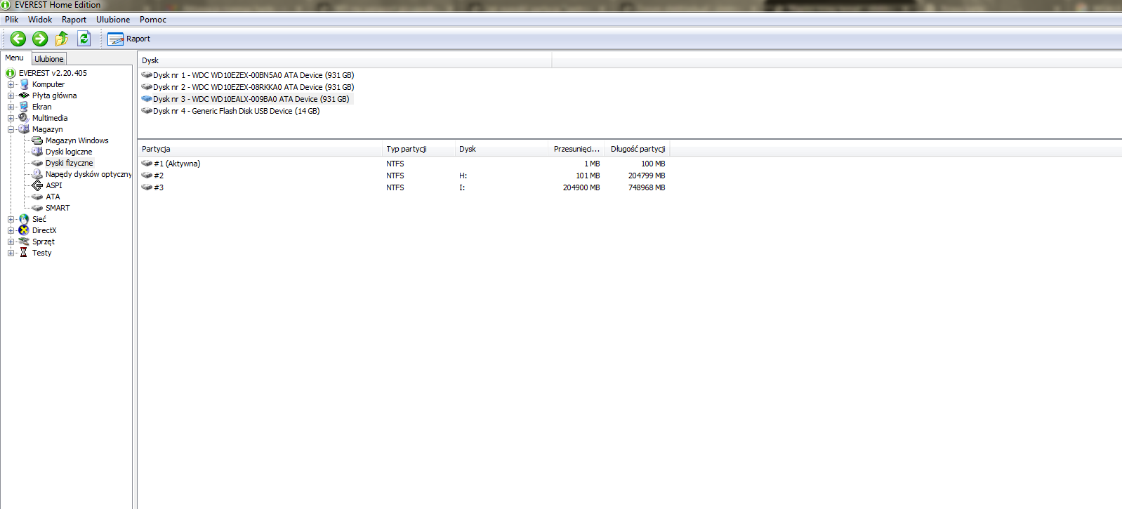

    Mam 3 dyski HDD, każdy po 1TB, podzielone na różne partycje. 2x WD10EZEX oraz 1x WD 10EALX.
    Dorobiłem się kolejnego. Tym razem SSD, więc chcę porobić trochę zmian - z 2 EZEX zrobić RAID0 a EALX dać w kieszeń i na najważniejsze dane. I ten ostatni dysk, chciałbym przygotować do wsadzenia w kieszeń, zformatować, pozgrywać co potrzebuję, i zformatować 2 pozostałe, a na SSD wrzucić system.
    Okazało się jednak, że na tym EALX jest 100mb zarezerwowane przez system (który jest na innym dysku).
    Kiedyś miałem problem z Windowsem, i go po prostu zainstalowałem na istniejący, jednak nie pamiętam już czy on był właśnie na tym samym dysku czy może na tym EALX. I do teraz przy uruchamianiu komputera mam 2 systemy do wyboru (mimo, że na drugi nie da rady wejść).
    Pytanie czy mogę to usunąć z poziomu windowsa, dosu, nawet zakładając scenariusz sformatowania całego dysku? System chcę zainstalować i tak, tylko, boję się, że teraz przy uruchamianiu będę miał 3 systemy do wyboru, i zamiast wszystko przyspieszyć, znów będę tracił te 30 sekund na decyzję.

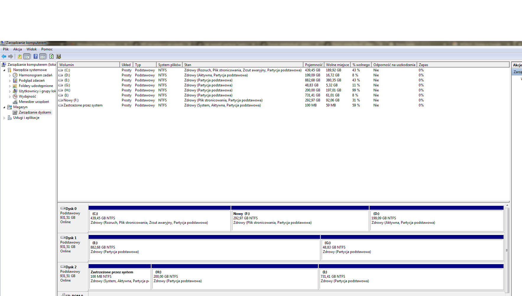

    msquidpl napisał:
    Rozumiem, że i tak chcesz zainstalować system na dysku SSD, a ten na EZEX-ie usunąć?
    Bo jak tak, to śmiało usuwaj tą 100MB partycję.
    Tylko wtedy podczas instalacji odłącz wszystkie HDD i zostaw sam SSD by Ci znowu na któryś rozruchu nie przeniósł.
    Dokładnie tak, na ten sam slot SATA co jest ten EALX.
    Przed momentem odłączyłem dysk, i mam niestety BOOTMGR is missing.
    Czy po odłączeniu wszystkich dysków, znów fizycznie nie będę miał 3 systemów na dysku? Chyba, że wówczas formatowanie, bądź usuwanie partycji będę mógł robić bez problemów.
    Czy dysk wsadzony w kieszeń będzie miał identyczne partycje co w momencie kiedy jest zainstalowany na slocie SATA?

    Jesli chcesz usunac wszystko ze wszystkich dyskow, mozesz zrobic to jednoczesnie.
    Tak. Moga im zostac przydzielone inne litery.
    Jak?
    Zwyczajnie. Opcja 3 - usun partycje. Wszystkie takie partycje widnieja jako Non-DOS partition. Oczywiscie pod warunkiem, ze to jest dysk MBR podstawowy (nie-dynamiczny), bo tylko takie obsluguje FDisk (o ile pamietam, caly dynamiczny widziany jest jako dwie partycje Non-DOS).
    Pamietaj, FDisk byl tworzony dla duzo mniejszych dyskow, niz obecne. Nie nalezy uzywac go do czegokolwiek innego, niz czyszczenie HDD ze wszyskich partycji.
