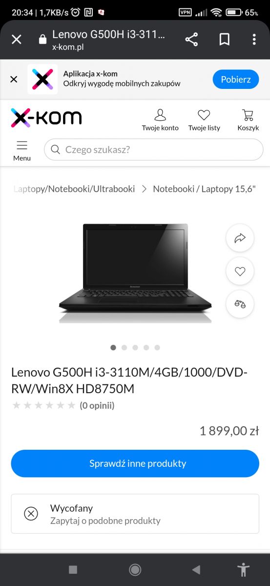

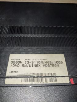

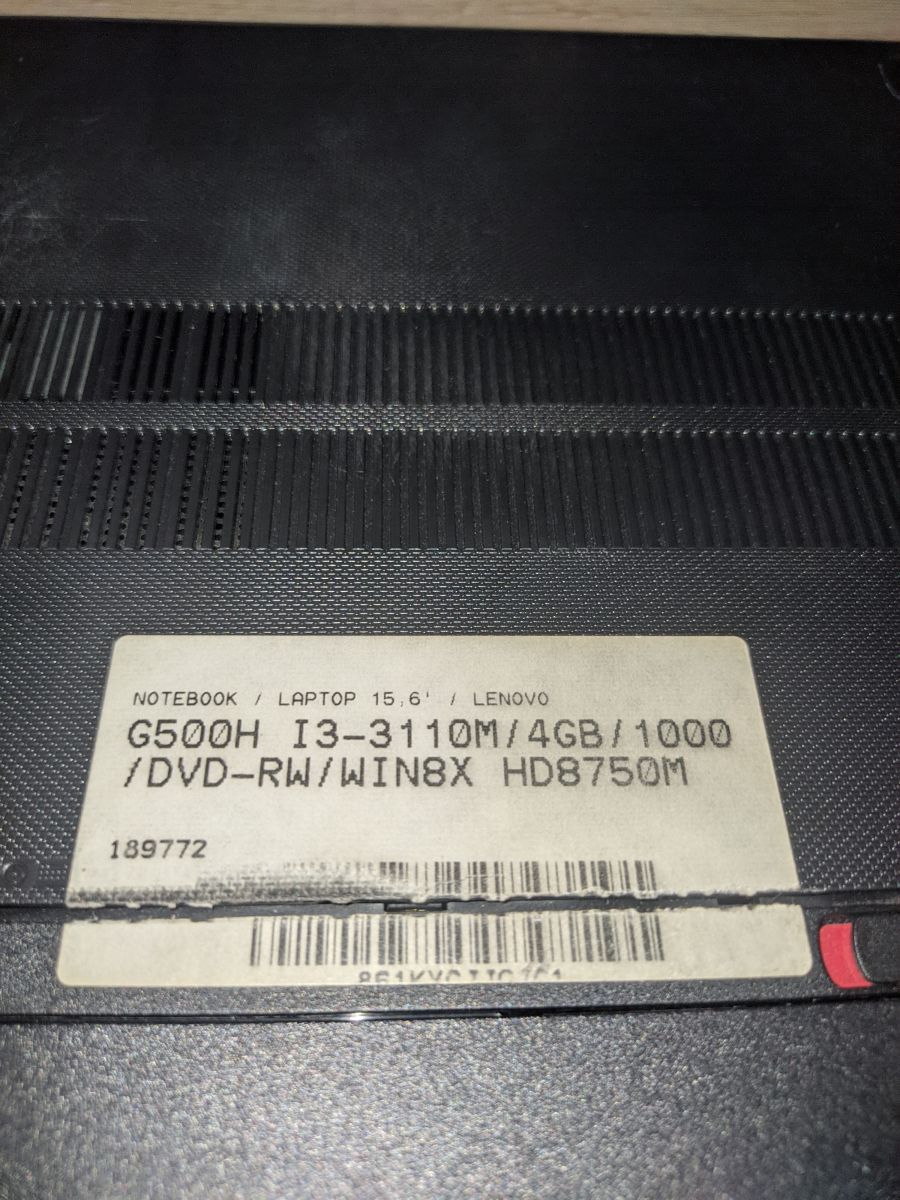

    Napisz pełną nazwé modelu.
    - jaki cpu
    -jak znasz opisy z płyty
    Nie widziałem modelu G500H
    Zazwyczaj seria G500 to płyta (LA-9632p rev: 1.0/ lub Lenovo g500 (LA-9631p )
  • #7 20254352
    Perła1985
    Posty: 134
    Ocena: 36
    - jaki cpu
    Lenovo G500H - Wymiana taśmy matrycy nie przywróciła podświetlenia ekranu

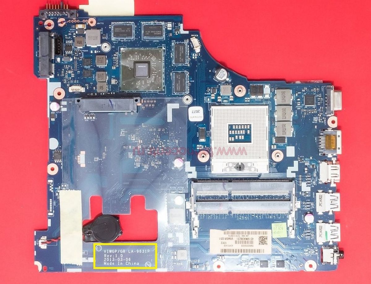

    Nie wiem skąd naklejka , bowiem org. od Lenowo to jest
    Lenovo G500 59382535
    - P/n: VIWGP, VIWGR, LA-9631P, FRU: 90002819
    - i3-3110M/ 4GB DDR3-1600/ AMD Radeon HD 8570M (216-0842000) 2048MB
    * Socket G2 / rPGA988B
    * chipset HM76 (Intel SLJ8E)
    * HDMI, VGA,
    USB 2.0 x1
    USB 3.0 x2
    * Link_ forums.lenovo

    Pomiary na złaczu matrycy, SM dostępny
    - zobacz tylko która wer. płyty
