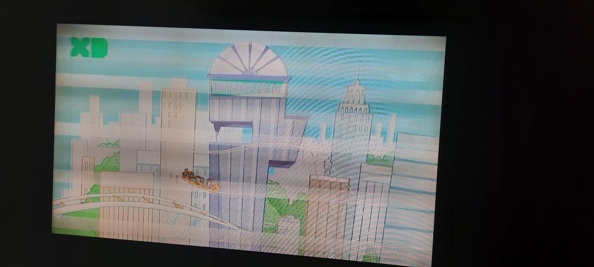

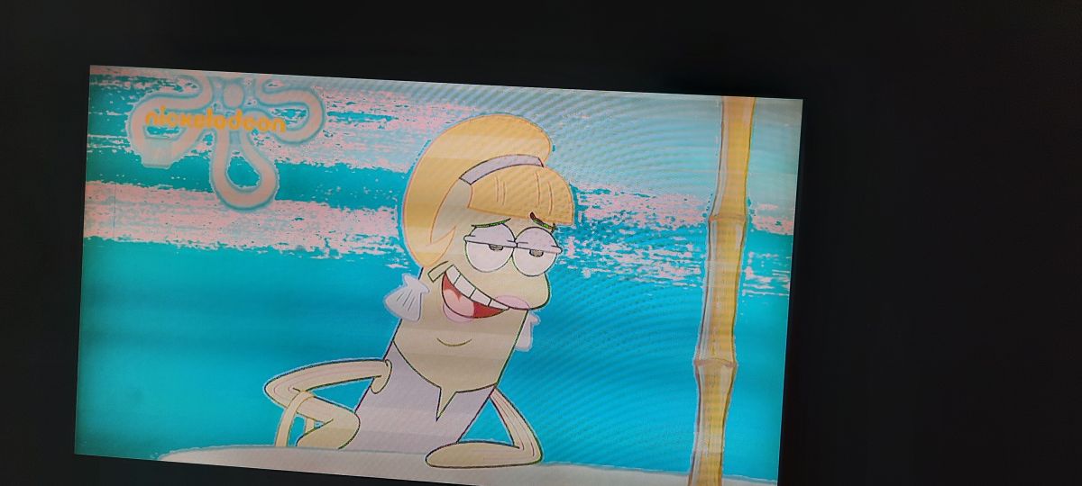

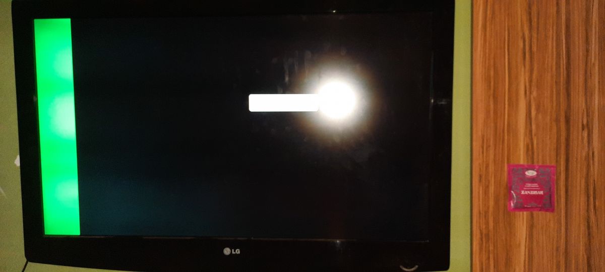

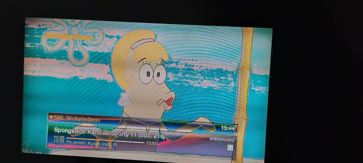

    Dzień dobry,
    Mam problem z telewizorem LG 42LG3000, wyświetla zniekształcony obraz i wyskoczył zielony pasek.
    Proszę pomóc w ustaleniu usterki, czy szukać części zamiennej czy raczej śmietnik.
    LG 42LG3000 - zniekształcony obraz i zielony pasek LG 42LG3000 - zniekształcony obraz i zielony pasek LG 42LG3000 - zniekształcony obraz i zielony pasek LG 42LG3000 - zniekształcony obraz i zielony pasek

    Może to być wina układu AS15F. Jak masz ten układ bez termopadu, to tu bym szukał przyczyny.
