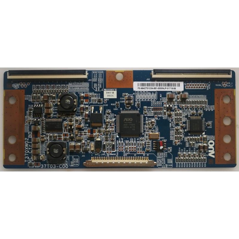

    Witam, może ktoś ma pomysł co może być przyczyną obrazu jak na zamieszczonych zdjęciach. Mogę mieć jakieś części do tego tv za grosze ale nie wiem co może być wadliwe. Dziękuję i pozdrawiam

    Spróbowałbym podstawić t-con ,ale prawdopodobnie uszkodzona matryca.

    T_con podmieniony obraz lepszy ale to nie to. wygląda to tak jak na zdjęciu. Ma ktoś jakiś pomysł?

    Jaki T_con masz w tym TV ?
    Logika T370XW02?
    Zawieszenie obrazu w telewizorze plazmowym LG 42LG3000 - poszukiwanie wadliwych części
    Masz tam układ AS15F?
    Jeżeli tak, wymień.
