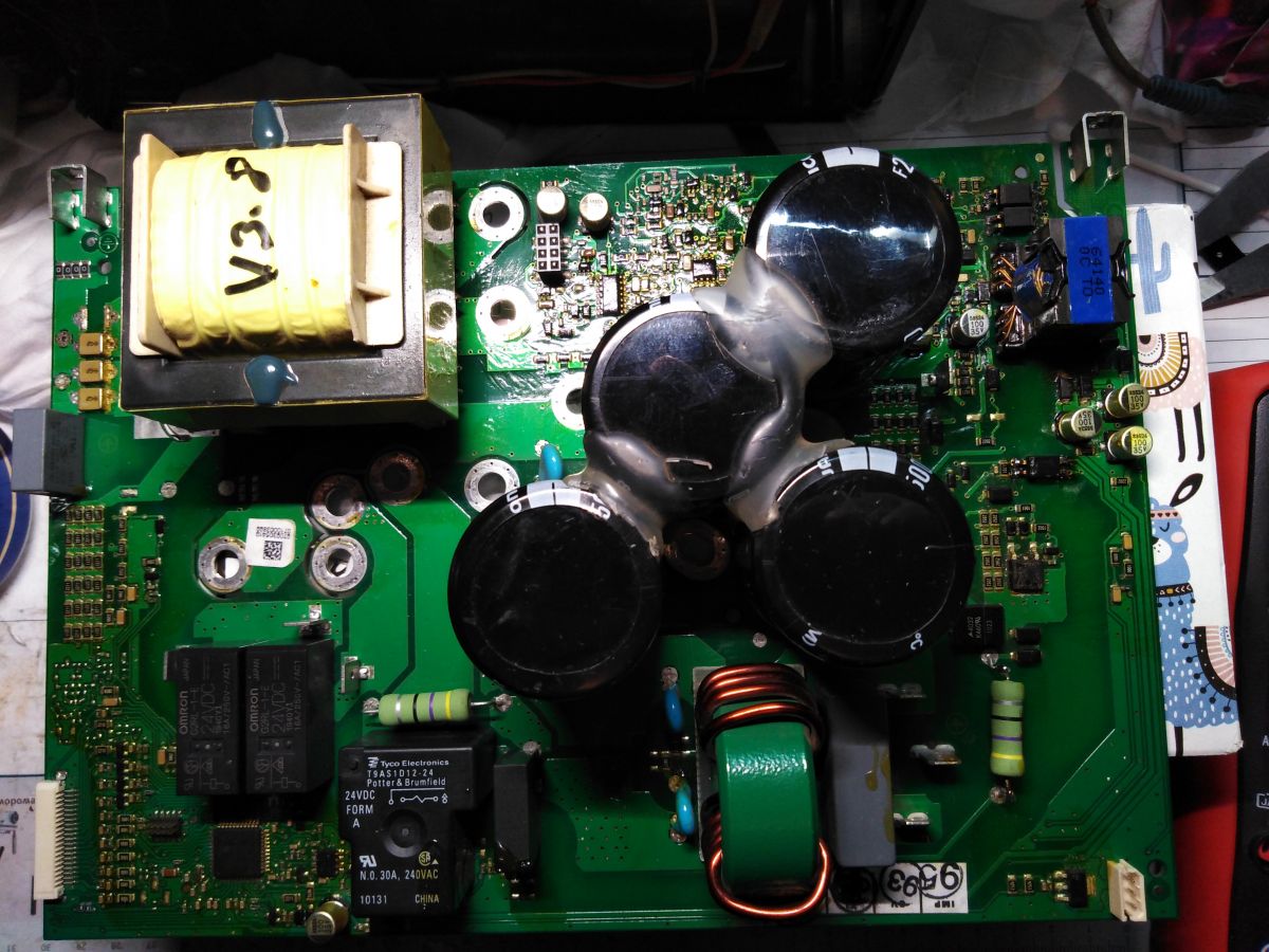

    Proszę o pomoc w znalezieniu schematu/naprawie spawarki GYSMI146.
    Urządzenie nie włącza się. Oględziny wykazały brak nóżki układu zaznaczonego w kółeczku (nóżka nr 3 podająca prąd na uzwojenie transformatorka). Układ z pomocą forum elektrody określiłem jako NCP1050, ale po wymianie na nowy dalej nic. Napięcia na nim wydają się ok.
    Co dziwne podobny układ zasilający widzę na zdjęciach w tym temacie:
    https://www.elektroda.pl/rtvforum/topic3522557.html
    ale w załączonym schemacie nie widzę podobieństwa ani tego scalaka (albo źle patrzę).
    sprawdziłem transoptory i to co mogłem w tym rejonie i utknąłem. Przejrzałem schematy innych spawarek gysmi z forum i nic nie dopasowałem.

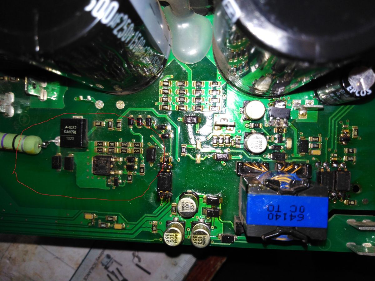

    A czy masz może resztę schematu, intryguje mnie część zaznaczona kółkiem, dochodzi tu 230VAC przez rezystor mocy i jest tam jakiś większy tranzystor, kórego nie mogę odczytać przez pozostałości lakieru.

    Chyba chodzi o tą część, to jest wycinek ze schematu Gysmi160.
    Ten lakier da się zmyć zmywaczem do hamulców, albo acetonem.

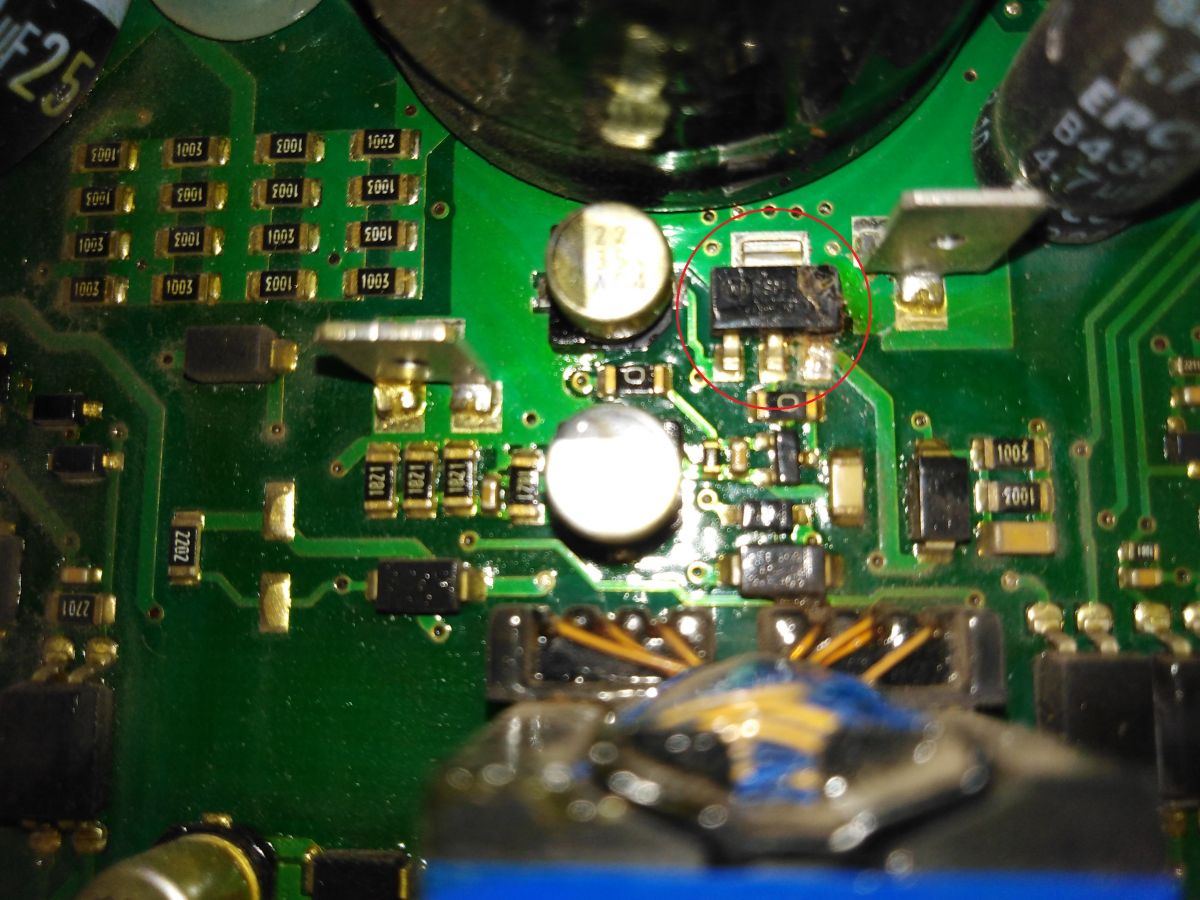

    Powyższy schemat potwierdza się z rzeczywistością, jednak nie udało mi się tego naprawić. Wrzucam schemat z zaznaczonymi napięciami, chyba właściwie dla potwierdzenia mojego przypuszczenia że układ NCP1055, (który w trudach zdobyłem od jednego dostępnego dostawcy) i wlutowałem jest uszkodzony. Przetwornica nie chce ruszyć, wpiąłem małą żarówkę równolegle z uzwojeniem pierwotnym, potem szeregowo, nic żadnego impulsu. Scalak NCP ma zabezpieczenia przed zwarciem i rozwarciem obwodu pierwotnego, więc liczyłem że coś zapróbkuje chociaż przez chwilę, jednak nic.
    Na nóżce 1 (VCC) układ powinien sobie wygenerować +10V a daje 0,5V. Podałem mu +10V z zewn zasilacza i nic. Podkręciłem nawet do +12V na ograniczeniu prądowym bo liczyłem że coś popłynie przez wewnętrzną diodę zenera 10V, która według karty katalogowej tam się znajduje i tez żaden prąd nie chciał popłynąć.
    Sprzężenie zwrotne też sprawdziłem NCP polaryzuje wejście 2 FB do +2,1V a przekroczeniu napięcia powyżej +15,8V (na +15V_A_P, napięcie podane z zewn. zasilacza) spada do 0,1V, czyli ok.
    Tak jakby to nie był ten scalak. Jeśli coś jeszcze można sprawdzić proszę o podpowiedź.

    Patrząc na schemat to niewiele tam jest więc jeżeli wszystko jest dobre i nie ma zwarcia po stronie wtórnej trafa to powinno ruszyć.
    Chyba że scalak jest uwalony, albo "malowany", a jak nie był to chyba nie przetrwał po podaniu mu tych 12V - na stronie nr 8 jest "startup control" i ma być pomiędzy VCC(on) 8 - 9 V. 10V to max tak podają w nocie.
    Ewentualnie może i nie ten układ. Wszystkie: NCP1050, NCP1051, NCP1052, NCP1053, NCP1054, NCP1055 są prawie identyczne.
    Inny jest: CURRENT LIMIT AND THERMAL PROTECTION i OSCILLATOR

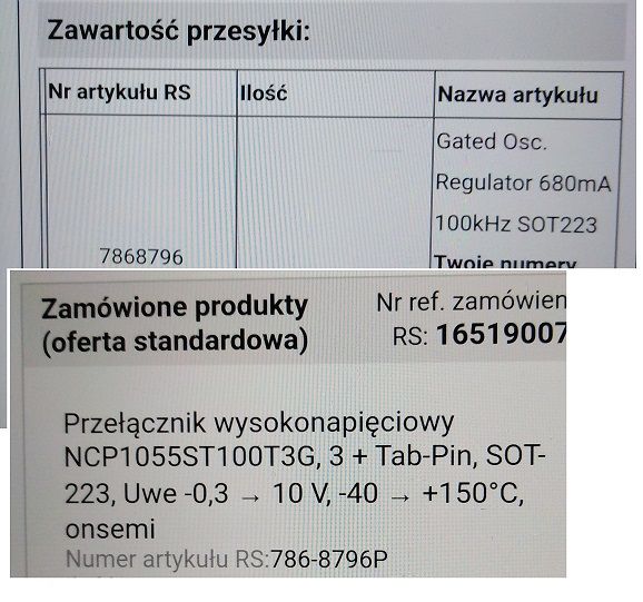

    NCP1055 występuje w 3 wersjach - 44, 100 i 132kHz. Masz mieć wersję 100kHz - dwie pozostałe działały nie będą.

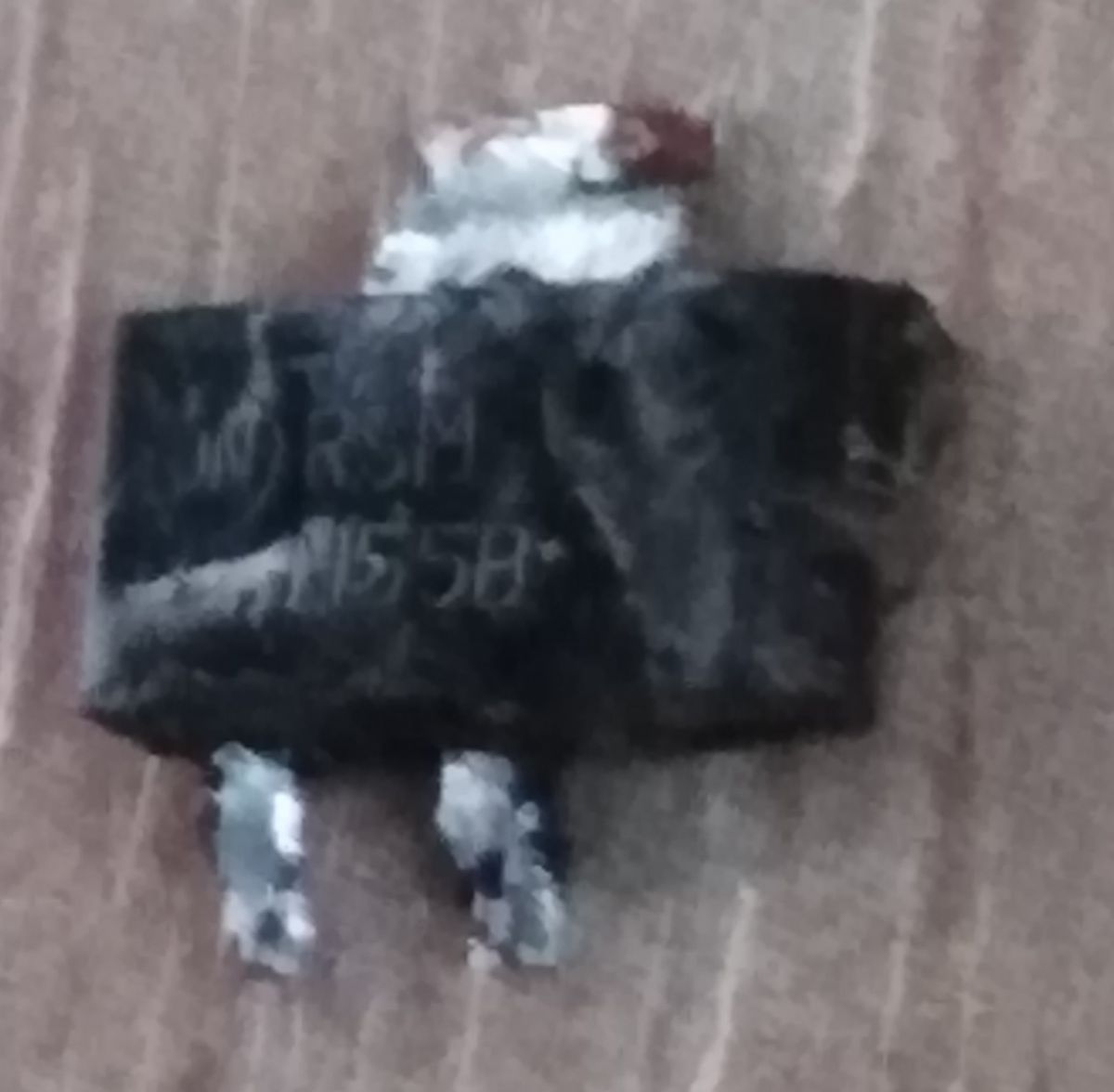

    Dzięki za naprowadzenie, faktycznie wersja może być inna. Spróbuję odnaleźć układ który wylutowałem i zdobyć papier od tego który został zakupiony i jeszcze się pochylę nad odczytaniem ostatniej literki z tego scalaka.
    Jednak oba są na 100kHz. Stary to "RSM N55B".
