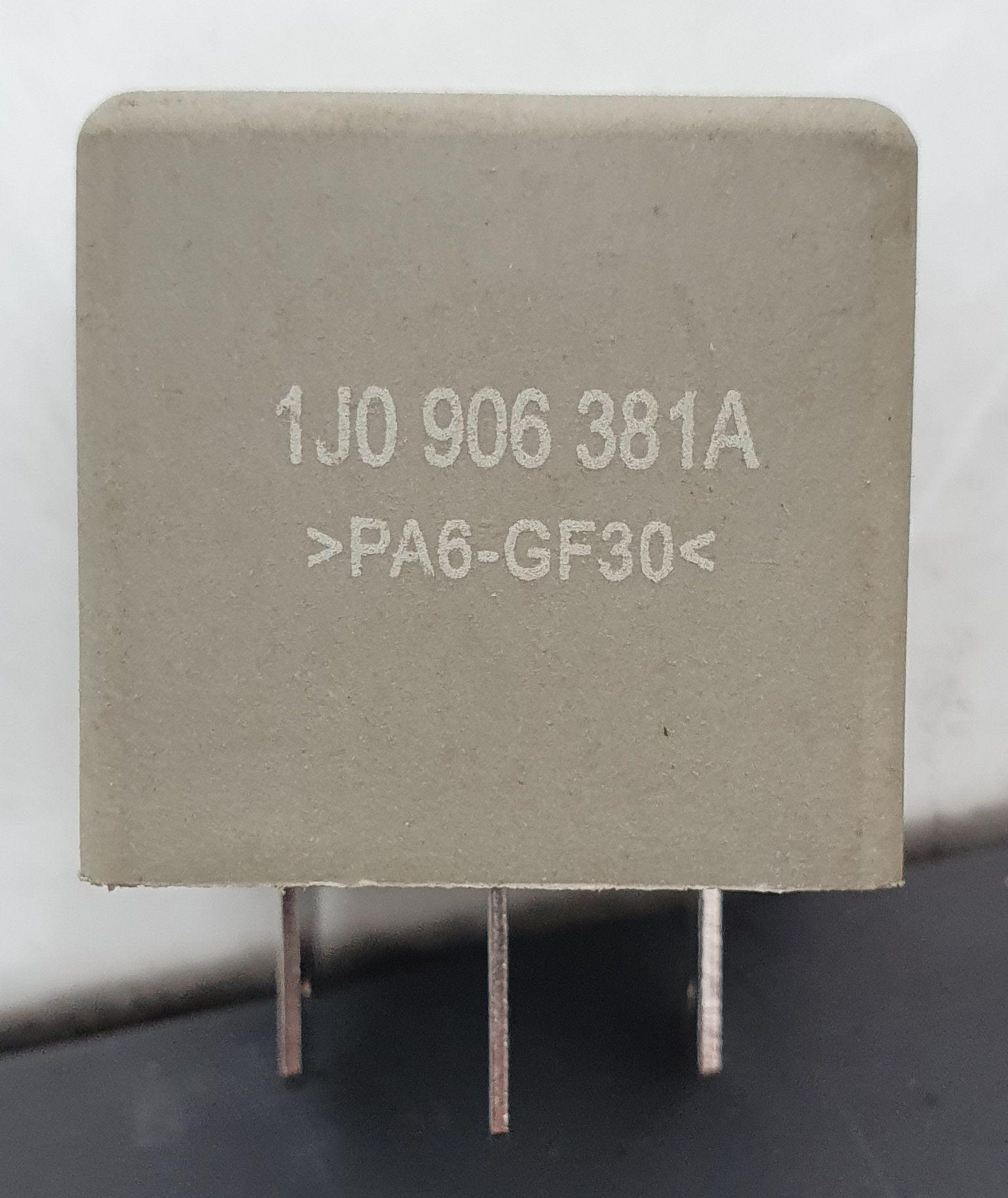

    Jak w temacie. Rano chcę klamota odpalić, po przekręceniu stacyjki nie zapaliła mi się kontrolka świec. Chciałem pomimo to odpalić - kręcił, ale nie odpalił.
    Poczytałem na forach że do wymiany przekaźnik 109, ale u mnie takiego ustrojstwa nie ma. Załączam zdjęcie. Gdzie szukać tego przekaźnika?
    Caddy 1.9 SDI 2000 r - nie świeci się kontrolka świec żarowych i nie odpala

    103 prawy dolny róg.

    Przekaźnik wymieniony na nowy. Niestety bez efektu. Sprężynka od świec jak nie świeciła tak nadal nie świeci a silnik jak nie odpalał tak nie odpala.

    Wymieniem przekaźnik o którym pisał kolega "ignac112". Wcześniej googlałem co może oznaczać że po przekręceniu stacyjki nie zapala się sprężynka i wszędzie padała opcja że do wymiany przekaźnik 109. U mnie takowego nie widziałem jak to napisałem w pierwszym poście i kolega wskazał na przekaźnik "103" - prawy dolny róg. Przekaźnik wymieniony, problem nie rozwiązany.

    Przekaźnik wyjęty. Jak go sprawdzić? Miernik i zasilacz 12V mam:)
    Nie chcę w ciemno kupować nowego bo 103 już kupiłem i nie pomogło.
    Caddy 1.9 SDI 2000 r - nie świeci się kontrolka świec żarowych i nie odpala Caddy 1.9 SDI 2000 r - nie świeci się kontrolka świec żarowych i nie odpala
    Pomierzyłem. Wygląda na to że wszystko jest OK z przekaźnikami. Cewka po podaniu napięcia 12V otwiera obwód. Pomierzyłem przy okazji ten 103 który jak się okazało też był sprawny więc zakup zbędny. Co jeszcze mogę sprawdzić?

    Zmieniłeś nie ten przekaźnik. To ten na lewo od 18.

    Pomierzyłem go. Działa prawidłowo, tzn po podaniu 12V na styki 85-30 cewka zadziałała i było przejście pomiędzy stykami 87-30
    Po zdjęciu napięcia przekaźnik cyknął i nie było przejścia.
    Jutro będę zwierał styk 87-30 ręcznie żeby pominąć problem o którym pisali koledzy powyżej odnośnie problemów z przekazaniem napięcia na stycznik.
