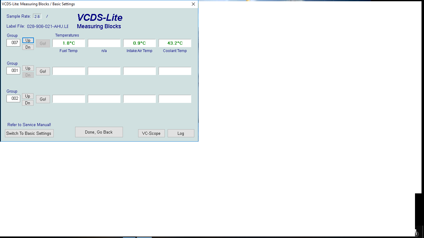

  • #19 17599955
    Feiko
    Poziom 6  
    Posty: 7
    VW Caddy: Brak prądu na szynie świec, mrugająca kontrolka - diagnoza VCDS
    Więc tak, sprawdziłem temperaturę cieczy chłodzącej na całkowicie zimnym silniku(3 dni nie ruszany).Screen
    Odpowiedź nasuwa się sama, że to czujnik padnięty.Tylko teraz pytanie, dlaczego błąd który pokazuje VAG to 01044 - nieprawidłowo zakodowany moduł.
