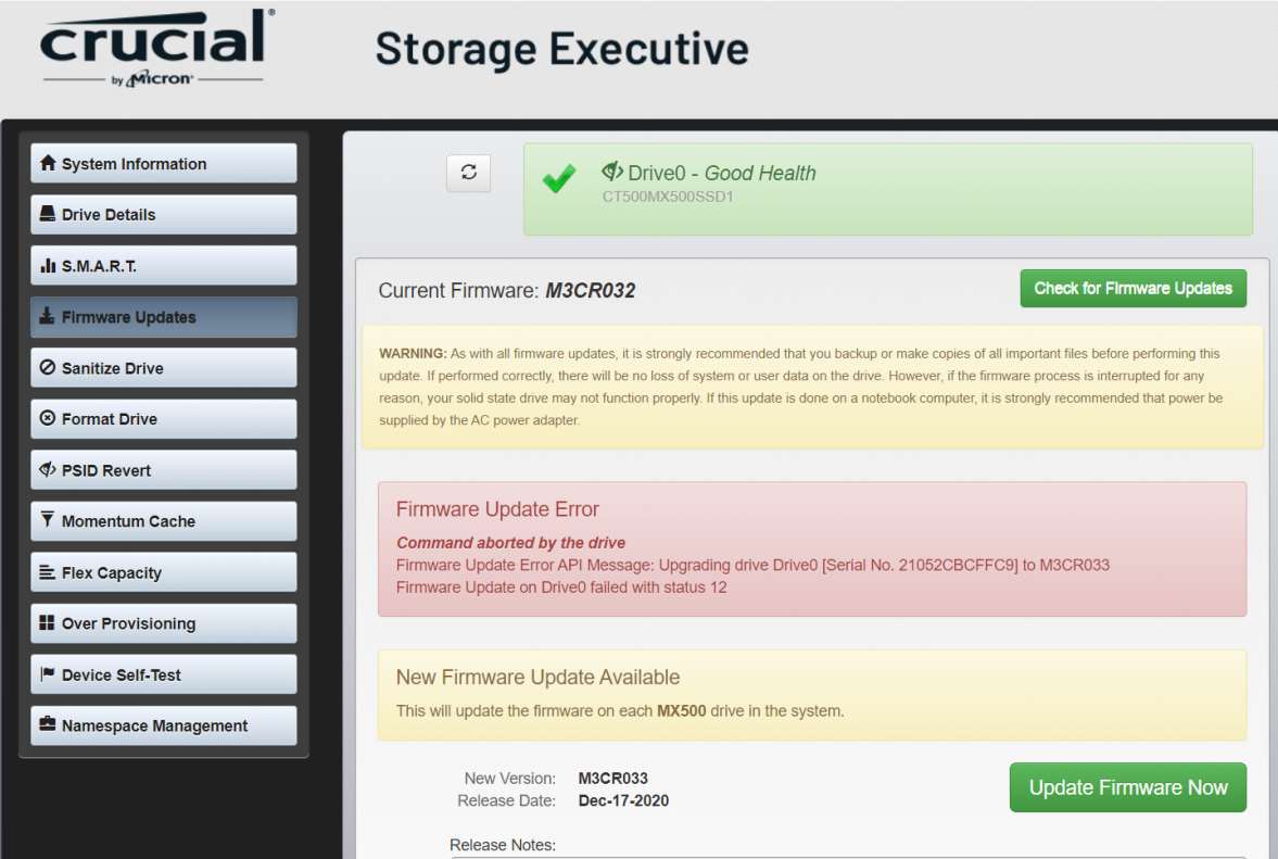

    Mam taki problem z dyskiem SSD crucial mx500 500gb
    GPT NTFS
    WIN10 1909
    Laptop Fujitsu E556
    Po włączeniu system startuje, pracuje normalnie, jeśli go wyłączyć (turn off - gasną lampki) i włączyć jest ok.
    Jeśli dam restart (bez wyłączenia zasilania) wyskakuje komunikat "bootable device not found".

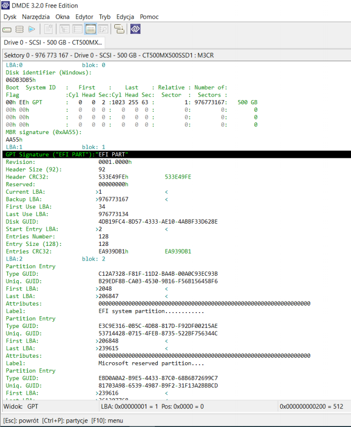

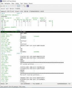

    Z USB instalacyjnego win po wejściu do lini komend->diskpart ->list disk
    mam listę dysków i na końcu GPT:
    - jeśli uruchamiam pierwszy raz - gwiazdka jest
    - jeśli wejdę do windowsa dam restart i start z USB (bez wyłączenia zasilania) - gwiazdki nie ma
    Na dysku jest naklejka FW:M3CR023
    Program wykrywa inną wersje, nie chce zaktualizować do nowszej.
    Crucial MX500 500GB SSD - Po restarcie znika GPT Crucial MX500 500GB SSD - Po restarcie znika GPT
    Naprawa GPT jest możliwa (coś pomoże) czy wadliwy dysk?

    Za pomocą zalecanego programu Crucial Storage Executive - screen w pierwszym poscie.

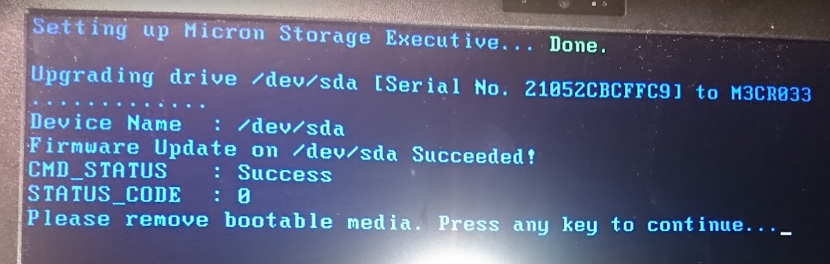

    Przygotowałem USB zgodnie z instrukcja na stronie z FW ...033
    wg instrukcji powinno ruszyć samo ale załapało dopiero po wpisaniu "authenticare" i restarcie
    wyświetliło komunikat o zaktualizowaniu (dokładnie taki jak w instrukcji)
    w windowsie dalej jest widoczne FW ...032 i opcja do aktualizacji do 033 (nie działa, błąd 12)
    Problem bez zmian.
    Próbowałem zaktualizować na drugim laptopie - ten sam efekt,
    aktualizacja kończy się powodzeniem a FW zostaje stare ...

    Próbowałem z USB przygotowanego zgodnie z instrukcjami na stronie Cruciala i Microna (Try Unlisted Linux ISO) - kończy się "sukcesem" ale FW się nie zmienia.
    Uruchomiłem ubuntu live z USB - skończyło się sukcesem - FW bez zmian,
    Zainstalowałem Ubuntu na partycji tego dysku i aktualizacja kończy się sukcesem - FW bez zmian.
    Podpoiłem dysk pod stacjonarny (nowszy) PC, pod Windowsem wyświetliło "Firmware failed" - aktualizacja niemożliwa.
    Z USB przygotowanego zgodnie z instrukcjami pod PC instalacja kończy się sukcesem - FW bez zmian.

    Błąd nr 12 pojawia się przy próbie aktualizacji FW, jeśli jest to dysk systemowy. Nie można uruchamiać systemu z dysku, na którym będzie aktualizowany FW.
    Też miałem na wiosnę jazdy z próbą aktualizacji takiego dysku - na naklejce FW 023 a soft wyświetla FW 032. Nie da się zaktualizować do FW 033, niby aktualizacja przechodzi, ale firmware pozostaje w starej wersji. Ja się poddałem, docelowo dysk działał ok.
