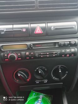

    Witam otóż wczoraj zakupiłem Seat Leon. Niestety poprzednia właścicielka po zakupie nowego akumulatora zagubiła kod do radia. Pomimo wciskania przycisków PTY/PROG nie uruchamia się kod. Teraz nasuwa się pytanie czy to radio jest zablokowane i zostaje mi tylko jechać do kogoś go rozkodować czy jesteście w stanie mi pomóc, dorzucam zdjęcie radia. Czy radio w Seacie Leon jest zablokowane i jak je rozkodować samodzielnie?

    Co pokazuje się na wyświetlaczu radia?

    Właśnie w tym rzecz że nic się nie pokazuje chyba że źle wciskam przyciski
    Teraz dopiero włączył się napis "Safe" i nic wiecej

    Zostaw radio włączone po jakimś czasie powinno zniknąć SAFE a pojawi się 1000 wtedy wklep kod.
