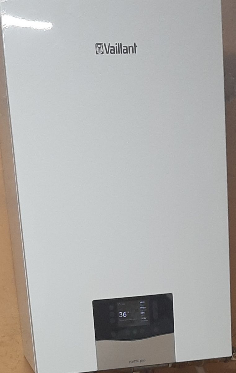

    Cześć, zainstalowałem kocioł Vaillant ecotec plus i obecnie przepływ wody mam moim zdaniem za duży. Grzejniki bardzo szumią gdy przymykają je głowice termostatyczne. Centralne używałem wcześniej kilka lat z kotłem węglowym i pompą i efekt szumu był minimalny. Jak w tym kotle mam zmniejszyć przepływ? Otworzyć i szukać regulacji na pompie czy gdzieś w menu można to zrobić? Dzięki za pomoc. Vaillant ecotec plus jak regulować przepływ wody?

    W mojej instrukcji dla ecoTEC plus jest krótki punkt 8.3
    Ustawienie mocy pompy
    1. Przejść do Menu » Poziom instalatora » Funkcje diagnost. » D.014 Obroty pompy wartość zadana i potwierdzić za pomocą (tutaj znaczek).
    2. Ustawić moc pompy na żądana wartość
    (Warunek: Sprzęgło hydrauliczne zainstalowane)
    » Wyłączyć regulację prędkości obrotowej i ustawić moc pompy na stałą wartość.

    Zajrzyj instrujcja instalacji od str. 22-23 8.3.5 Ustawianie zaworu przelewowego (zaawansowany bypass) 8.3.6 Ustawianie hydraulicznego trybu pracy.
    W kotle jest pompa o wysokości podnoszenia 7m. Przy węglówce na pewno miałeś słabszą pompę. Szumy na instalacji często wynikają z zastosowanych zbyt małych średnic rur a co się z tym wiąże jest większa prędkość przepływu wody.

    Dziękuję za interakcję. Zmieniłem ustawienia i grzejniki nie szumią. Konieczna była zmiana trybu sterowania pompą w oparciu o ciśnienie na stałe ustawienie mocy pompy. Inaczej nie mogłem zmniejszyć przepływu. Teraz wszystko się uspokoiło.
