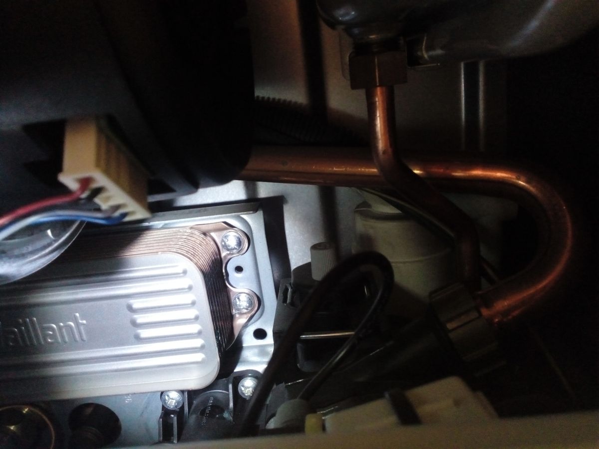

    Po dolaniu wody do układu (głupi dolałem 2,7 bara ale jak zaczął grzać zwiększyło sie ponad 3 bary)
    Vaillant Eco Tec Plus - po dolaniu wody do układu woda kapie z tyłu pieca
    Woda kapie z tyłu pieca i spada ciśnienie w ukł. grzewczym, widzę z czego kapie bo zdjąłem przedni panel, i tą cześć uwieczniłem na zdjęciu, co to za część tak z tyłu pieca?
    #2 18964944
    zales.vip
    Posty: 1179
    Pomógł: 191
    Ocena: 589
    Nie bardzo widzę z czego tam kapie. Odpowietrznik suchy. Wymiennik płytowy chyba też. Może zaznacz jakoś?

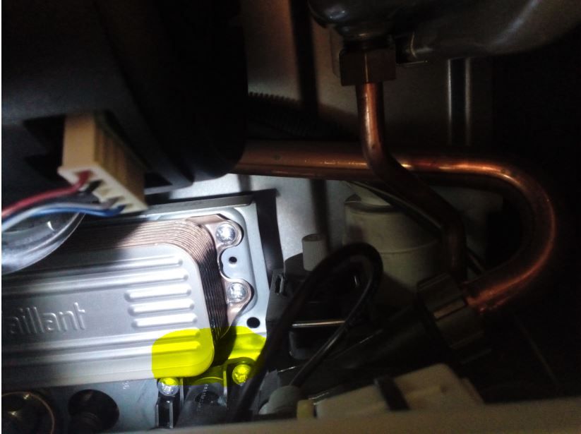

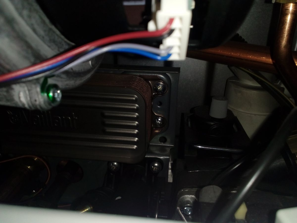

  • #3 18965175
    MarcinS77777
    Poziom 5  
    Posty: 12
    Ocena: 12
    Witam i jestem bardzo wdzięczny ze ktoś mi odpowiedział.
    Oto załączam zdjęcie i zaznaczone na żółto pole, gdzie widzę że lecą krople w dól z tyłu (za nim) tego wymiennika ciepła, może krople spadają z czegoś wyżej, ja widzę je w miejscu jak ten żółty kolorek ze tam lecą.
    Jak pisałem bardzo powoli spada ciśnienie wody w układzie grzewczym, jest już 1,2 ba, i intensywność tych kropel jest dużo dużo rzadsza, np 1 kropelka na 20 sekund, a np wczoraj przy ciśnieniu 2 ba była jedna kropla na 5 sekund.
    Za 24 godz ukropiło ok litr wody i coraz słabiej kropi.
    Dziękuje za pomoc, naprawdę jestem laik, ja jestem kucharzem, każdy umie coś innego.
    Tak myślę, że wiem nalałem do układu za dużo wody, choć było poniżej 3 ba ale jak zaczął grzać to się zwiększyło powyżej 3 ba.
    Ale czytałem, że są zawory bezpieczeństwa, czemu nie zadziałał tylko uszkodził się jakiś podzespół, jakieś łączenie...?
    #4 18965312
    zales.vip
    Posty: 1179
    Pomógł: 191
    Ocena: 589
    Wyglada jak by z wymiennika ciepła leciało. Spróbuj wyłączyć kocioł, zakręcić zawory odcinające pisk kotłem. Spuścić wodę z niego. Zakręć tez koniecznie dopływ zimnej wody. Odkrec i zostaw odkręcony kran z ciepła woda.
    Odkrec wszystkie cztery śruby wymiennika. Wyjmij go i wyczyść cztery uszczelki które zostaną w hydrobloku. Posmaruj je lekko smarem silikonowym.
    Złóż w odwrotnej kolejności i dobrze dokręć. Napełnij wodą i powinno hulać.
