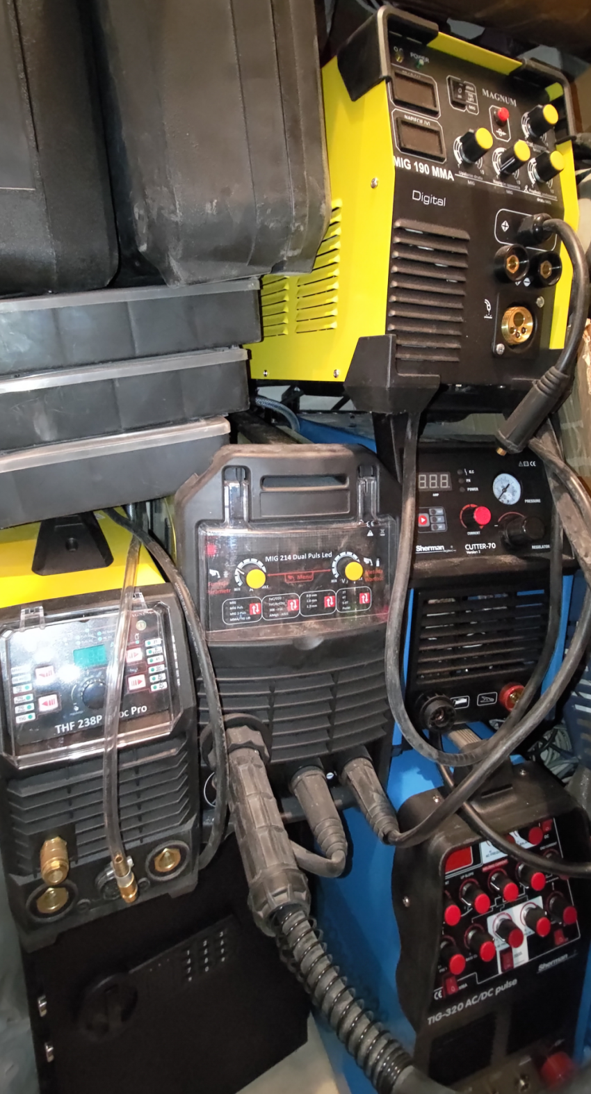

    Mam Magnum MIG 280 DUAL PULS o zbliżonej wadze 40 kg. I życie pokazało, że jako amator wolę używać lżejszych :-)

    A ja założyłem do magnum inwerter 350 inne podwozie. Koła gumowo metalowe skrętne 125mm przód i stałe gumowo-metalowe 270 mm tył. Wystarczy że jest lekko krzywa podłoga i sama ,,ucieka''. Musiałem założyć do przednich kółek hamulce. Ale zaleta jest taka, że obciążony butlą 14l i szpulą drutu 15 kg przestawia się bez najmniejszego problemu.
