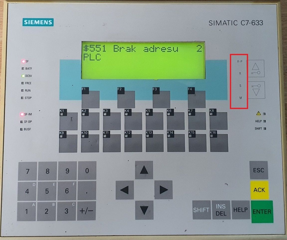

    Czy ktoś spotkał się z problemem opisanym poniżej w urządzeniu C7-633?
    HMI uruchamia się, wyświetla komunikat o braku komunikacji z PLC, diody SF i SF-IM świecą oraz cyklicznie co kilka sekund migają diody R-P, R, S, M (zaznaczone na czerwono), po zwarciu klucza nie ma możliwości zmiany pomiędzy trybem pracy run, stop itp.
    Program jest świeżo wgrany do urządzenia (inny panel z tym samym programem działa).
    Uszkodzony hardware na 99.9%.
    Jeśli ktoś zna usterkę i wie co jest uszkodzone lub na co zwrócić uwagę to proszę o pomoc.

    Program wgrałeś to znaczy komunikacja między PLC i PC działa.
    Wgrałeś także konfigurację hardware ?
    Co na to Step 7 ?
    Jak wygląda hardware w online w Step 7 ?
    Jakie błędy zapamiętane (zapisane) są w buforze CPU ?

    Dzięki za chęci ale właściciel stwierdził że nie chce dłużej czekać i musiałem oddać panel.
    Nie jestem pewien czy w projekcie była konfiguracja hardware, nie zajmuje się programowaniem takich paneli i nie mam zbyt wiedzy na ten temat.
    Wziąłem drugi taki sam panel zresetowałem go przez przytrzymanie esc strzałki w dół i prawo i wgrałem na niego projekt, drugi panel uruchomił się i można było przechodzić w run, stop itp przez co stwierdziłem że problem jest z hardware tego pierwszego.
    Sprawdziłem jeszcze tylko że po MPI wyświetlił tylko jeden ptaszek czyli prawdopodobnie HMI ok a PLC nie działa.
    I zastanawia mnie cały czas co oznaczają te migające diody R-P, R, S, M, nigdzie nic nie mogę znaleźć na ten temat.

    Ciekawa rzecz.
    Na trochę innym panelu miałem taki sam komunikat.
    Powodem był brak załączonej terminacji na wtyczce przy PLC (S7-400) a profibus to tylko 3m.
