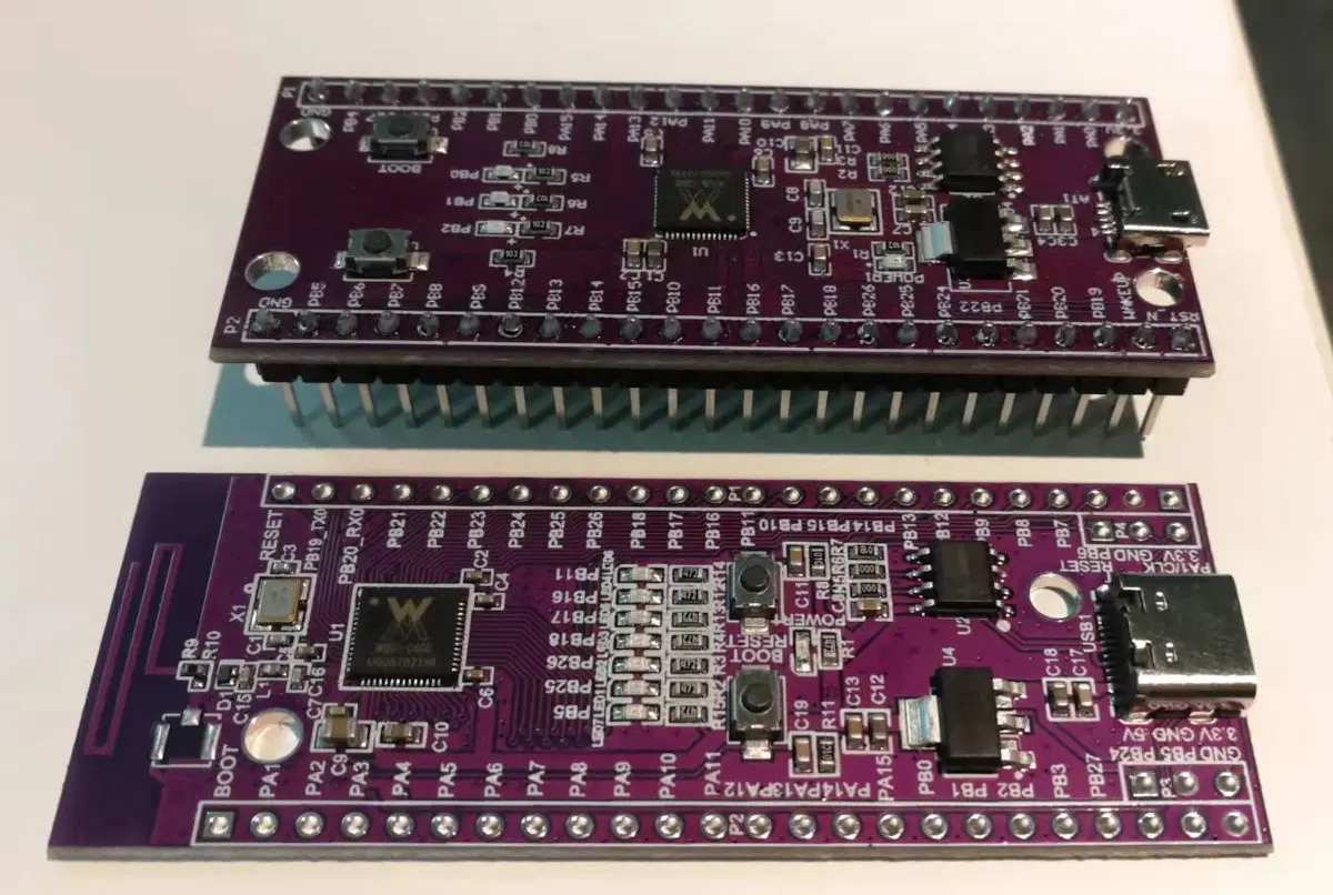

Już jakiś czas temu prezentowano mikrokontroler WinnerMicro W806 Alibaba Xuantie XT804 C-Sky z zegarem do 240 MHz, 1 MB pamięci Flash, 288 KB i pamięci SRAM. Układ ten można znaleźć na płytce rozwojowej HLK-W806, która dostępna jest za jedyne 2 dolary.
Producent posiada w swoim portfolio jeszcze inny układ - W801. Zwiększa on wewnętrzną pamięć Flash do 2 MB, a co ważniejsze dodaje radio 2,4 GHz z łącznością WiFi 4 i Bluetooth Low Energy 4.2. Dodatkowo, firma HiLink wypuścił właśnie płytkę rozwojową HLK-W801, która jest prawie identyczna z HLK- W806, z wyjątkiem kilku dodatkowych diod LED, portu USB-C zamiast portu Micro USB i dłuższej obudowy, którą zwiększono, aby zrobić miejsce na antenę na PCB.

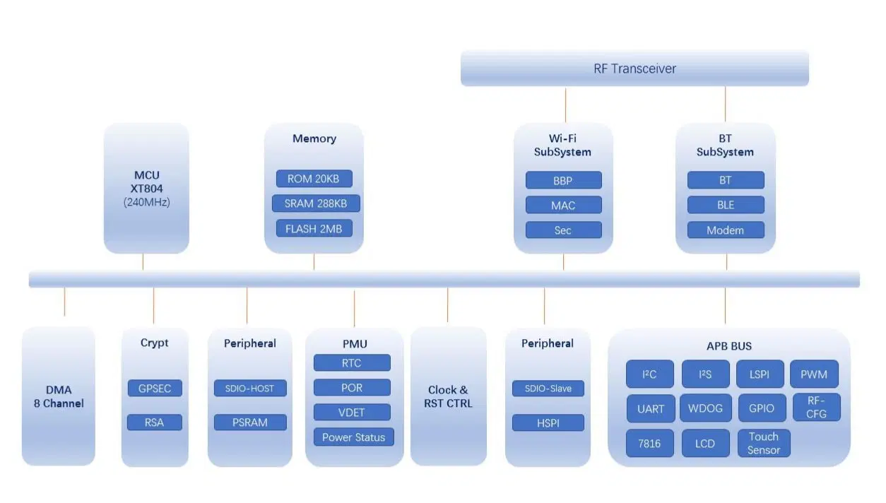

Specyfikacja płytki HLK-W801:
* Mikrokontroler – WinnerMicro W801 - 32-bitowy mikrokontroler produkowany przez firmę Alibaba z rdzeniem XT804 taktowanym 240 MHz z 2MB pamięci Flash, 288 KB pamięci RAM, FPU, rdzeniem DSP, silnikiem kryptograficznym i transceiverem 2,4 GHz.
* Łączność:
- Obsługa WiFi 4 - 802.11b/g/n z prędkością do 150 Mb/s, tryby soft AP i station+soft AP, zabezpieczenia WPA2,
- Bluetooth 4.2.
* Rozszerzenie – dwa 24-pinowe złącza z:
- 1x host SDIO z obsługą SDIO 2.0, SDHC, MMC 4.2,
- 1x urządzenie SDIO do 200 Mb/s,
- do 6x UART, 1x I²C,
- 1x SPI slave do 50 MHz, 1x master/slave SPI,
- Kontroler LCD z obsługą interfejsu 4×32,
- 1x I²S,
- do 4x ADC (16-bit, częstotliwość próbkowania do 1 KHz),
- do 44x GPIO, 5x PWM,
- do 15 czujników (pól) dotykowych,
- interfejs karty inteligentnej ISO/IEC 7816
- sygnały resetowania, wybudzenia, napięcie 3,3 V i masa.

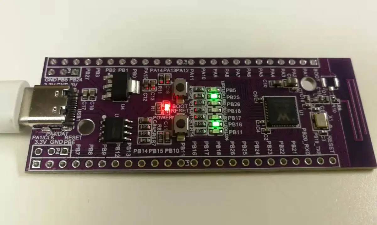

* Debugowanie – emulator portu UART CH340 przez port USB-C.
* Różne — przyciski Reset i Boot,
* Siedem diod LED do wykorzystania przez użytkownika, w tym dwa podłączone do pinów obsługujących PWM.
* Zasilanie – 5 V przez port USB-C.
* Pobór mocy – tryb gotowości: mniej niż 10 µA dla samego mikrokontrolera W801.
* Wymiary – około 70 mm x 26 mm.
