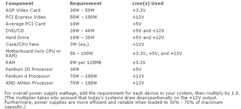

Witam!
Wiem, że pytanie już się pojawiało ale odpowiedzi mnie nie satysfakcjonowały.
Chciałbym zasięgnąć Waszej opinii dotyczącej wyboru zasilacza, chodzi mi głównie o to aby zasilacz miał w miarę stabilne napięcia, tolerancja ich mieściła się w normach, był możliwe jak najcichszy, miał odpowiednią moc do konfiguracji komputera z jakimś zapasem na ewentualny napęd, RAM i nową grafikę, mo i za rozsądną cene.
proc: Sempron 2500+
płyta: ASROCK K7VT4A
RAM: 512MB
dysk1: IBM 30GB - 307030
dysk2: Samsung 250GB - SpinPoint P120 SP2514N
CD: TDK 24/10/40B
graf: ATI Xpert 2000 Pro 32MB
TV: Kworld Mpeg TV station PCI
wentylator + floop + klawiatura + mysz
Trochę sie rozpisałem, ale to dla mnie bardzo ważne bo chce aby komp chodził jak najwydalniej i nie uszkodził się.
Z góry dziękuję za każdą opinię.
