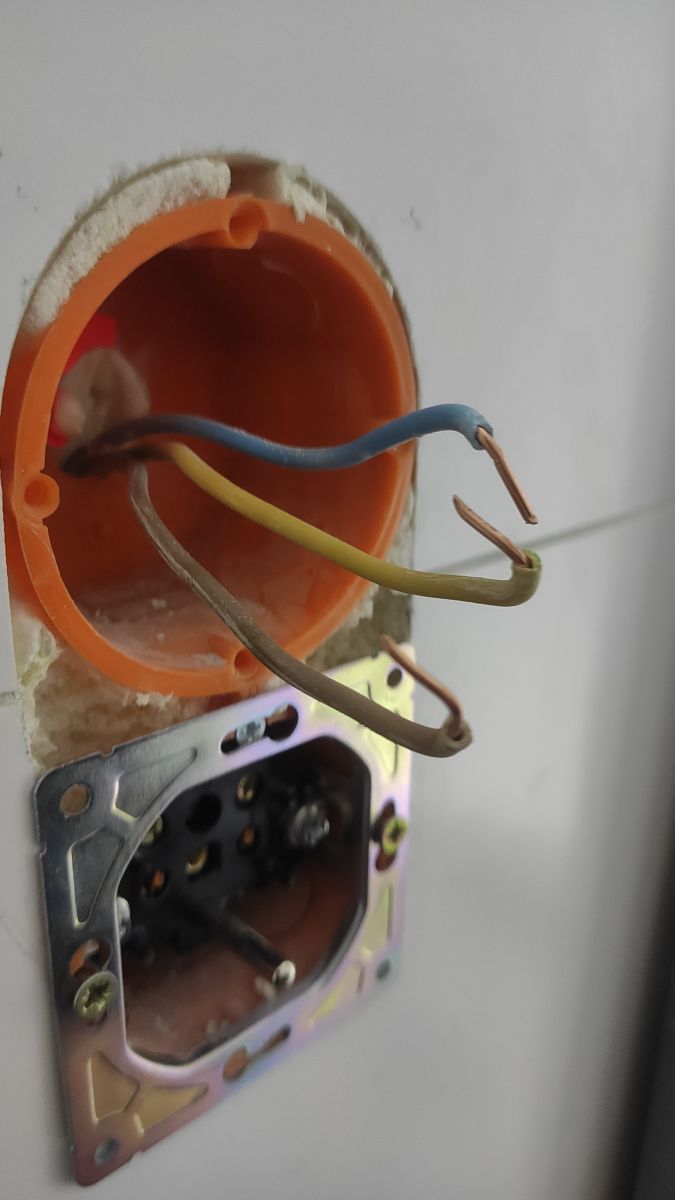

    Witam serdecznie mistrzów prądu.
    Podejrzewam, że zostanę od razu wyzwany, że temat był wielokrotnie wałkowany.
    Owszem, widziałem, nic nie zrozumiałem.

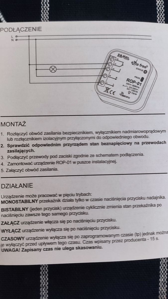

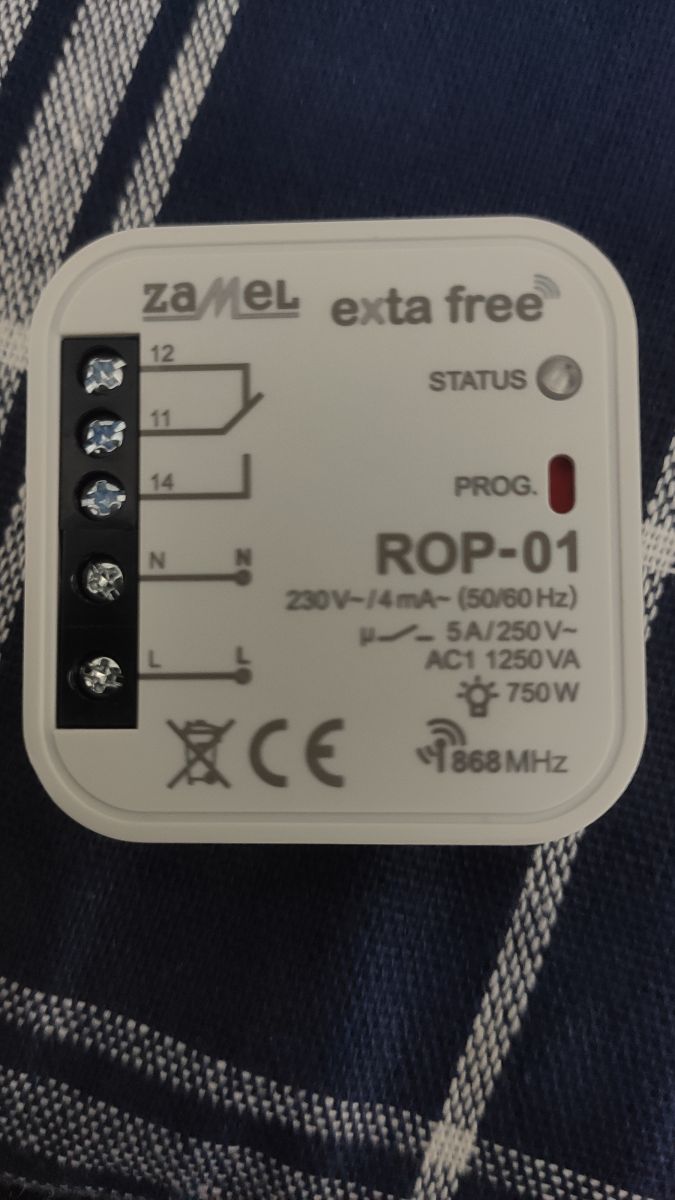

    Chciałem podłączyć ten włącznik zamiast tradycyjnego, żeby można było wyłączyć światło przed wejściem do łazienki.
    Mam w swojej puszce trzy kable, żółto zielony, brązowy i niebieski. A na schemacie jest tylko L i N, więc nie wiem który kabel do którego należy.
    W załączniku przesyłam zdjęcie i proszę o łagodne rozpatrzenie mojej sprawy.
    Pozdrawiam, człowiek, który nie chce spalić sobie mieszkania.

    Co było w tej puszce otwartej?
    Co to jest ten jeden przewód w owej puszce? Jest to lampa, kiepsko wykonana instalacja schodowego łącznika czy zasilanie.
    Kupiłeś ROP. Jest to odbiornik. Co będzie nadajnikiem?

    Są to kable połączone z lampą naścienną.
    Na dole jest gniazdko do podłączenia jakichś urządzeń.
    W zestawie miałem tą kostkę i ten pstryczek do włączania i wyłączania.

    W tej górnej puszce (gdzie wystają żyły przewodu) był zamontowany pierwotnie łącznik światła?
    Jeśli tak, to trzeba określić jakie funkcje spełniają te żyły (która to fazowy, która idzie do lampy, bez tej wiedzy nic nie można powiedzieć.
    A mocno podejrzewam że tego (nowego) łącznika nie da rady podłączyć.

    Jeśli to jest przewód idący do lampy, to jak zwykle i nie poprawnie zostało przewidziane zasilanie tego z gniazda niżej. Dodatkowo złe jest nie przewlekanie wszystkich potrzebnych przewodów do puszek na etapie wykonywania instalacji.
    O osadzaniu puszek na piankę nie wspomnę. Czy tu coś było przerabiane w stosunku do oryginalnej instalacji? Brak białej izolacji i przewód wygląda jak by miał iść bardziej w stronę gniazda. Rozumiem, że zdjęcie jest dobrze ustawione? Gniazdko zaleca się montować odwrotnie.
    Albo widać, że prawdopodobnie pierwotnie coś tam było już zamontowane (np łącznik schodowy), albo autor już próbował podłączać tu przekaźnik ze zdjęcia.

    Jest to instalacja mającą niecały rok, nie robiłem nic przy tym, tylko wykręciłem obudowę i zrobiłem zdjęcia bo spanikowałem po zobaczeniu schematu i kabli.
    A gniazdko jest tak, że ten włącznik światła był do góry, a kontakt na dole.

    Czy były jakieś przewody łączące tą puszkę na dole z górną?
    Jeśli nie, to w tej puszce masz tylko przyjście fazy (z jakieś innej puszki) i odejście za wyłącznikiem. Prawdopodobnie brak przewodu N. Ten przewód PE zółto zielony jest dla mnie niewiadomego pochodzenia i nie traktowałbym jako PE.
    Kolejna sprawa to kwestia samego doboru przekaźnika - napisz dokładniej co chcesz nim robić. Co zmieniasz, co dokładasz. Po co Ci tam radiówka? Co będzie nadajnikiem itd?

    Schodowy i zwykły z przodu mogą wyglądać tak samo. Czasami mają symbol schodów na przycisku. Ważny jest tutaj tył. Wszystkie żyły były do niego podłączone?
    Jeśli tylko ten wyłącznik sterował tym kinkietem nad lustrem i nie było żadnych innych przewodów w puszcze więcej to prawdopodobnie w nim jest tylko faza i odejście na lampę, brakowało by przewodu neutralnego, który byłby gdzieś w innej, zaklejonej puszce.
    Wszystko się wyjaśni jak zrobisz zdjęcie tyłu tego starego łącznika i powiesz jak był podłączony do przewodów.
    Nie tak źle chyba, neutralny byłby do pozyskania z gniazda poniżej, pod warunkiem, że oświetlenie i gniazda są z jednego RCD (jeśli takowy jest)
