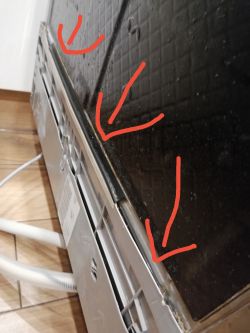

    Witam. Po wymianie pompogrzałki (z powodu luzu na pompie i spalonej grzałki) razem z uszczelnieniem misy, lecz problem z wyciekiem pozostaje dalej. Woda podczas mycia wydobywa się z tyłu obudowy zmywarki w miejscu łączenia plastikowej obudowy z elementem powyżej z miękkiego tworzywa (dodaję zdjęcie poglądowe). Widać też, że woda zbiera się w dole zmywarki właśnie w tylnej jej części. Miejsce misy i pompogrzałki jest suche. Gdzie szukać przyczyny? Dziękuję z góry za wskazówki i pozdrawiam.
    Przecież już sam sobie odpowiedziałeś
    Ot finał kupowania tanich modeli z plastikowym dnem. Możliwe, że spalenie grzałki było spowodowane właśnie tym wyciekiem.
    Pokaźna ilość silikonu pomoże.
