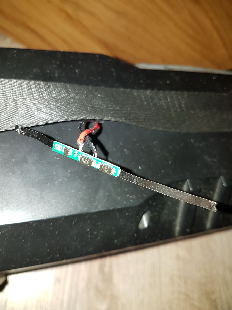

    matek1a
    Posty: 28
    Ogniwo jest zgrzane na jakieś blaszki z elektroniką jak je odlaczam i podpinam zasilacz taki od starej Nokii 3.7 v to nie ma reakcji

    Gniazdo micro USB wydaje mi się że służy tam tylko do ładowania bo po podłączeniu na tym słabym ogniwie nie działa
    Ta "elektronika" to zabezpieczenie dla ogniwa litowo-jonowego. Zasilanie należy podłączyć do przewodów czerwonego i czarnego. Ta płytka zabezpieczająca ze zdjęcia nie będzie potrzebna do zasilania z sieci.

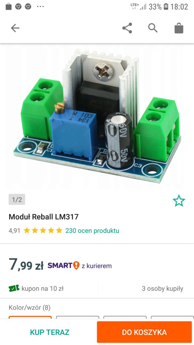

    Można zrobić stabilizator z układem LM317. Układ wymaga napięcia wejściowego większego o 3V od wyjściowego. Dla 4V na wyjściu potrzeba 7V na wejściu, ale może być trochę więcej. Można też kupić gotowy zestaw i pobawić się w zrobienie obudowy.

    Tak, bierzesz stabilizator regulowany - 3,7V to nietypowe napięcie. Do wejścia stabilizatora napięcie 3V większe od wyjściowego. Stabilizator przykręcić do radiatora i używać. Przed podłączeniem do radia ustawić 3,7V czy 4V i upewnić się, że bieguny są prawidłowe. Jeśli radio ruszy przy napięciu 3V, to można kupić gotowy zasilacz na takie napięcie. Może być też na 3.3V.

    Takie coś da radę?

    Powinno. Nie znamy poboru prądu przez radio, więc nie można z całą pewnością powiedzieć czy radiator jest wystarczająco duży.
