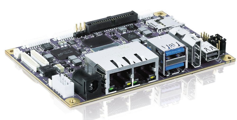

pITX-iMX8M to nowy jednopłytkowy komputer firmy Kontron.
Sercem pITX-iMX8M jest układ i.MX8M Quad firmy NXP (moduł Hailo-8) zawierający czterordzeniowy procesor ARM typu Cortex-A53 o taktowaniu 1.5GHz.
Kompatybilność pITX-iMX8M obejmuje wybrane dystrybucje systemu Linux. pITX-iMX8M ma wlutowane 4GB pamięci RAM i 8GB pamięci flash typu eMMC. Brak złącza karty pamięci typu micro SD.
pITX-iMX8M posiada: 2 porty Gigabit Ethernet (RJ45), 2 porty USB 3.0 oraz wyjścia: HDMI o mini-DisplayPort. Oprócz tego na płytce pITX-iMX8M znajdują się: złącze M.2, złącze karty SIM, a także wyprowadzenia interfejsów: LVDS, audio (wejście i wyjście liniowe, wejście mikrofonowe, wyjście SP/DIF), USB 2.0 (1 port) i GPIO (8 wejść/wyjść).
Wymiary pITX-iMX8M odpowiadają standardowi Pico-ITX i wynoszą: 100 x 72 mm. Waga - nie podano. Napięcie zasilania - 12V. Maksymalny pobór mocy - 60W. Chłodzenie - pasywne. Zakres temperatur użytkowania - od -20 do 55 °C. Zakres wilgotności względnej, odporność na drgania i wstrząsy - nie podano.
Więcej informacji na temat pITX-iMX8M znaleźć można w dokumentacji.
Cena w chwili pisania artykułu nie była znana.
