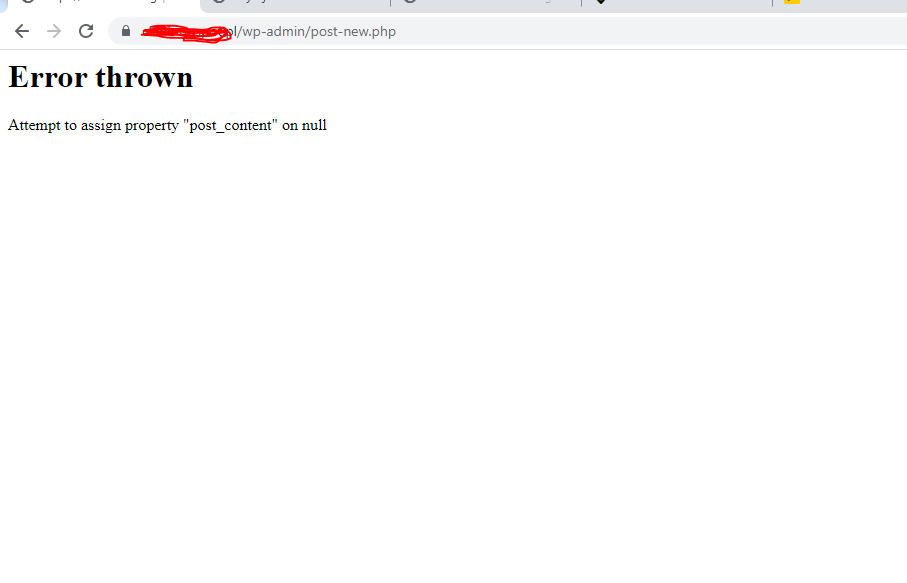

    PHP Version 8.0.13
    Wordpress Aktualna wersja: 5.8.2
    Motyw Porto Wb Bakery Page Builder

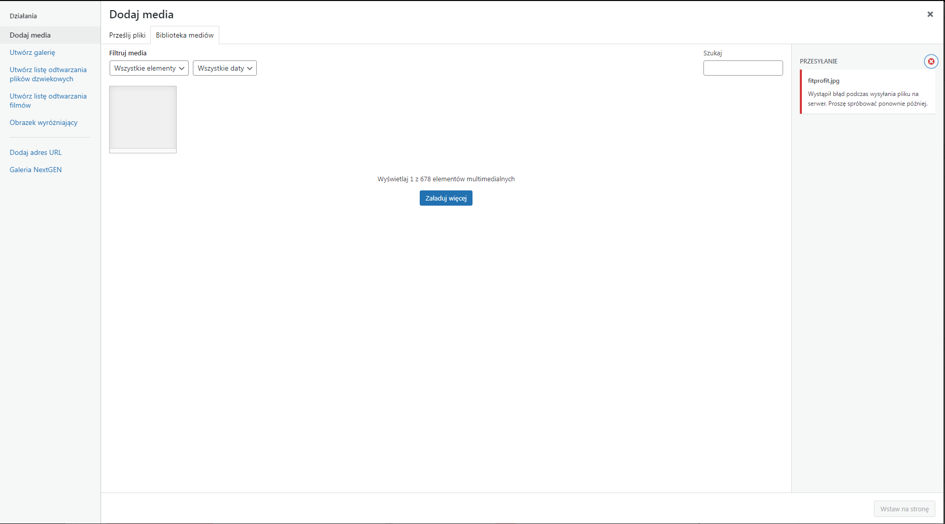

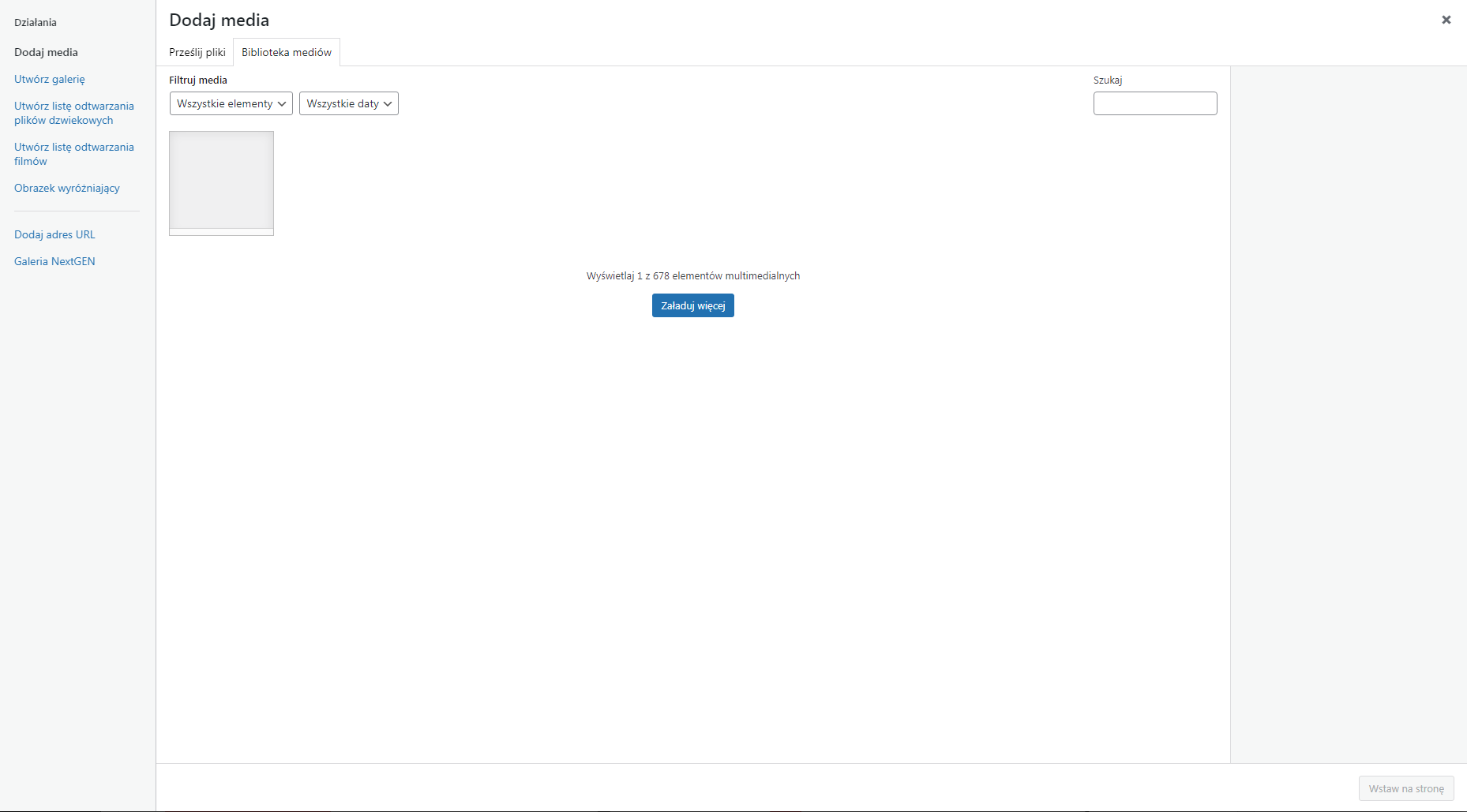

    Nie idzie wyświetlić plików, po dodaniu plik wchodzi na serwer (mimo wyświetlanego błędu), ale go nie widać:
    Wordpress - nie działa dodawanie mediów i wpisów. Wordpress - nie działa dodawanie mediów i wpisów.
    Nie działa też dodawanie wpisów:
    Wszystko zaktualizowane do najnowszych wersji. Proszę o pomoc w poszukiwaniu rozwiązania problemów.
    Wordpress - nie działa dodawanie mediów i wpisów. Wordpress - nie działa dodawanie mediów i wpisów. Wordpress - nie działa dodawanie mediów i wpisów.

    CHMOD = UPRAWNIENIA - plików i folderów = sprawdź

    Witryna od początku na https ?
    Simply ssl daruj sobie, https wymusza się w pliku .htaccess - tak jest bezpieczniej
    Sprawdź czy bez https jest tak samo, bo wygląda mi to na mieszana zawartość http i https.

    Witryna nie była od początku na SSL, problemy zaczęły się po przejściu na nowego PHP tym samym po update porto theme. Pamiętam że przy udpate musiałem kupić na nowo porto i chyba wp bakery był razem z templatem. Tworzenie normalnych stron page builderem działa ok, problem jest tylko przy tworzeniu wpisów. Dodawanie i wybieranie mediów nie działa wszędzie. Chrome pokazuje kłódkę, jak bym miał mixed content to powinno być ostrzeżenie chyba?
    Wp bakery pokazuje że jest poprawnie zarejestrowany.
    No to trzeba zmienić wpisy w bazie z http na https - można użyć do tego wtyczki np Better Search Replace

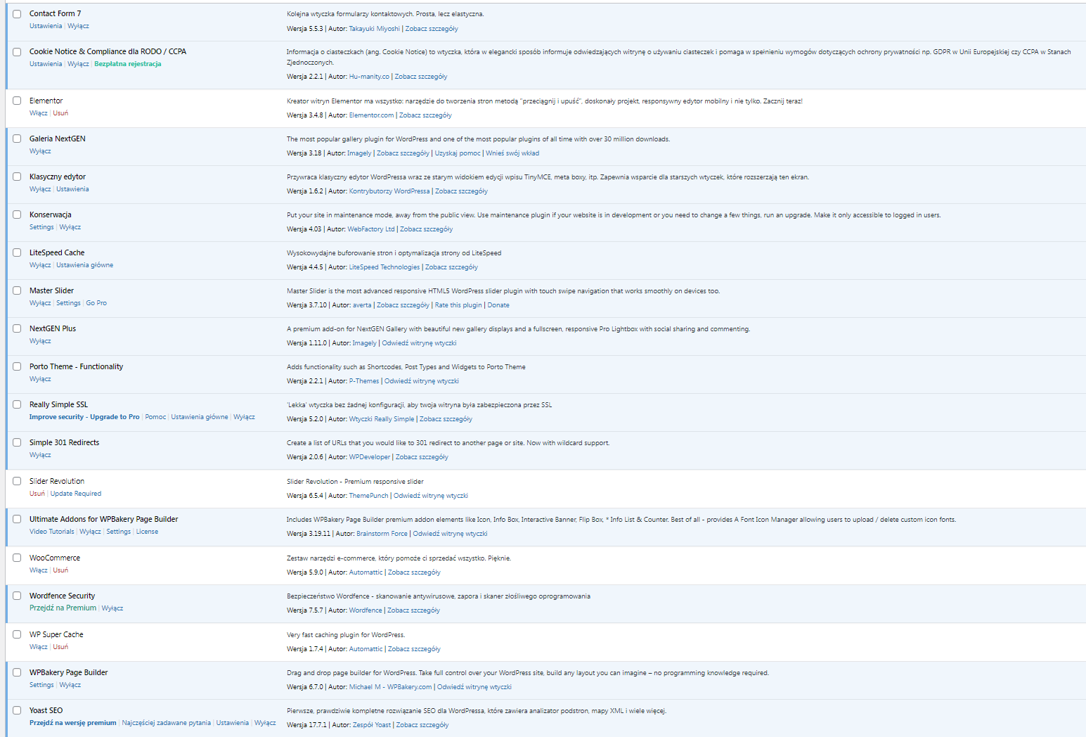

    A co z wtyczkami ?
    Wszystko aktualne ?
    Bo z takimi gotowcami są problemy, często tez cześć templatki linkuje na zew. serwisy pobierając np ikonki, tło czy fotki co z czasem okazuje się problematyczne
    Tak samo WP Bakery który nie aktualizuje się na sprzedawanych gotowcach bo nie masz do niego licencji
    Jak nie masz wszystkiego zaktualizowane z wtyczek, głównie WP Bakery to wróć do 7.4
    Niestety nie, a właśnie mogą się pojawiać takie problemy
    I pamiętaj to o czym pisze to tylko gdybanie, tak naprawdę bez sprawdzenia strony to ciężko będzie Ci pomóc
    Wymuszenie https wpisujesz na koniec pliku htaccess
    RewriteEngine On
    RewriteCond %{HTTPS} !=on
    RewriteRule ^ https://%{HTTP_HOST}%{REQUEST_URI} [L,R=301]
    W ustawieniach wordpressa tez adres ma być wpisany z HTTPS
    Jakiekolwiek zmiany robisz po zrobieniu kopii bazy i zmienianych plików
