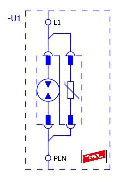

    Cześć.
    Będę częściowo modernizował starą instalację jednofazową TN-C w mieszkaniu.
    Chciałem zapytać Was, bo przypuszczam że nie będę mógł zastosować ogranicznika przepięcia. Przy moim liczniku nie ma żadnego przewodu taśmy uziomu GSW, GSU tylko dwa przewody L i N (PEN). Dziękuję.

    Ale masz w instalacji żyłę L i PEN.
    Pomiędzy nimi wpinasz ogranicznik, i on będzie ograniczał przepięcia do wartości akceptowalnej.
    Modernizacja instalacji TN-C: Ogranicznik przepięcia bez przewodu taśmy uziomu GSW, GSU
    Spójrz na rysunek "XXX Single Phase" w załączonym pdf.
    • 1547_UL_0418_3009209_DG SU 1P XXX FM_WEB.pdf (702.67 KB) Musisz być zalogowany, aby pobrać ten załącznik.
    Bzdura.
    Nie ograniczy przepięcia bo jest impedancja PEN.
    Dlatego @tyqva ograniczniki podłącza się do uziomu - nie do PEN.

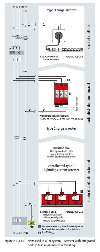

    Twoje uwagi CYRUS2 są chybione. Sposób instalacji ograniczników przepięć w mieszkaniówce jest dobrze opisany w literaturze fachowej.
    Autor chce swoje mieszkanie wyposażyć w ograniczniki przepięć.
    Mieszkanie zasilane jest z instalacji czteroprzewodowej - L1, L2, L3 i PEN.
    Instalacja Autora może jest jednofazowa - dwuprzewodowa.
    Autor skupia się tylko na swoim mieszkaniu wyposażonym w podrozdzielnicę (sub-distribution board).
    W mieszkaniówce przeważnie nie ma możliwości prowadzenia od rozdzielnicy mieszkaniowej dodatkowego połączenia punktu PEN lub PE rozdzielnicy mieszkaniowej z główną szyną wyrównawczą budynku, jednakże takie połączenie już jest - to żyła PEN wlz.
    Montując ogranicznik przepięciowy wystarczy go włączyć pomiędzy zaciski L i PEN, lub L i PE (sub-distribution board).
    Osobną sprawą jest skuteczność takiego niekompletnego rozwiązania ochrony przeciwprzepięciowej - bez pierwszych stopni ochrony.
    Załóżmy mieszkanie na 10-tym piętrze, zasilane przez WLZ 3L + PEN.
    Czyli, wg kolegi CYRUS2, żeby zainstalować SPD, trzeba całym szachtem kablowym przez 11 kondygnacji doprowadzić osobną żyłę bezpośrednio z uziomu? :?:
    Tak mam tak to rozumieć? Czy jakoś inaczej?
    W takim budynku ograniczniki przepięć instaluję się w RG - blokują przepięcia i dochodzące z sieci rozdzielczej.
