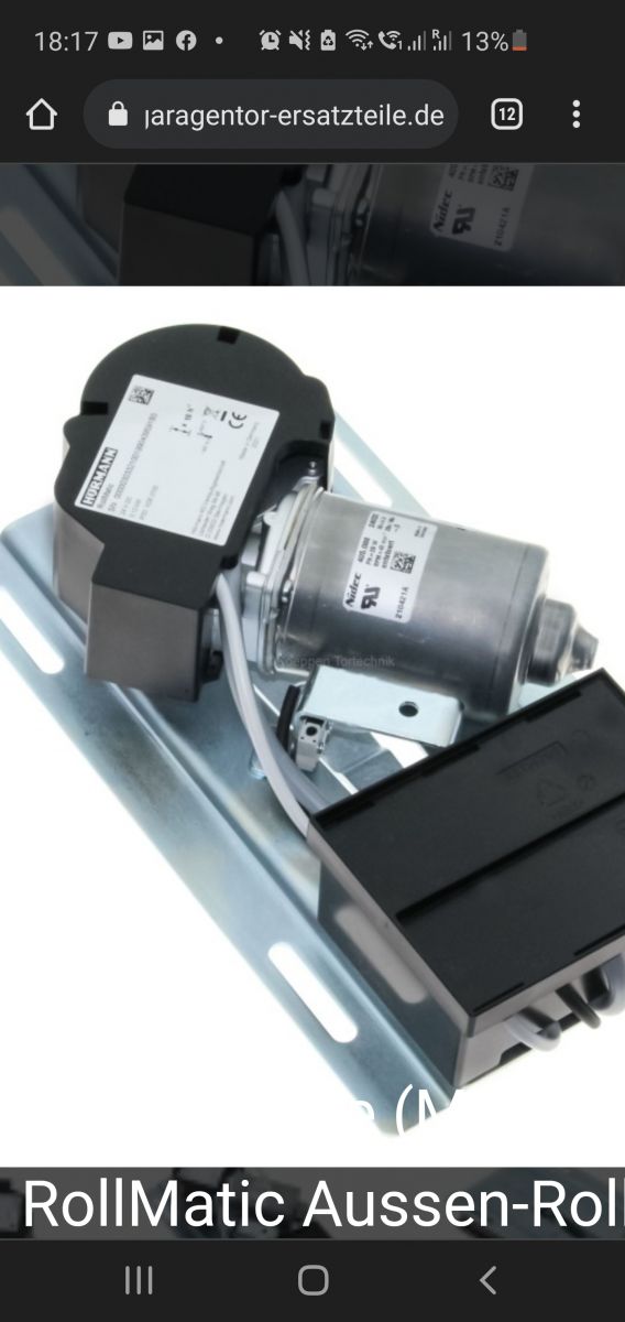

    Jednofazowy ,sam to montowalem Brama garażowa Rollmatic - fotokomórki działają odwrotnie
    • Brama garażowa Rollmatic - fotokomórki działają odwrotnie Screenshot_20211212-172824_Chrome.jpg (712.69 KB) Musisz być zalogowany, aby pobrać ten załącznik.

    Nie mam do tego instrukcji a foto mogłeś realne wrzucić, napewno musi być opcja zmiany kierunku albo w programowaniu albo mechanicznie bądź elektrycznie, albo Ty źle zamontowałeś.

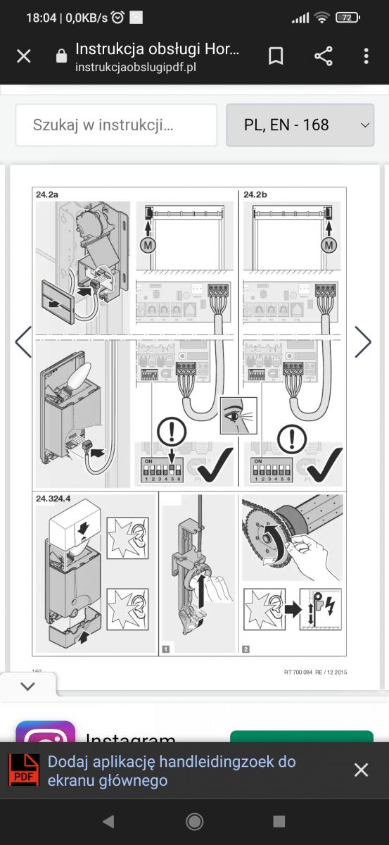

    Podlaczone zgodnie ze schematem jutro zrobie foto real to wrzucę
