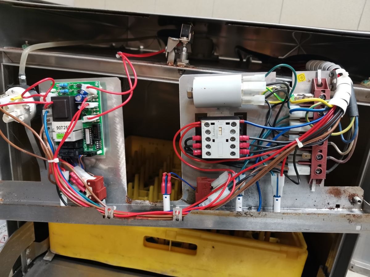

    mam problem ze zmywarką Stalgast 801007 z dozownikiem płynu i pompą:
    Zmywarka Stalgast 801007 - Gotuje wodę i uruchamia cyklu. Zmywarka Stalgast 801007 - Gotuje wodę i uruchamia cyklu.
    Historia jest taka, że zamarzł mi bojler na wodę do wyparzania i przy rozmrażaniu go rozdęło. Pospawałem i kolejnym słabym punktem okazała się grzałka. Grzała, ale miała przebicie na masę. Wymieniłem.

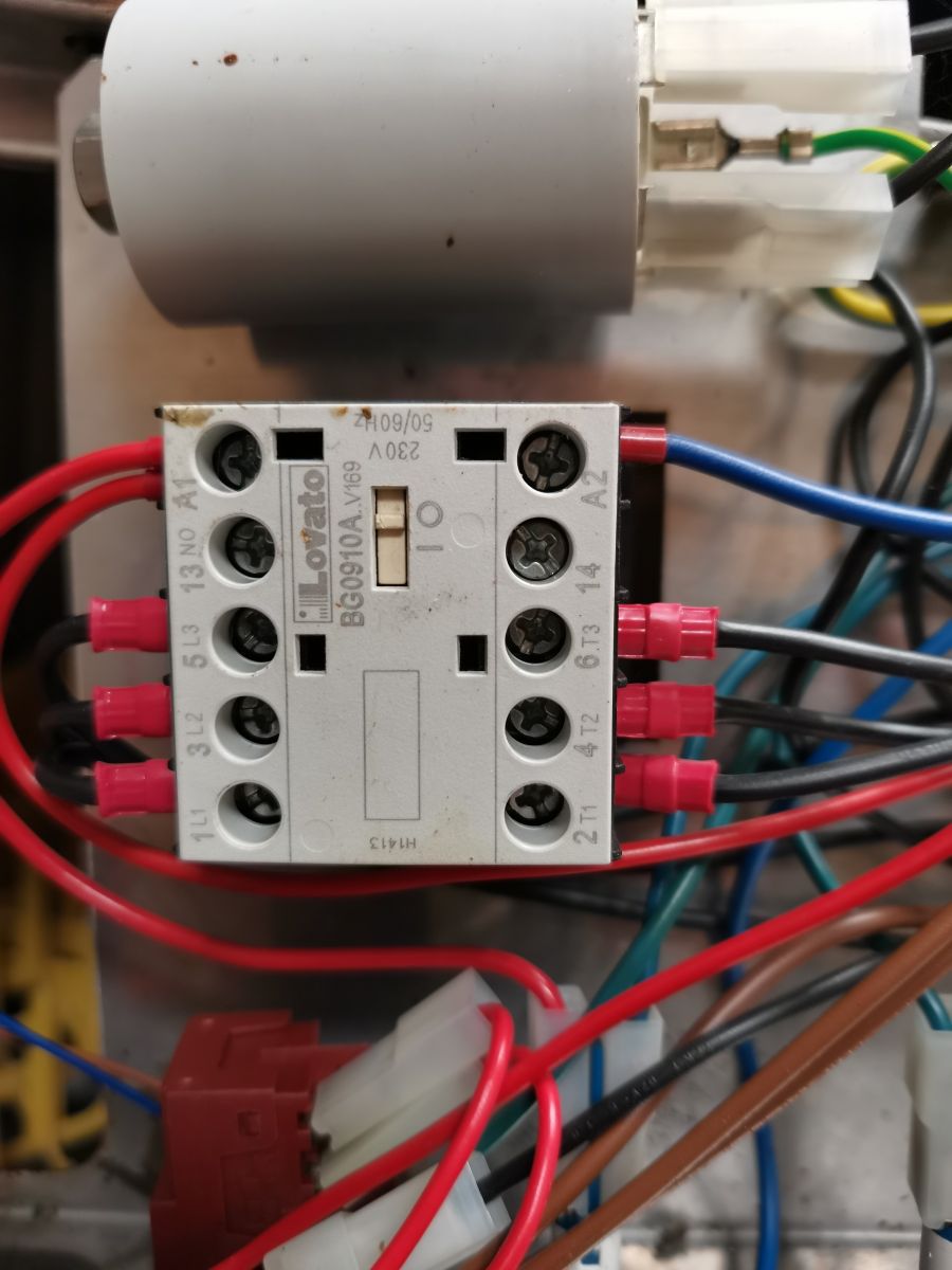

    No i dalej sam sobie nie poradzę. Świecą się dwie lampki: od sieci i grzałki w komorze myjącej (zaznaczone poniżej na zdjęciu), woda prawie się gotuje, ale cykl dalej nie rusza. Wiecie co może być przyczyną kolejnej usterki? Może stycznik (zdjęcie Lovato)?
    Będę wdzięczny za każdą wskazówkę.

    O ile to możliwe proszę o zrobienie zdjęć wnętrza zmywarki .
    Jeżeli gotuję wodę, to może być termostat.
    Czy zmywarka posiada zbiornik oraz bojler ?
    Czy podczas podłączania grzałki nie zostały zamienione jakieś kable?
    Czy nie ma gdzieś przypadkiem luzów na kablach ?
    Proszę sprawdzić na płytce sterującej.
    Jeżeli nie ma pan pojęcia o elektryce, proponuję poszukać jakiegoś zaprzyjaźnionego elektryka który sprawdzisz czy styczniki działają prawidłowo.

    Jeżeli chodzi o stycznik, proszę sprawdzić probówką czy dochodzi prąd z jednej i drugiej strony.
    Jeżeli się załącza to proszę sprawdzić czy coś mnie rzęzi w nim.
    Podejrzewam że zmywarka ma trzy styczniki.
    Jeden odpowiedzialny za bojler drugi za zbiornik, trzeci za pompę.
    Ma jeden.

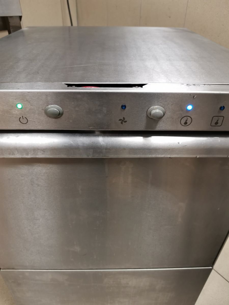

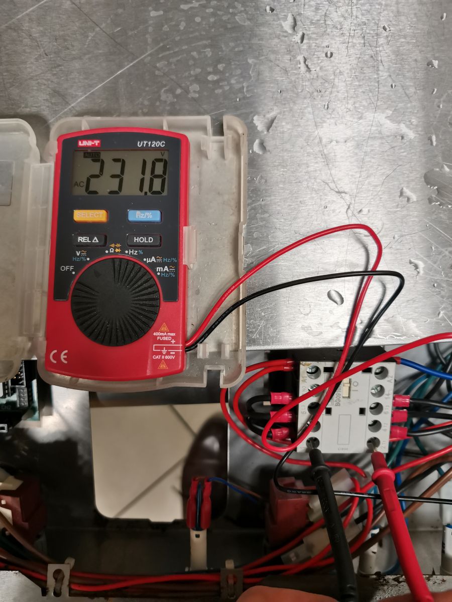

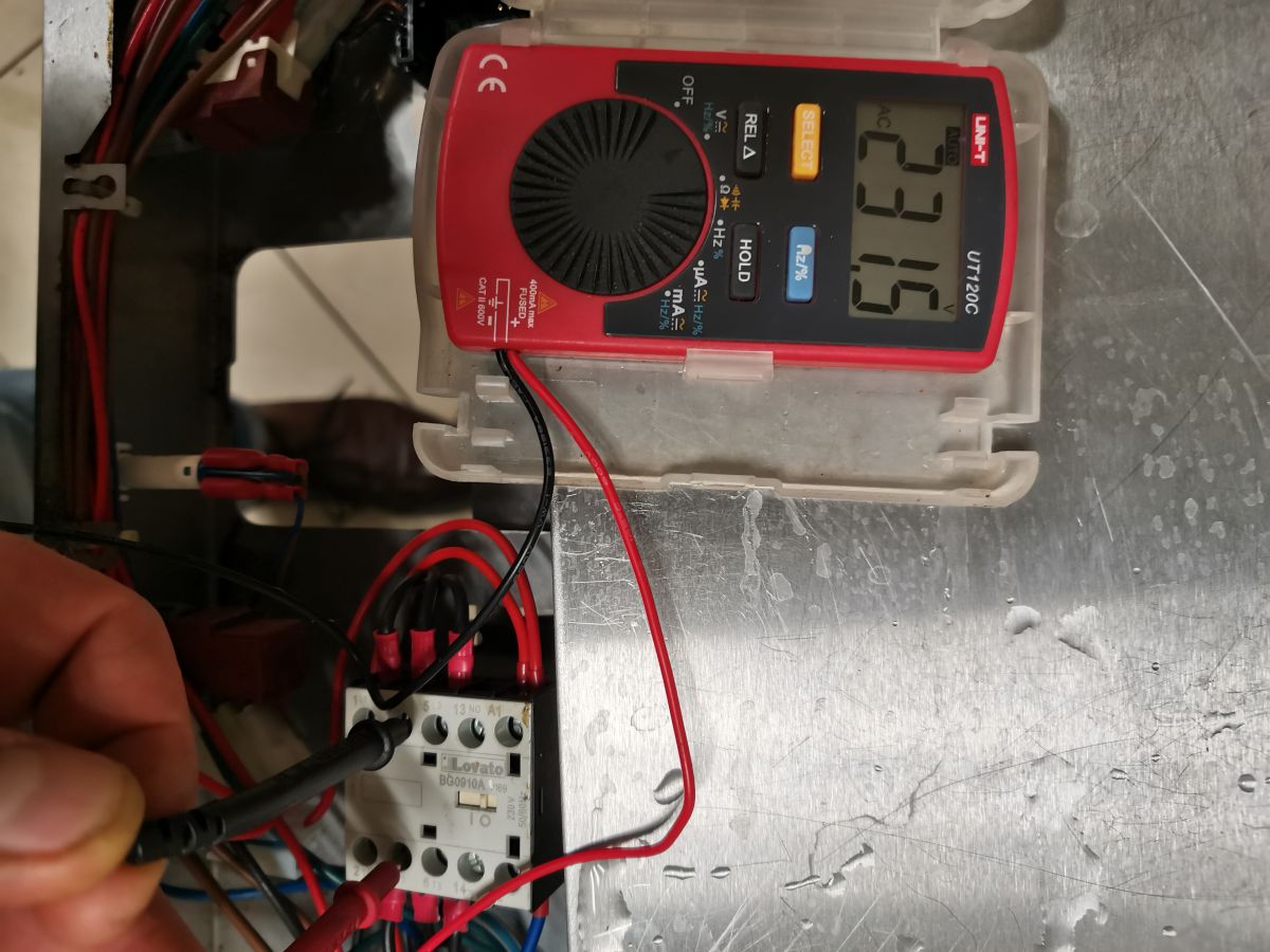

    Byłem sprawdziłem i jest tak:
    1. najpierw zapala się zielona kontrolka od sieci i nalewa się woda.
    2. po nalaniu wody załącza się grzałka lub grzałki (jak odkręciłem obudowę, to bojler był także gorący) i niebieska kontrolka od grzałki się świeci (ta ze zdjęcia powyżej).
    3. Termostat nie rozłącza, bo woda się prawie gotuje w wannie zmywarki (para lecie z każdej strony).
    4. Prąd jest na styczniku jak na zdjęciach (również crosowo)
    5. jak mierzyłem diodą przejście na termostatach, to obydwa piszczały pomimo, że były gorące. Czy te informację przybliżają trochę rozwiązanie? Jak można sprawdzić termostaty?

    Witam, sprawdziłem termostaty i są sprawne. Rozłączają odpowiednio: bojler przy 110 i wanna przy 55 stopniach. Zastanawia mnie tylko dlaczego bojler przy 110? No, ale to oryginalny termostat 🤔. Po zamontowaniu termostatów włącza się tylko zasilanie, ale woda się nie napełnia. Zasilanie na wejściu na stycznik jest, ale na wyjściu brak prądu. Kiedy powinien się przesunąć ten suwak na styczniku? W momencie włączenia zasilania?
    Pomożecie? 😁

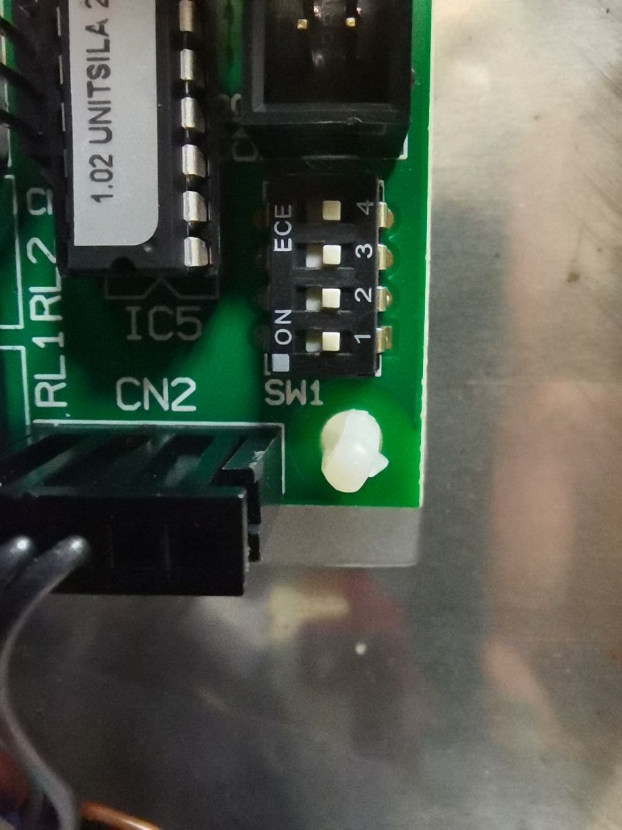

    I jeszcze pytanie o ten element. Co to jest z tymi czterema suwakami na offie?
