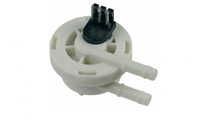

    Ekspres nie przestaje lać wody. Podczas samooczyszczania i robienia kawy trzeba wyłączać proces manualnie bo woda leci i leci....
    Factory reset nic nie dał. Ktoś może spotkał się z takim errorem? Jak to można naprawić?

    Zacznij od wyczyszczenia przepływomierza wody.
    Musisz otworzyć ekspres. Śruby obudowy są z tyłu. Ścianki schodzą w całości, tył z bokami, to jeden element wysuwany do tyłu.
    Przepływomierz jest na dole w tylnym rogu od strony zaparzacza.
