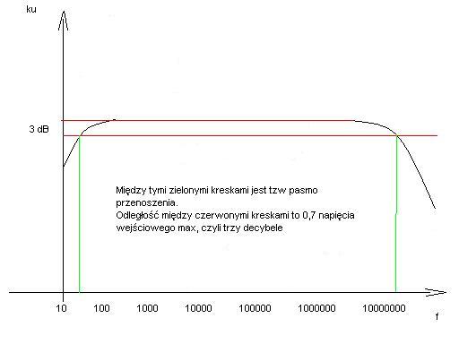

    Robię sprawozdanie z obwodu RLC i muszę analitycznie wyznaczyć spadek trzy-decybelowy czyli pasmo przenoszenia tego obwodu. Czy ktoś z Was mógłby mi w tym pomóc? Proszę! Pozdrawiam i czekam na odpowiedzi. Pa

    Trzy decybele to inaczej 1/√2 = 0,707 wartości max.
    Dołączam rysunek który powinien wyjaśnić Twój problem.
