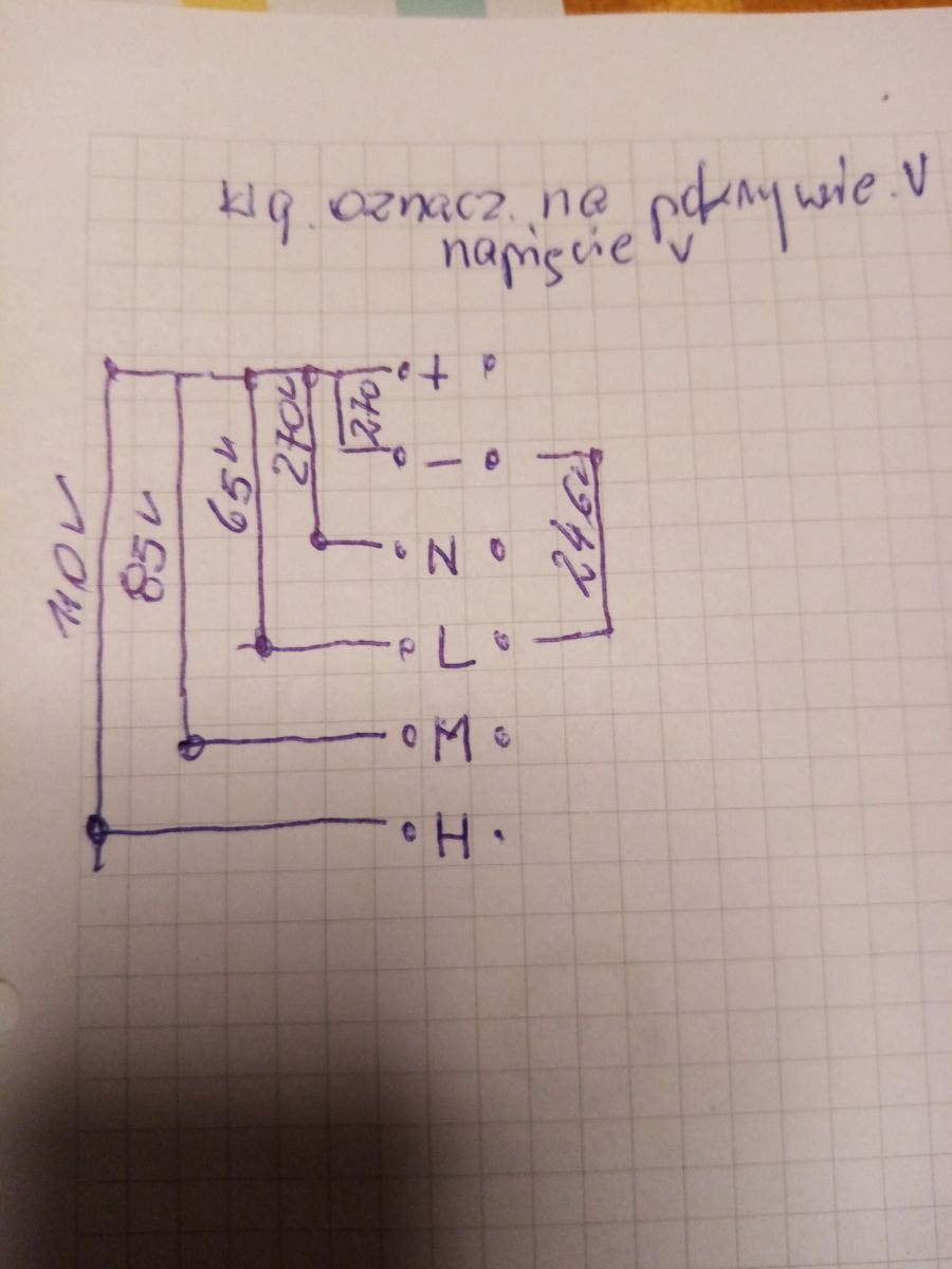

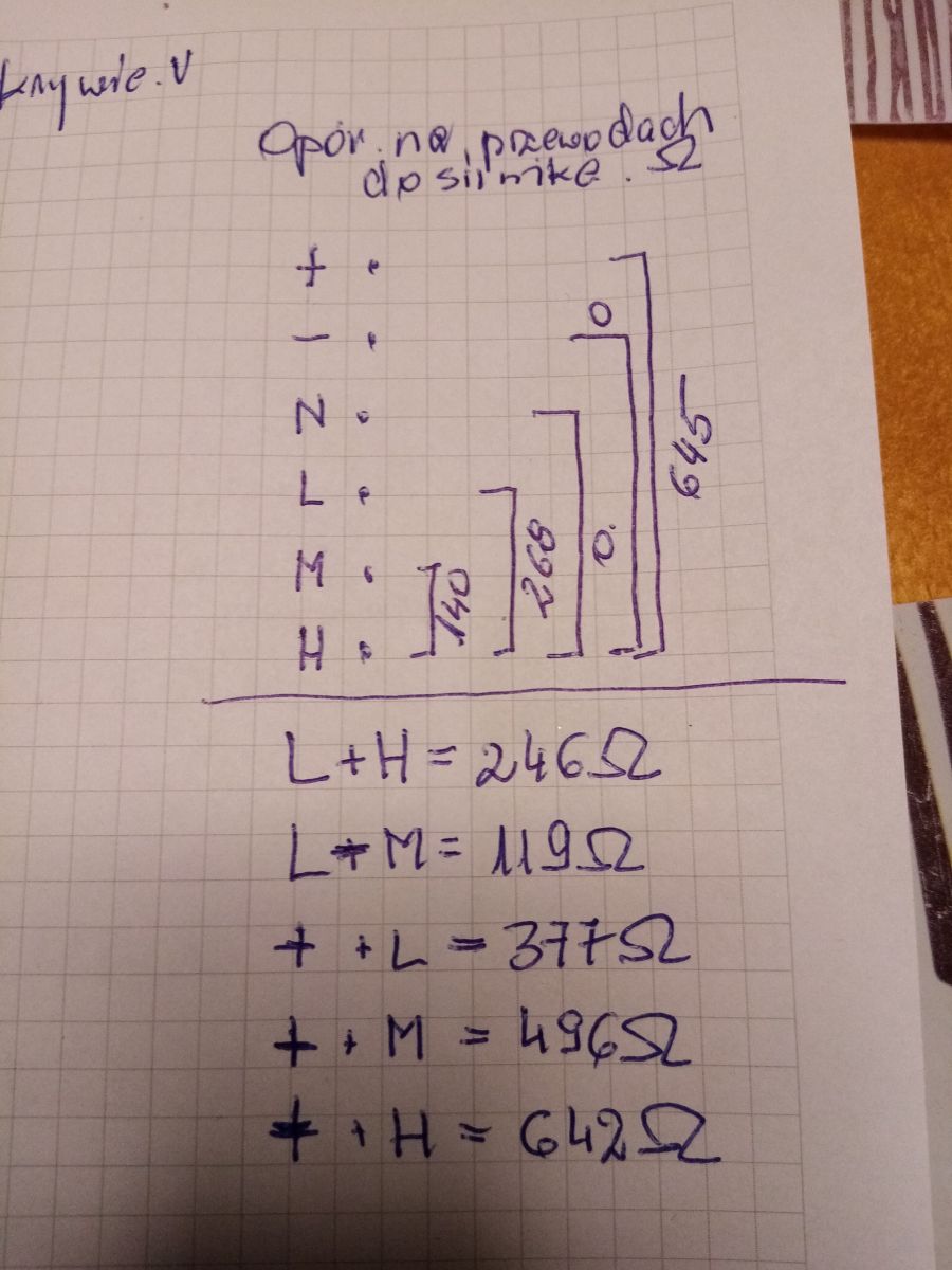

    Lampa świeci, a wentylator ani drgnie. Pomierzyłem napięcie jak na rys. 1 i oporność rys. 2. Nie mogę znaleźć przyczyny awarii, proszę o poradę.

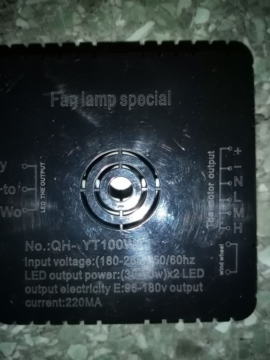

    Tak to opisałeś, że ciężko to zrozumieć. Zrób wyraźniejsze zdjęcie wentylatora albo napisz dokładnie nazwę i typ. Napięcia albo źle mierzyłeś albo masz niezły bajzel. Skąd wziąłeś 270V?

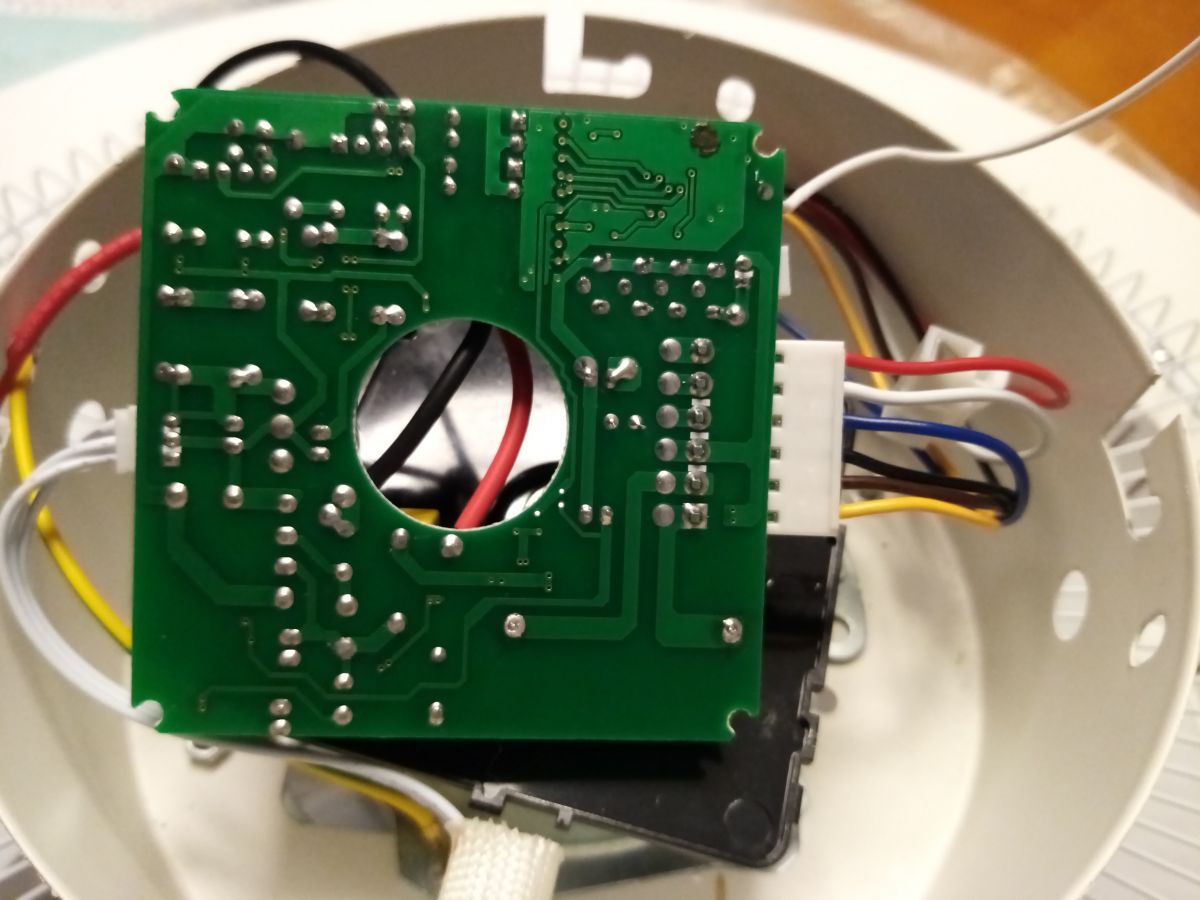

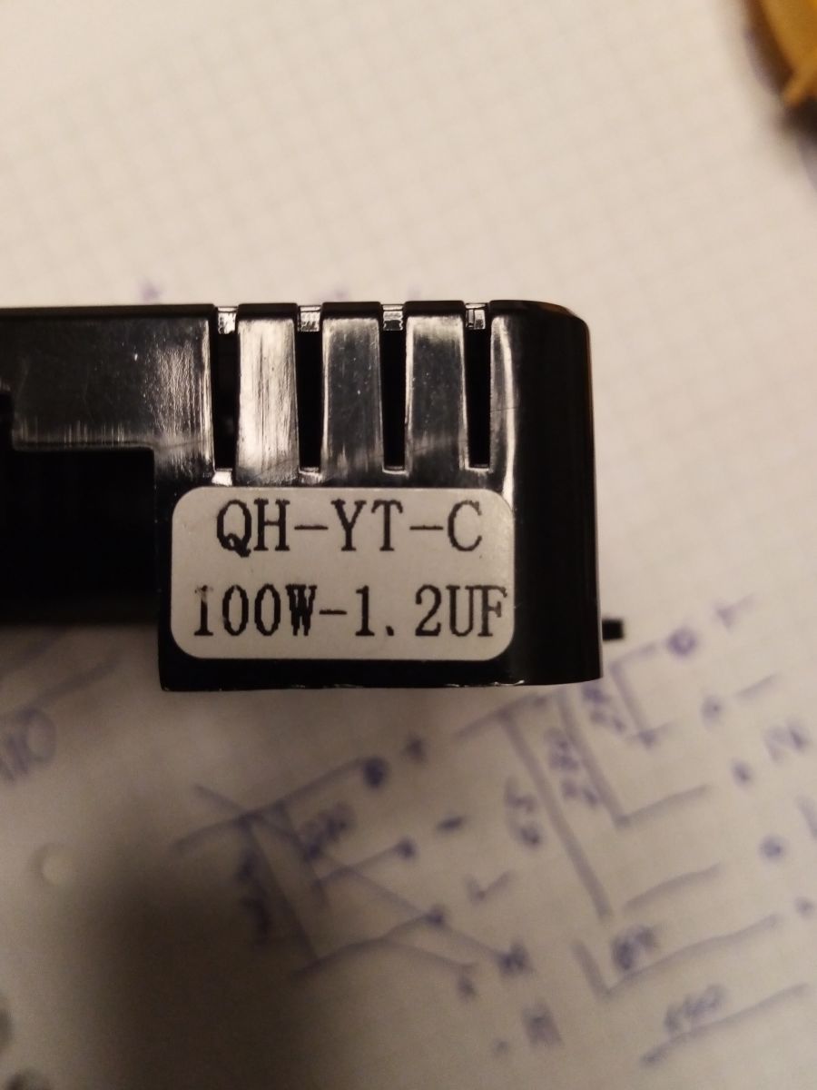

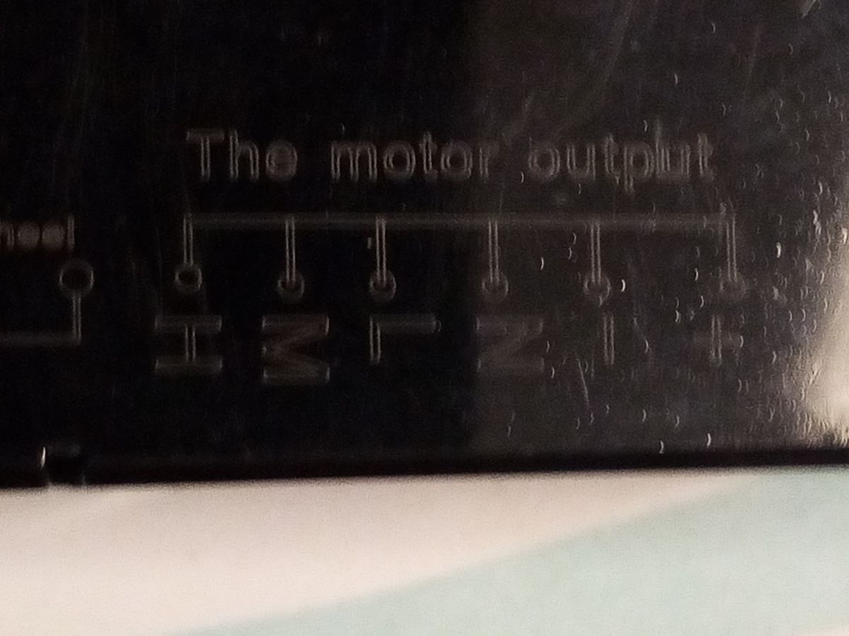

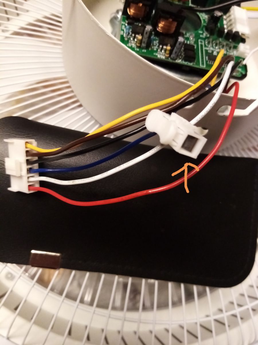

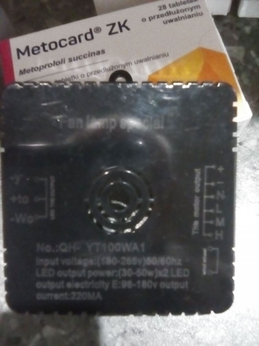

    Witam w Nowym Roku i wracam do mojego wentylatora. Załączam więcej danych. Lampa sufitowa LED z wentylatorem na pilota - nie kręci wentylator Lampa sufitowa LED z wentylatorem na pilota - nie kręci wentylator Lampa sufitowa LED z wentylatorem na pilota - nie kręci wentylator Lampa sufitowa LED z wentylatorem na pilota - nie kręci wentylator Lampa sufitowa LED z wentylatorem na pilota - nie kręci wentylator Lampa sufitowa LED z wentylatorem na pilota - nie kręci wentylator Lampa sufitowa LED z wentylatorem na pilota - nie kręci wentylator Lampa sufitowa LED z wentylatorem na pilota - nie kręci wentylator
