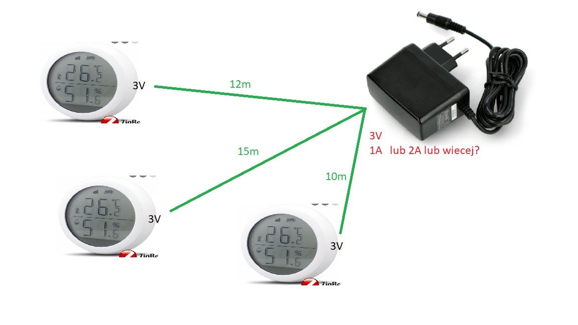

    Witam, mam w pokojach trzy termometry w na zigbee, ale chcialbym miec w nich stale zasilanie.
    Czy takie coś jak na rysunku przejdzie? Czy moze powinienem zastosowac inny zasilacz, albo czy to nie przejdzie? Metry kabli w scianach podane są na oko.
    Termometry zasilane bateriami 2xAAA

  • #2 19764856
    PrawieElektronik
    Posty: 29
    Pomógł: 4
    Ocena: 5
    Albowiem ponieważ?
    Przecież to pracuje - przypuszczam - miesiacami na baterii, byle była dobra alkaliczna (węglowa wycieknie)
    Nikt ci nie powie, jakie to odporne na zakłocenia, które zaczną przychodzić po długich kablach itd.
    ps nie dałeś konkretnej karty produktu

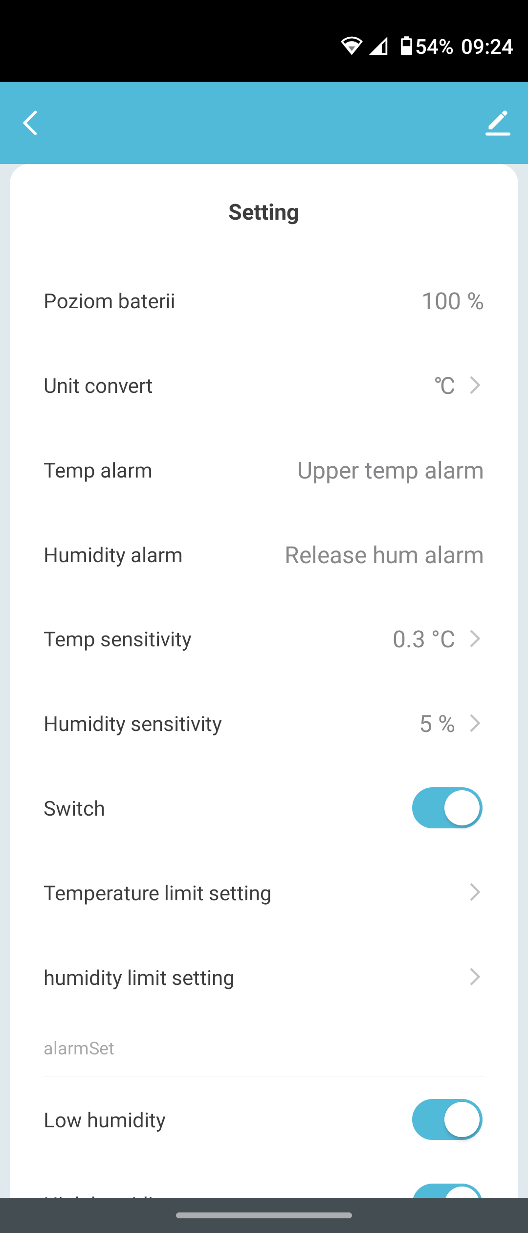

  • #6 19765770
    Indutronic
    Specjalista Automatyk
    Posty: 76
    Pomógł: 24
    Ocena: 31
    W ustawieniach tego termostatu można ustawić zmianę co 0,3stC, ale można to zrobić jedynie gdy czujnik łączy się z bramką. W ustawieniu sterownika ustawiasz np. <21,1 ON i >21,2 OFF, wtedy histereza to 0,3stC, zaś czujnik też będzie reagował już na 0,3stC Stałe zasilanie dla trzech termometrów Zigbee - zastosowanie zasilacza i przewodu 15m

  • #8 19765799
    Indutronic
    Posty: 76
    Pomógł: 24
    Ocena: 31
    Smart Life do konfigurowania czujników. Może być też Tuya, ale tamta bardziej przypadła mi do gustu. Też mam takie czujniki, ale na wi-fi, więc trochę czasu minęło zanim wszystko poustawiałem, żeby dobrze działało. Choć może na Zigbee ma na stałe histerezę 0,7stC, ale warto zobaczyć w ustawieniach home assistenta czy nie można tam gdzieś tego przestawić.
