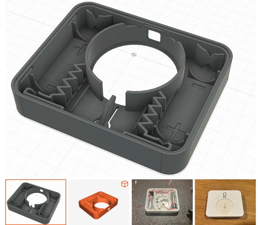

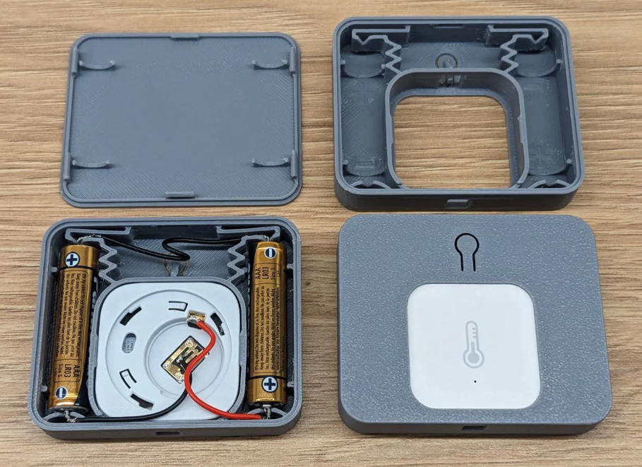

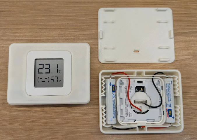

  • Adapter pudełko 3D zamienia zasilanie czujników temperatury i wilgotności Xiaomi, Mijia oraz Aqara z CR2032 na baterię AAA.
  • Gotowy model do druku 3D można pobrać z Printables, a styki (+) i (-) najłatwiej zrobić z przewodów wciśniętych w szczelinę.
  • W czujniku Xiaomi sterującym dwoma nawilżaczami bateria CR2032 wystarcza tylko na 3 tygodnie, a wydruk jednego pudełeczka kosztował 20 zł.
  • Rozwiązanie daje prostą alternatywę dla krótkiego czasu pracy na baterii guzikowej i wymaga tylko wydrukowania adaptera.
  • Sprężynki lub blaszki z pojemnika na baterie mogą skrócić przestrzeń, a zamawianie druku 3D bywa kłopotliwe, bo wiele ofert się nie odzywa.
