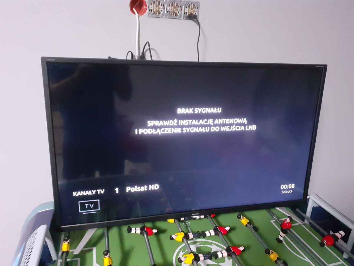

    Witam serdecznie,
    mam taki problem, przełożyłem dekoder z cyfrowego polsatu do innego pomieszczenia, obecny kabel musiałem przedłużyć o jakieś 20 m, podłączam w miejscu docelowym i niestety nie działa....
    Zakupiłem też wzmacniacz sygnału lecz również bez efektu, czy zatem jest opcja żeby jakoś sprawdzić czy kabel satelitarny nie jest gdzieś uszkodzony i przewodzi sygnał prawidłowo ?
    po położeniu kabla to pomieszczenie było tynkowane więc być może się gdzieś uszkodził (oby nie) ;/
    Pozdrawiam,
    Marek

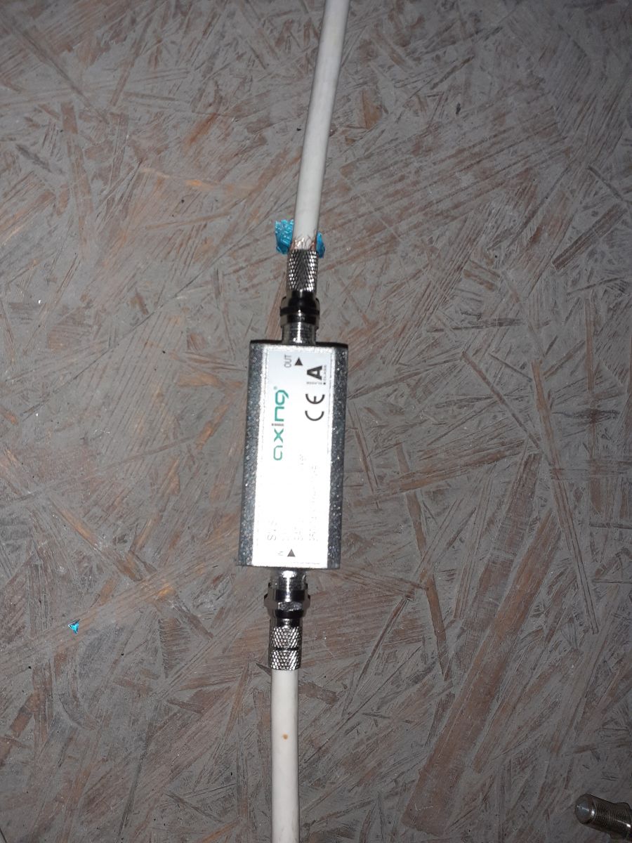

    sprawa wygląda tak, że sprawdziłem miernikiem i :piszczy: czyli teoretycznie kabel jest ok, mam wzmacniacz taki jak na zdjęciu, zarówno połączenie poprzez beczkę jak i wzmaczniacz dają efekt jak na zdjeciu;/
    czy jeszcze jakieś propozycje ?

    Na zdjęciu widać że masz źle zarobioną wtykę F.
    Piszesz zagadkami.
    Więc tak; oba końce przewodu luźne bez zwarć żyła ekran. Z jednej strony zapinasz omomierz i ma być cisza na omomierzu. Następnie robisz zworę z jednego końca przewodu{skręcasz żyłę z ekranem} i omomierz piszczy i coś pokazuje, jeżeli nic cisza to masz uszkodzony przewód. Mowa o tym dołożonym odcinku bo twierdzisz że stary odcinek jest OK.

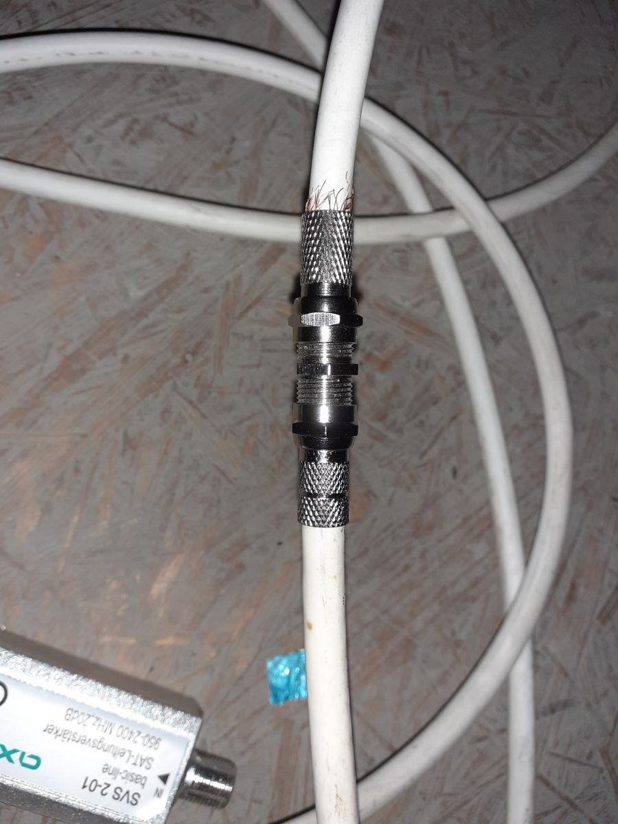

    aktualnie stan jest taki, że kupiłem nową beczkę, zamocowałem i dalej echo. Załączam zdjęcia zaprawionego przewodu.

    Mało precyzyjne zdjęcia nic nie widać jak zrobione.
    Czy przewód bez wtyczek został sprawdzony miernikiem na przewodność?
    #25 19860455
    tomaszlonski
    Posty: 3353
    Pomógł: 341
    Ocena: 887
    Cały czas należy sprawdzić kabel.
    Odłączyć go całkiem od instalacji i sprawdzić miernikiem z jednej strony i nie powinno być zwarcia.
    Potem zwierasz na końcu kabla ( np zakładając folię aluminiową czy łącząc drucikiem wyjście do masy f-ki ) i mierzysz na początku czy jest zwarcie.
    Jak nie ma zwarcia to masz kabel uszkodzony, jak jest zwarcie to kabel jest dobry i po nim albo przed nim jest problem.

    Zdejmij te F,ki i pokaż jak masz zrobiony przewód.
    Jak sprawdzić przewodność kabla SAT? Dekoder Cyfrowy Polsat i wzmacniacz sygnału bez efektu Na tym zdjęciu ta dolna F'ka może nie mieć styku z ekranem.
