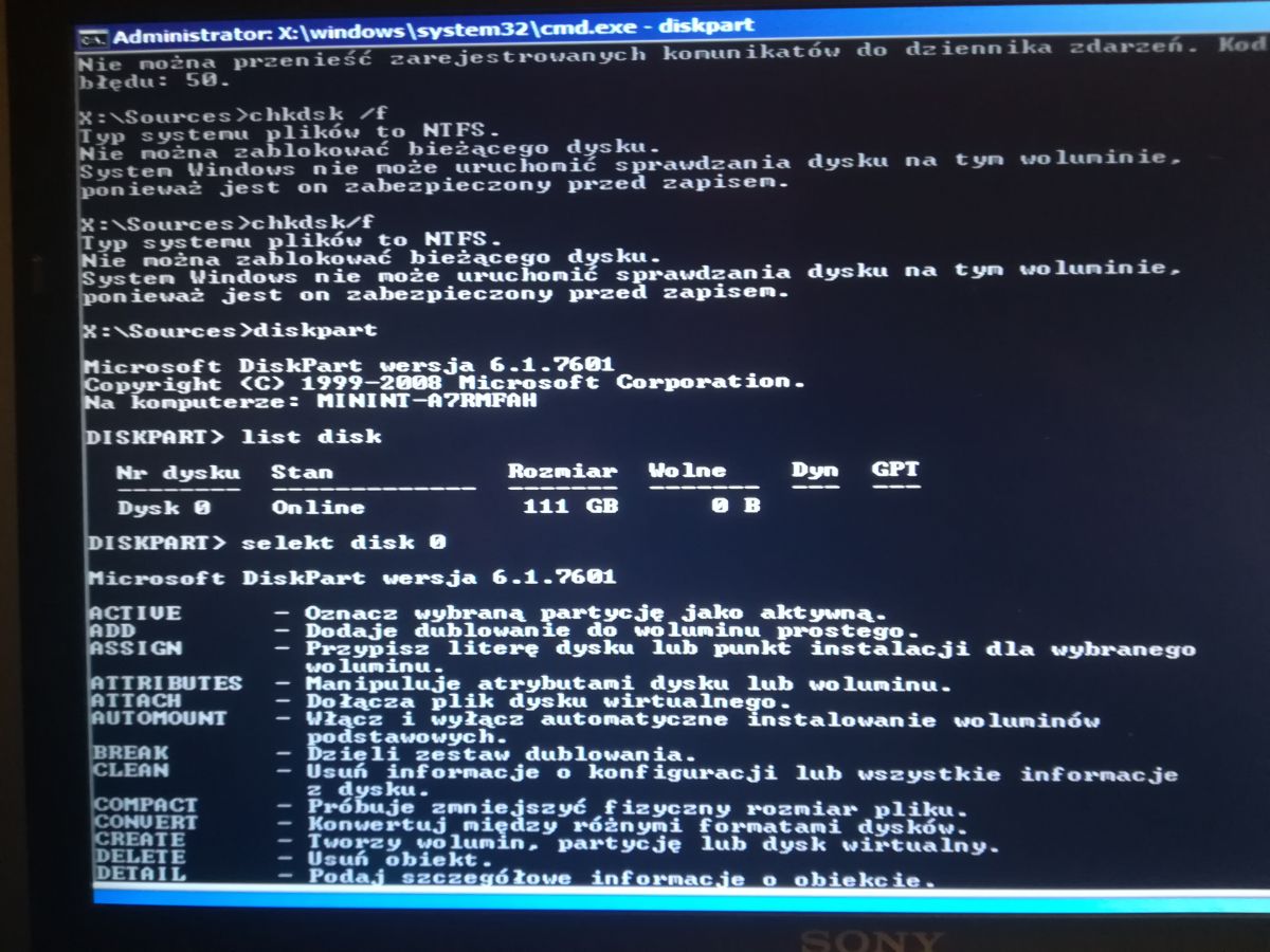

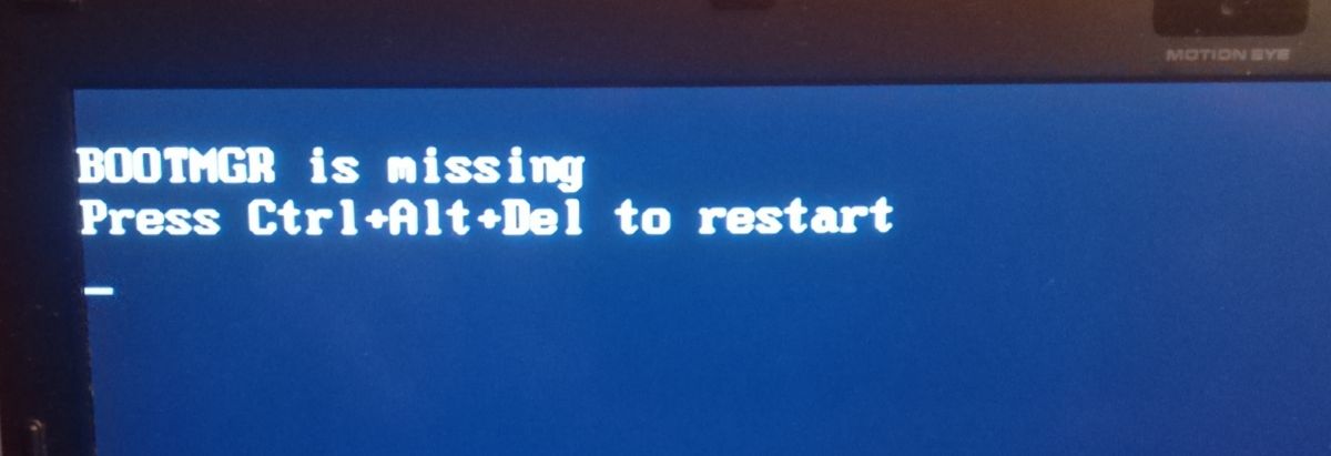

    Witam. Mam dysk SSD 120 GB. Dysk podobno był sformatowany
    ( dostałem go, więc nie wiem co z nim robiono ) . Po zainstalowaniu w laptopie i próbie odpalenia instalki pojawia się komunikat BOOTMGR is missing. Po kilku próbach restartu, gdy instalkę uda się odpalić, wybieram opcję naprawy z wiersza poleceń, chcąc sprawdzić błędy ale niestety polecenie CHKDSK nie działa bo dysk jest chroniony przed zapisem. Chcąc zdjąć zabezpieczenie dysku przed zapisem uruchomiłem DISPART ale gdy dochodzę do komendy Selekt disk 0 i klikam enter, nie pojawia mi się komunikat, że dysk został wybrany tylko pojawia się lista komend. Da się to jakoś naprawić?

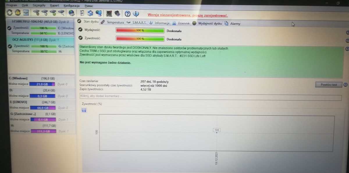

    P. S Gdy podłączyłem ten dysk jako zewnętrzny i sprawdziłem jego stan w programie H. D. S to otrzymałem informację, że dysk jest w doskonałym stanie i nie zawiera błędów.
    Nie mogles przy okazji usunac z niego partycji lub wyzerowac poczatek i dopiero probowac instalowac na nim nowy system?

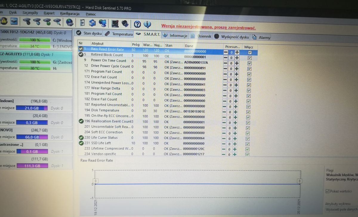

    Zamiesc screen ze smartem.

    seleCt disk 0
    A najprościej, to używać 3 pierwszych znaków polecęń:
    lis dis
    sel dis 0
    lis par
    cre par pri itd.

    Błąd BOOTMGR is missing na dysku SSD 120GB - Nieudane wybieranie dysku w DISKPART Błąd BOOTMGR is missing na dysku SSD 120GB - Nieudane wybieranie dysku w DISKPART

    Wyzeruj LBA0, bo rozumiem, że chcesz postawić nowe partycje, a z poprzednią zawartością się żegnamy.

    Dysk już śmiga. Zrobiłem tak jak napisał kolega Kolobos. Usunąłem z niego wszystkie partycje i zamiast stawiać nowego Windowsa sklonowałem z innego dysku partycję z systemem. Temat do zamknięcia.
