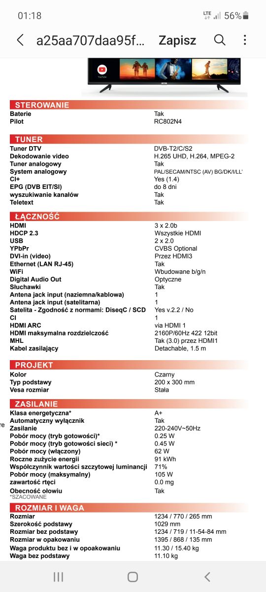

TCL 55P615 - brak możliwości ustawienia 60Hz, dostępne tylko 30Hz.
golec2604 20 Gru 2021 22:25 3444 6
  • #1 19774413
    golec2604
    Posty: 779
    Ocena: 86
    Wszędzie w Internecie oraz w dokumentacji pobranej ze strony TCL pisze jest to tv o matrycy 4K (3840 x 2160) i odświeżaniu 60Hz.
    Podłączałem do tego tv kilka komputerów i nigdy nie miałem możliwości ustawić tego telewizora na 60Hz, zawsze było maksymalnie do wyboru 30Hz.
    Dodam że nie robię tego pierwszy raz i trochę się na tym znam i jakoś z innymi telewizorami o podobnej klasie (60Hz) nie było problemu.
    Nawet na stronie displayspecifications.com która ma dużą bazę danych na temat tysięcy telewizorów pisze, że wyświetlacz ma odświeżanie 60Hz.
    Macie jakiś pomysł??

    Jeśli komputer/kabel/TV nie będzie zgodny z co najmniej HDMI 2.0, to nie uzyskasz więcej niż 30Hz.
    HDMI 1.4 obsługuje max 3840 × 2160@30Hz i 4096x2160@24Hz
    Niestety nie znalazłem informacji w jakim standardzie są porty tego TV.

    Co do kabla to tak piszą: Błędnym jest założenie, że wersja standardu HDMI oznacza różnice w przewodzie podłączeniowym. Wersja HDMI odnosi się bowiem do urządzenia, do którego wpinamy przewód, jego transmiterów, nie zaś do samego przewodu
    Coś mi tu nie pasuje co ma wspólnego częstotliwość odświeżania matrycy z częstotliwością (czyli klatek na sekundę -fps) HDMI ??
    Przecież to są dwie różna rzeczy. Telewizor powinien sie dać ustawić na 60Hz a dostawał by z HDMI 30fps i w takim wypadku pojedynczy fps byłby wyświetlany dwa razy przez TV.
    I prawdopodobnie wewnętrznie tak robi.
    Ale że HDMI nie puści więcej niż 30Hz, dlatego jest tak wykrywany przez komputery.
    Co do przewodu, to i masz, i nie masz racji ;)
    Kabel słabej jakości, z badziewnym ekranowaniem, może nie utrzymać bez zakłóceń szybszej transmisji, i wtedy urządzenia "dogadują" się w standardach wolniejszych.

    Pozwolę sobie odświeżyć temat - mam podobny problem
    Posiadam telewizor TCL 55C815
    Jego teoretyczna maksymalna rozdzielczość to 3840x2160 60Hz
    Porty HDMI: 2.0b
    Telewizor podłączam do komputera, poprzez kabel HDMI 2.0
    Niestety nie jestem w stanie uzyskać wyższej rozdzielczości przy odświeżaniu powyżej 30Hz
    Przykładowo:
    1920x1080 60Hz działa
    2560x1440 - działa tylko w 30Hz, nic powyżej nie daje się uzyskać.
    Telewizor służy do podglądu materiałów wideo z komputera, sporadycznie do filmów.
    Wystarczy mi rozdzielczość 2560x1440 ale z odświeżaniem 50/60Hz - wiadomo że mogłoby być również 3840x2160 ale te 1440 to moje minimum
    Karta graficzna - MSI 4090, oczywiście sterowniki zaktualizowane na bieżąco zarówno w TV jaki i w komputerze.
    Przewód HDMI wymieniłem już na drugi, jednak wciąż to samo... nie wiem czy jest sens wrzucać przewód 2.1 - ma niby wsteczną kompatybilność.
    W instrukcji obsługi nie ma nic na temat zaleceń odnośnie podłączanych kabli i rozdzielczości
