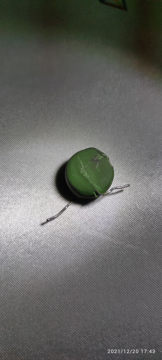

    Bardzo proszę o pomoc w identyfikacji uszkodzonego elementu i wskazanie jego wartości lub zamiennika.
    Identyfikacja i wartość uszkodzonego elementu - Termistor oznaczenie 12P
    Prawdopodobnie jest to termistor oznaczenie na nim to 12P.
    dziękuje i pozdrawiam

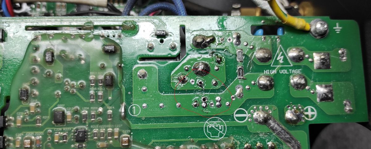

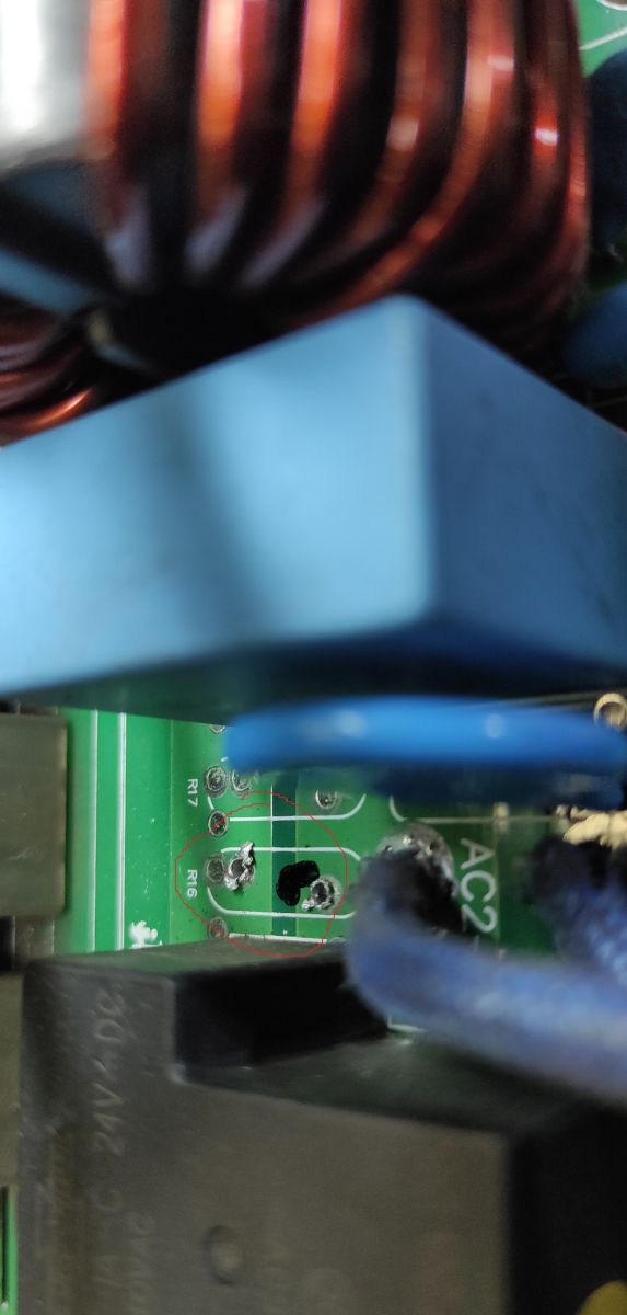

  • #6 19778399
    mpiatkow
    Posty: 397
    Ocena: 11
    Dzięki za cierpliwość.
    Element oznaczony jako R16 i jest szeregowo przed mostkiem.

    #9 19806814
    __Grzegorz__
    Poziom 30  
    Posty: 1413
    Pomógł: 196
    Ocena: 233
    To będzie termistor PTC do soft startu.
    Chwilę po włączeniu zasilania jest zwierany przekaźnikiem, więc jego parametry nie są jakieś super krytyczne.
    Dobrałbym cokolwiek na 230/275V o podobnej średnicy...
    np.: coś stąd
