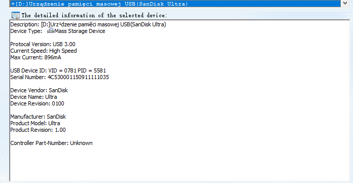

    Otrzymałem coś takiego po odczytaniu. Model kontrolera nieczytelny, to oznacza że trup?
    Pendrive po formatowaniu utracił prędkość kopiowania
  • #8 19775891
    safbot1st
    Posty: 21951
    Pomógł: 2719
    Ocena: 1585
    Fachowcem od penów nie jestem, ale powiedzmy, że to wielce podejrzane.

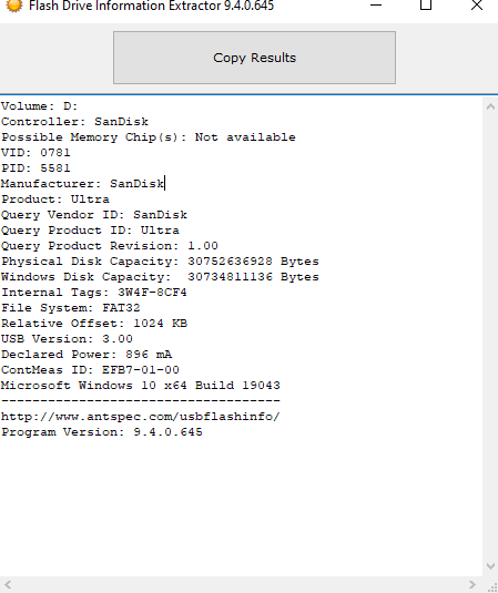

    Flash drive information extractor coś widzi więcej?
  • #9 19775900
    pheonix870
    Poziom 6  
    Posty: 15
    Ocena: 3
    Niestety wie niewiele więcej.

    Model kontrolera i pamięci można odczytać bezpośrednio z chipów po otwarciu obudowy. Ale czy np. na podstawie vid i pid da się coś wybrać z wachlarza programatorów?
    Jak pisałem, nie jestem od pendriveów, nie wiem, czy nie brniemy w ślepą uliczkę, choć wg. mnie niemożność odczytania danych z kontrolera świadczyć może o jego uszkodzeniu.
