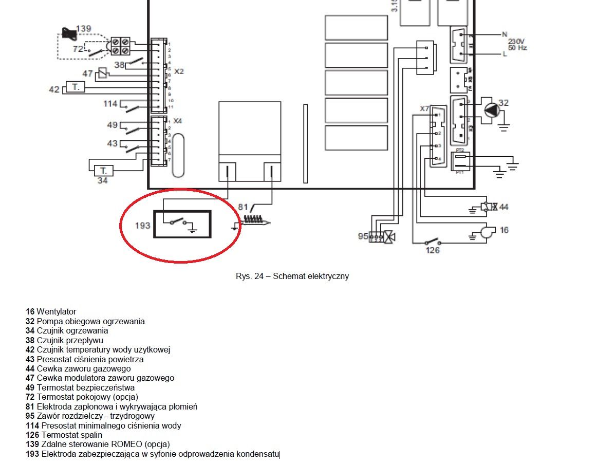

    Mam pytanie, jaką funkcję pełni elektroda zabezpieczająca w syfonie odprowadzenia kondensatu:
    1. Czy sprawdza prawidłowe odprowadzanie kondensatu, czyli w przypadku za wysokiego poziomu blokuje uruchomienie pieca (np. w przypadku zatkania syfonu)?
    2. Czy może sprawdza za niski poziom kondensatu w syfonie i blokuje uruchomienie pieca, żeby spaliny nie dostały się do kanalizacji?
    Pozycja 193 na załączonym obrazku:
    Ferroli DIVAcondens F24 - syfon przy kotle kondensacyjnym

    Blokuje palnik aby go nie zalało jeżeli syfon jest niedrożny i zbiera się za dużo kondensatu. Częsta przyczyna awarii. Do diagnozy usterki wystarczy wypiąć sondy i jeżeli kocioł zacznie pracować to znamy przyczynę.

    Odpowiedź otrzymałem.
