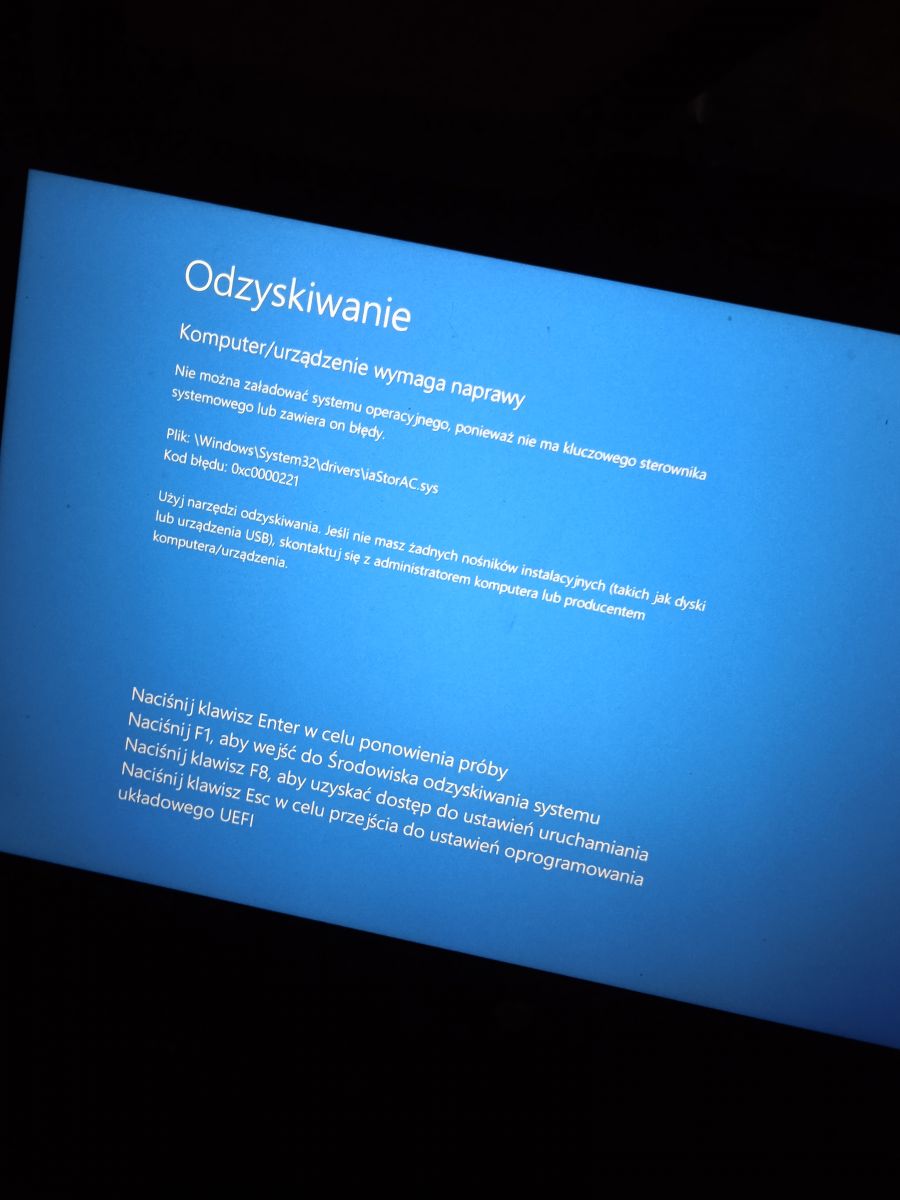

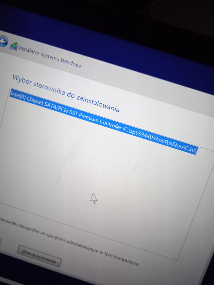

    Witam, mam problem z formatem laptopa HP, podczas przechodzenia procesów instalacji wyskakuje problem z tym,że nie widzi dysków, pobrałem sterowniki i wgrałem na bootowalnego pendrive, zainstalowałem podczas instalacji i zadziałało, lecz gdy win się zainstalował i komputer się zrestartował w celu dokończenia konfiguracji windowsa wyskoczyło odzyskiwanie z kodem błędu, brakuje sterownika którego instalowałem do tego by zobaczyć dyski, ktoś wie jak mogę to naprawić? Pen bootowalny robiłem z narzędzia Microsoft, dysk hdd

    Czy w biosie możesz przestawić na ahci?

    Nie mogę zmienić z tego ale ustawione jest już
