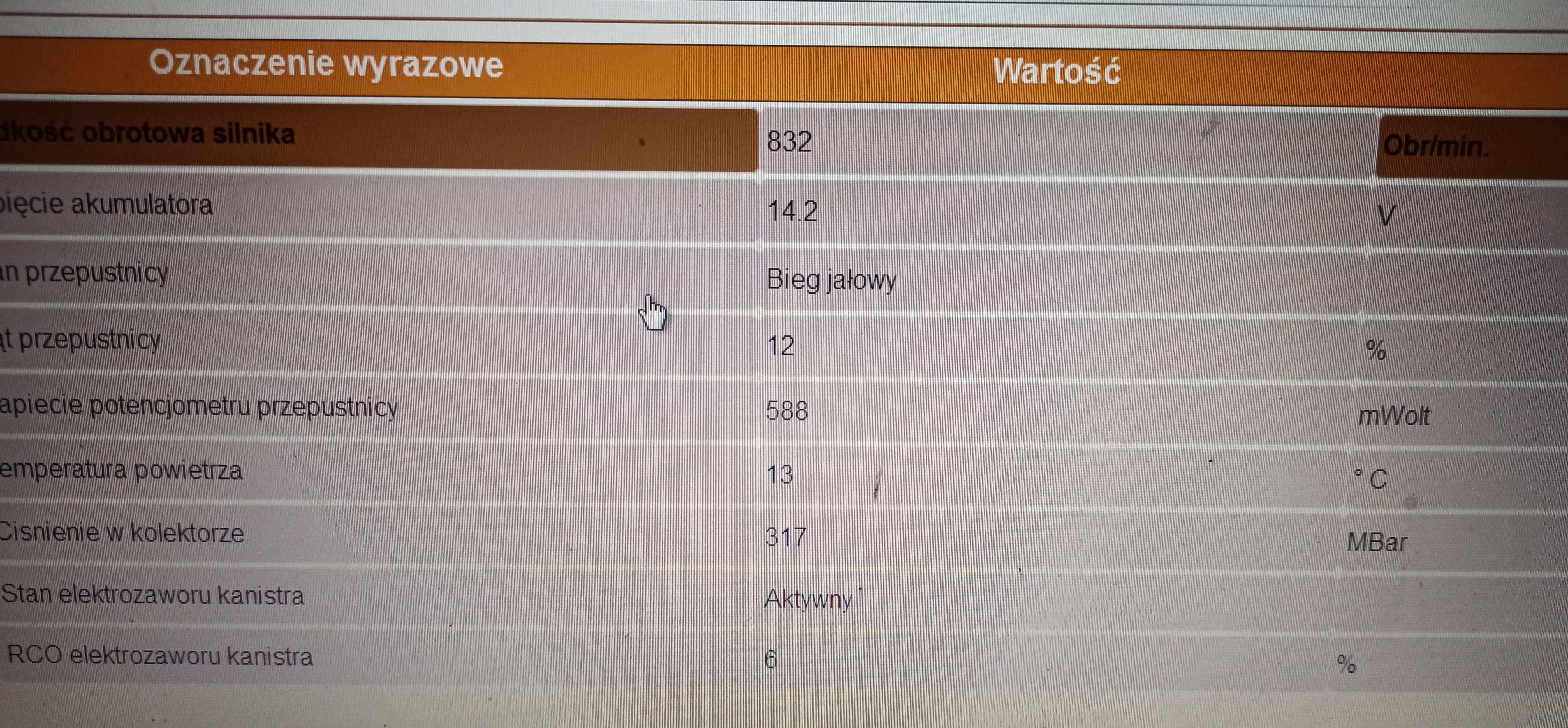

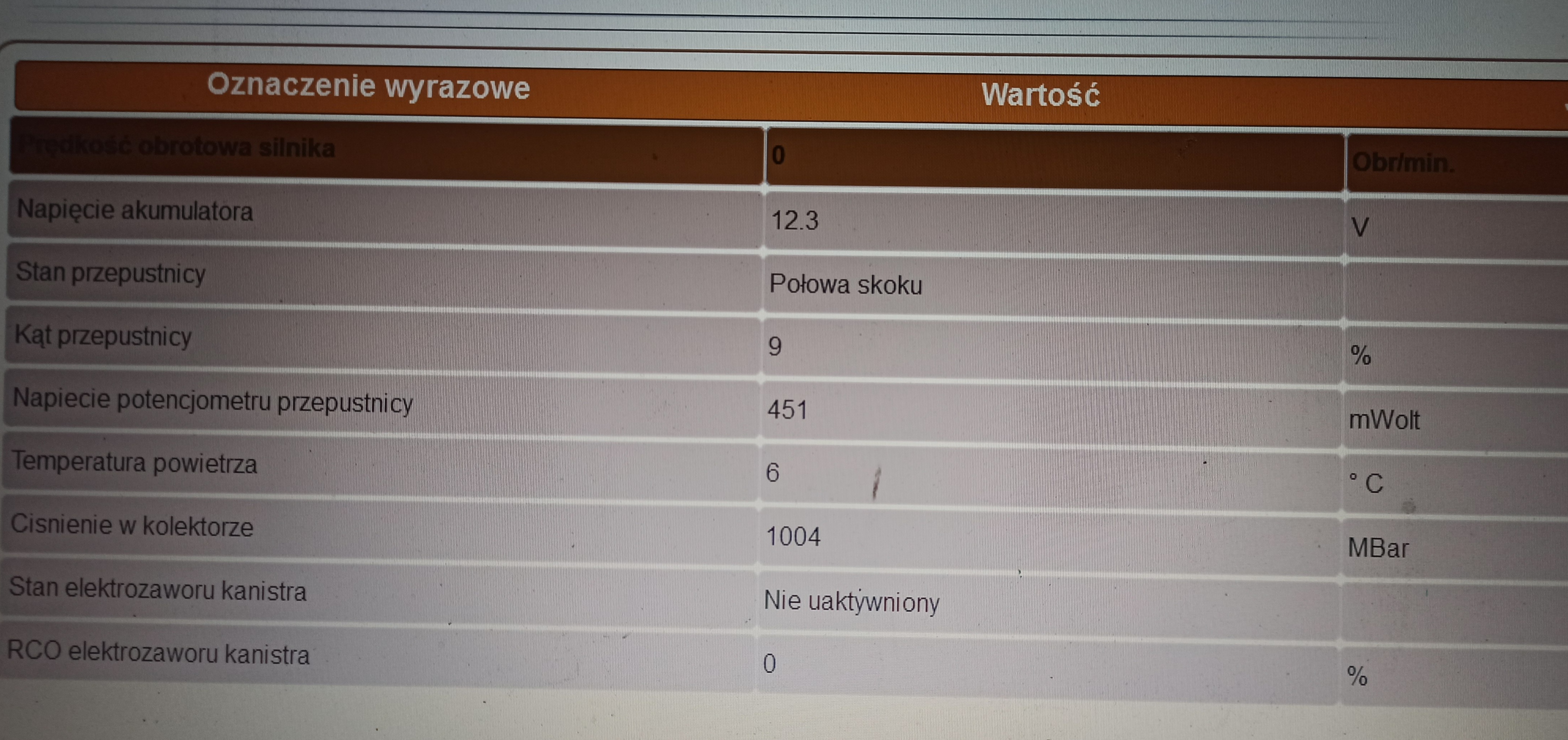

    fazer699
    Posty: 91
    Pomógł: 2
    Ocena: 31
    W załączniku parametry dolotu przed odpaleniem i po odpaleniu. Co zauważyłem że przed odpaleniem kąt przepustnicy to 9% po odpaleniu 12%. Stan przepustnicy przed odpaleniem "połowa skoku" po odpaleniu "bieg jałowy". Napięcie potencjometru przepustnicy 451mV przy tych 9% po wciśnięciu max pedału gazu napięcie max 4180mv oraz kąt przepustnicy 85% czy te wartości są prawidłowe.

  • #6 19778396
    carrot
    Moderator Samochody
    Posty: 8502
    Pomógł: 1316
    Ocena: 3605
    Wartość map przy ciśnieniu atmosferycznym 1000mBar, OK, po odpaleniu spada do 300mBar, czyli realna wartość podciśnienia w kolektorze to -0,7Bar, oj coś za dużo
