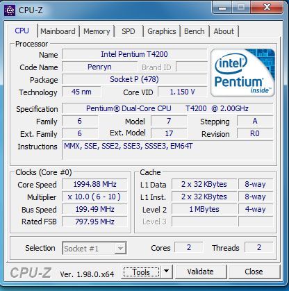

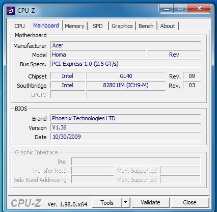

    Po wymianie CPU w Acer Extensa 5630ez z Intel Pentium Dual Core T4200 na Intel Core 2 Duo T8300 laptop uruchamia sie po kilku kliknięciach przyciskiem power. Na starym procesorze problem nie występuje. Po uruchomieniu na T8300 laptop pracuje poprawnie i zdecydowanie szybciej. Wgrany jest najnowszy bios 1,36 rozblokowany. Próbowałem starsze oryginalne wersje biosu, lecz nic to nie zmienia. Gdzieś czytałem, że może brakować mikrokodu w biosie do tego procesora. Czy jest jakaś możliwość pozbycia się problemu?
    Dołączam screeny z CPUz:
    Po wymianie CPU laptop ciezko sie włącza Po wymianie CPU laptop ciezko sie włącza Po wymianie CPU laptop ciezko sie włącza

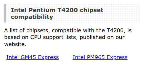

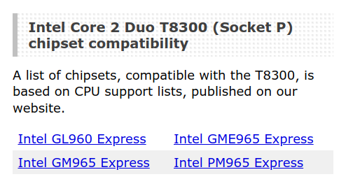

    Ja myślę że ten procesor już co najmniej raz był wymieniany.
    Ani jednemu z nich producent nie zapewnia kompatybilności z chipsetem GL40.
    A więc to loteria. Albo działa stabilnie, albo nie.

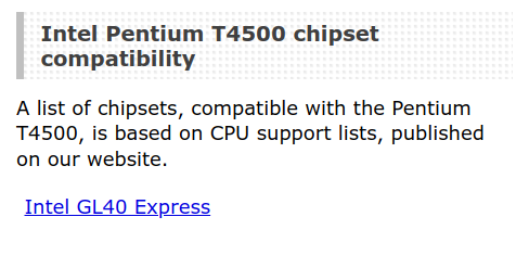

    Alha napisał:
    Zamówiłem t4500. Ma ktoś dane czy jest zgodny z tym chipsetem?
    Tak.
    Jak chcesz się dowiedzieć jakie chipsety są kompatybilne wpisujesz w wyszukiwarkę np: "t4500 upgrade" i wchodzisz w pierwszy link jaki Ci się wyświetli, lub na stronę https://www.cpu-upgrade.com/ i tam wyszukujesz interesujący cię procesor lub chipset. Możesz wyszukać chipset i z jakimi procesorami współpracuje, lub procesor z jakimi chipsetami jest kompatybilny.

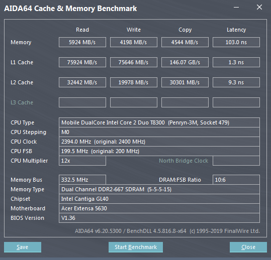

    Ale lipa z tym procesorem. Wydajność taka sama jak t4200. Poleci ktoś coś innego?
  • #8 19791379
    Alha
    Posty: 144
    Pomógł: 5
    Ocena: 19
    Sprzedałem t8300 i kupiłem t4500 ten na szczęście działa poprawnie ,ale mniejsza wydajność
