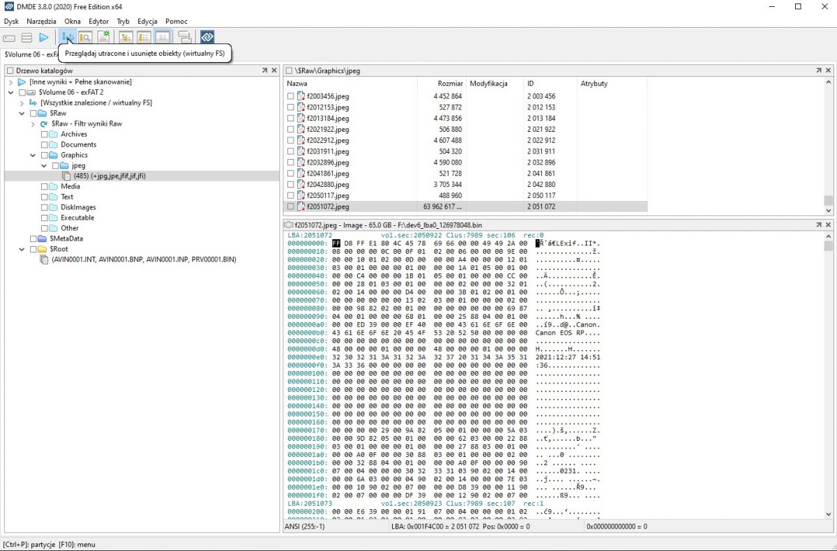

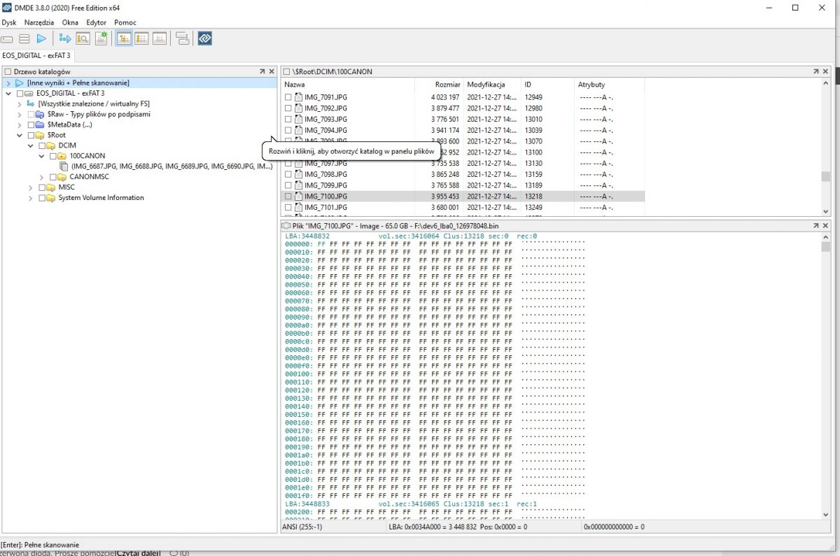

    Witam. Wczoraj podczas robienia sesji aparat Canon zaczął wariować z zapisem ale po czasie pokazał zrobione fotki niestety po zakonczeniu sesji połowa zdjęc na karcie jest nie do odczytu. Pliki maja wielkości 3-4 mb ale nie idzie nic z nimi zrobic .Kilka programów testowałem i nic :( czy ktos miał taki problem i czy dało sie rozwiązac ? dodam ze w dmde w hex sa same literki FF.

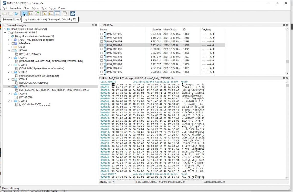

    Witaj. Zrób kopię całej karty (możesz w DMDE - Narzędzia -> kopiuj sektory) - od sektora zero do ostatniego do pliku.
    Dalej możesz sprawdzić, czy po sygnaturach nie uda Ci się znaleźć czegokolwiek (też DMDE, albo Photorec z pakietu Testdisk). Chociaż przewiduję, że raczej nie przyniesie to większych sukcesów. No ale sprawdzić warto.
    Jak się można domyślić, z braku informacji (same 0xFF) żadnych danych nie ulepisz.

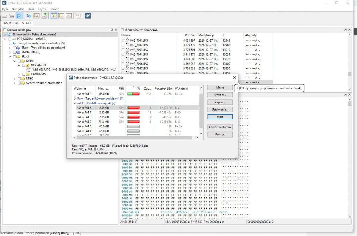

    Tak zrobiłem kopie w DMDE kartę sprawdziłem i o dziwo jest ok. Programy do przywracania chyba juz wszystkie przetestowałem i dalej nic :( dziwi mnie tylko ze widziałem fotki na podgladzie w aparacie
    podczas robienia zdjęc . Na tą karte od roku zapisywałem filmy w rozdzieczosci 4k i nigdy nie zawiodła a wczoraj robiłem tylko zdjęcia. Dziwi mnie jedno ze w DMDE w jednym miejscu są same litery FF a w drugim jest normalnie niby Jak odzyskać uszkodzone pliki na karcie SD? Chodzi o aparat Canon. Jak odzyskać uszkodzone pliki na karcie SD? Chodzi o aparat Canon. Jak odzyskać uszkodzone pliki na karcie SD? Chodzi o aparat Canon.

    . Fakt, że na zrzucie ekranu pokazujesz poprawny początek pliku jpg, ale podejrzewam, że karta Ci się kończy, zużyte izolatory bramek pływających nie są w stanie utrzymać ładunku, robisz zdjęcie, zapisujesz je, masz je na podglądzie, ale elektrony uciekają i dochodzi do upływności danych. To, że niektóre obszary karty trzymają dane może wynikać z ich mniejszego zużycia. Same informacje o plikach zapisywane są w katalogach - ale informacja o pliku, to nie plik - samego pliku musisz szukać w odpowiednich klastrach.
    videotom napisał:
    zginęły miniatury co były widać i powinno chociaż je pokazac
    - niekoniecznie. Poza tym podczas robienia zdjęć masz podtrzymanie napięcia z baterii aparatu i mogłeś te miniatury wczytywać nie z karty, a z jakiegoś bufora.
