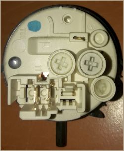

    Pojawia się problem podczas prania, że najczęściej przy płukaniu jak zostaje około 13-14 minut do końca pralka się zatrzymuje i wyrzuca błąd sygnalizujący lampką "wyczyść filtr". Podpowiedzcie gdzie szukać problemu bo filtr czyściłam i nigdy nie było większych zanieczyszczeń, a wirnik pompy jest bez uszkodzeń. Węże spustowy i ten od pompki sprawdziłem też wyglądają na czyste. Presostat tak to się chyba nazywa reaguje jak się dmuchanie w ten cienki wężyk. A po wysłaniu wody i włączeniu płukania raz się udało, a raz zaczęło śmierdzieć topionym plastikiem i nic się nie działo.

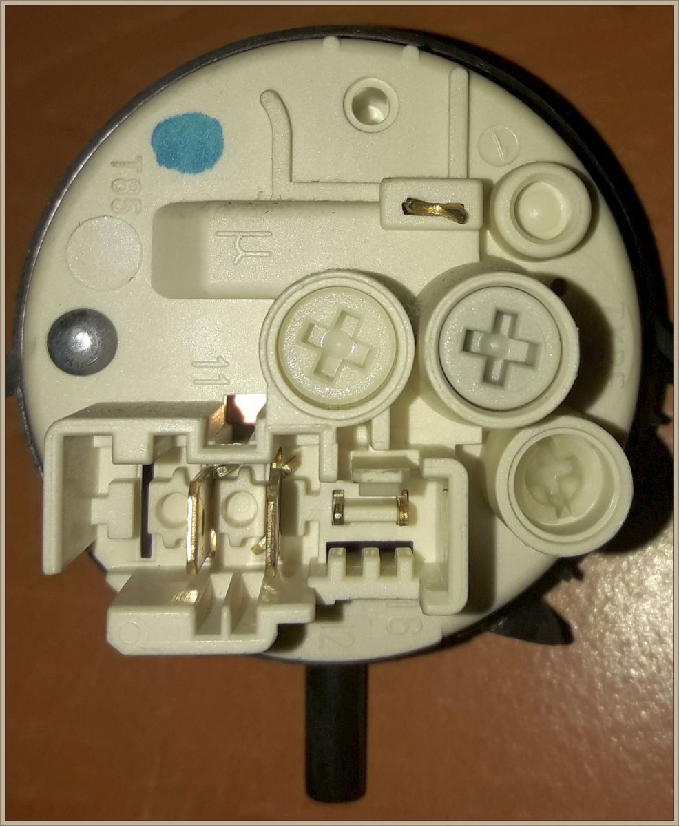

    Presostat ma styki rozwarte a po delikatnym dmuchnięciu w niego słychać jak styki zwierają i rezystancja 0ohm. Czy taki pomiar wystarczy by stwierdzić że presostat jest sprawny i sprawdzać dalej drożność tego węża i reszty? Wężyk od presostatu idzie do bębna dokładnie do środka więc jak dobrze kombinuje nie da się wyczyścić bez rozcinania bębna? Jak w niego dmucham to jest przelot ale dość ciężko się w niego dmucha, Czy tak powinno być?

    Hydrostat sprawdzasz dmuchając w niego a multimetrem na teście ciągłości obwodu sprawdzasz czy łączy ze sobą dane pary styków, tutaj przykład: http://www.pralkoporadnik.mkwe.pl/hydrostat-regulacja-poziomu-wody/
    Musisz ustalić który styk łączy z którym w Twoim hydrostacie. Wężyk nie ma dużego przekroju, ale bez większego wysiłku podczas dmuchnięcia powinieneś odczuć, że jest drożny, jeżeli musisz naprawdę mocno dmuchać to może być lekki zator. Najlepiej jeżeli w pralce będzie woda to usłyszysz "bulgatanie" w trakcie dmuchania. Zbiornika się nie rozcina w celu czyszczenia tej komory, ale przy tym rozwiązaniu warto stosować częściej pranie czyszczące przy użyciu dedykowanych preparatów lub choćby octu i kwasku cytrynowego lub kapsułek do zmywarki.

    Tak woda stoi w pralce i pralka stoi błędu nie ma tylko nie kontynuuje prania. Błąd raz się zdarzył po napełnieniu bębna wodą do 3/4 objętości i wtedy był błąd F02 tak tylko pojawia się lampka wyczyść filtr. Ciężko było dmuchnąć w wężyk od presostatu do bębna. Po praniu bez prania z octem i kwaskiem jest już łatwiej dmuchnąć i na razie 3 prania poszły bezbłędnie. Podejrzewam że robotę mógł zrobić jakiś bród i kamień się odkładający.
