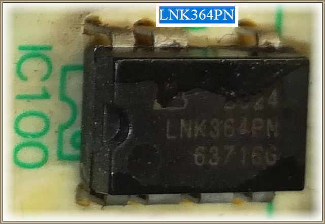

    W module zasilania wystrzelił układ scalony przetwornicy. Może ktoś pomoże i poda co tam siedzi. Widoczny napis to LN....?
    :arrow: https://north.pl/karta/modul-zasilajacy-do-pi...a-do-zelmer-zme8081ed-00,VU9-DY-CMMJ-BWB.html

    Wrzuć zdjęcie fragmentu płytki z tym układem.

    Ależ proszę bardzo to układ scalony LNK364PN :D
    Zelmer ZME8081ED/00 piekarnik jaki układ scalony w przetwornicy?

    Tam mogą być jeszcze inne uszkodzenia np. cewka itd... :idea:
