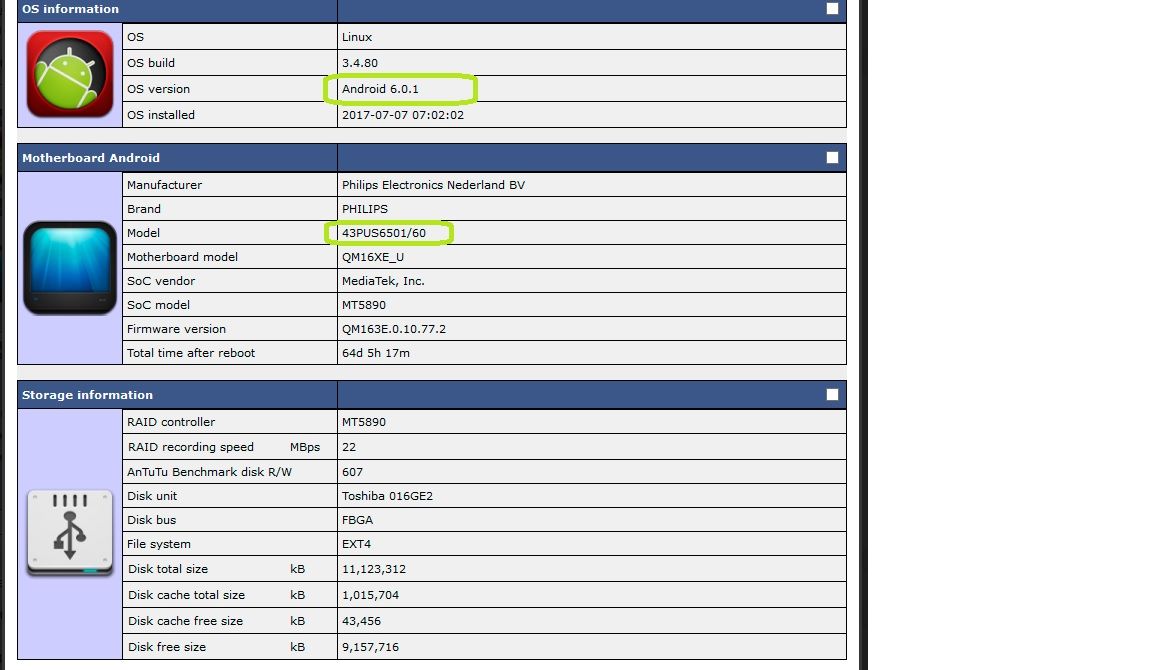

    Masz płytę (715G7772-M01-B00-005K) w modelu z 2016 (cyfra 1 na końcu opisu wskazuje 49PUS6501)
    Informacje systemowe telewizora Philips model 43PUS6501/60 z systemem Android 6.0.1.
    Link
