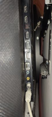

    Hejka
    Mam pytanie czy jest możliwość podłączenia do mojego telewizora głośników od komputera. Jeśli tak to czy mógłby mi ktoś napisać jak to zrobić- tak łopatologicznie 😁 Może są jakieś przejściówki czy cos. Dołączam zdjęcie gniazd z telewizora i podłączenia z głośników. Jak podłączyć do TV głośniki od komputera? Jak podłączyć do TV głośniki od komputera?
    Z góry dziękuję za pomoc

    Jaki model TV?
  • #3 19798200
    ewcia2108
    Poziom 4  
    Posty: 8
    Samsung UE43KU6072U
  • #4 19798227
    Pedros050
    Posty: 17915
    Pomógł: 2471
    Ocena: 3930
    Ten telewizor nie ma wyjścia na słuchawki wiec podłączenie głośników od komputera nie możliwe przez JACK stereo.

    To bez inwestycyjnie nie podłączysz takiej wtyczki do Twojego TV.

    ewcia2108 napisał:
    Czy jest jakaś przejściówka czy coś żeby to podłączyć?
    Może jakiś tani DAC? Wyjście Toslink z telewizora chyba masz.
    Od czego jest ten różowy Jack?

    Różowy jack jest od mikrofonu w głośnikach.

    No to nie będzie potrzebny a głośniki zagrają z TV poprzez tego DAC-a.
    Edyta: zagrają oczywiście przy założeniu, że są czymś zasilane a dostaną tylko sygnał z DAC-a ;)

    Głośniki mają zasilanie. Spróbuję Twojego pomysłu z DAC. Dziękuję 😁
    Te rozwiązanie ma sens, kiedy głośniki mają swoją własną regulację poziomu dźwięku, najlepiej zdalną.
    Bo trzeba wiedzieć, że przy połączeniu z wykorzystaniem DAC regulacja poziomu dźwięku pilotem telewizora nie ma wpływu na wyjście optyczne audio.
    Te głośniki będą grały w połączeniu z DAC to fakt, ale bez zdalnej regulacji poziomu dźwięku ich użytkowanie może być uciążliwe.

    Głośniki to są Logitech 2+1, które kiedyś używałam do komputera ( mają z 10 lat). Nie mają na pewno żadnych BT, ani innych bajerów. Jedyny bajer to takie pokrętło na kablu do regulacji głośności. Podłączane na mini jacka.

    Jak masz pilota z Volume do Logitecha i nie przeszkadza Ci to że jest na kablu, to wystarczy taki tani DAC jak z postu kolegi @M.R-V4 . Jak ten kabel Ci przeszkadza, to kup DAC z pilotem.

    Więc taki DAC za 20-40 zł spokojnie zda egzamin (mówimy o głośnikach "komputerowych") bez zdalnego sterowania głośnością (w tej cenie) ;) czyli tak:
    musisz wstać z fotela/kanapy/łóżka/podłogi czy na czym tam jesteś, i tym pokrętłem na kablu ściszyć bądź pogłośnić - amerykańska makabra! ;)
    Możesz oczywiście kupić takiego DAC-a z regulacją głośności na pilota ale cena wtedy rośnie, od 90 zł wzwyż.
