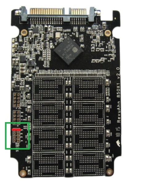

    MEA CULPA ! NIE ZWARŁEM! Nie miałem pojęcia, że tak trzeba zrobić.
    Dysku teraz nie mam pod ręką, obiecuję wieczorem zrobić fotkę, ale coś mi się kojarzy skośnie umieszczony układ kontrolera i ze 2-3 sekcje "otworów" takich jak pod goldpiny na brzegu laminatu.

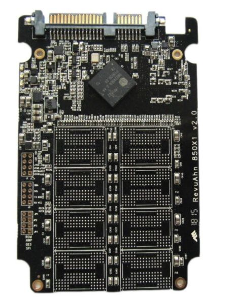

    Znalazłem na necie coś podobnego:
    PLATINET PMSSD240 martwy - SM2246EN - czy jest sposób na ożywienie?
    Czy mając na myśli zwarcie kołków miałeś na myśli coś takiego?
    (pobrane ze strony: https://blog.acelaboratory.com/pc-3000-ssd-silicon-motion-sm-utility.html )
  • #6 19813466
    Łukasz_W
    Posty: 5066
    Pomógł: 632
    Ocena: 650
    Dokładnie tak, jak zobaczymy PCB to może uda się zlokalizować co należy zewrzeć.

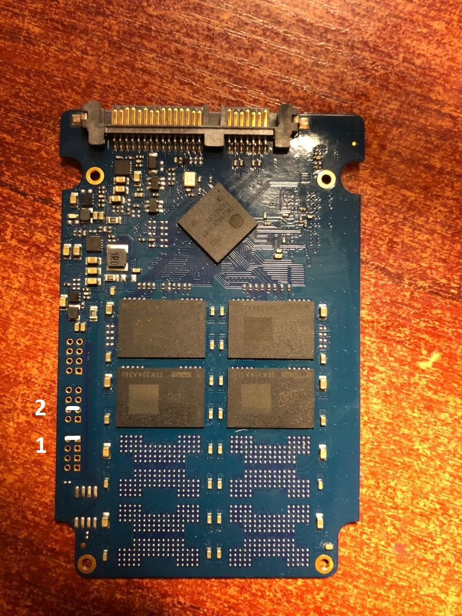

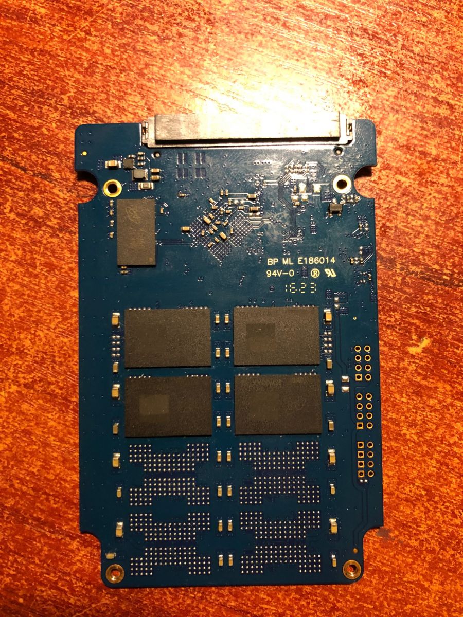

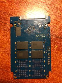

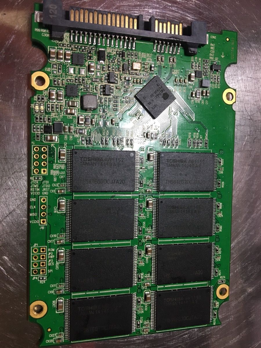

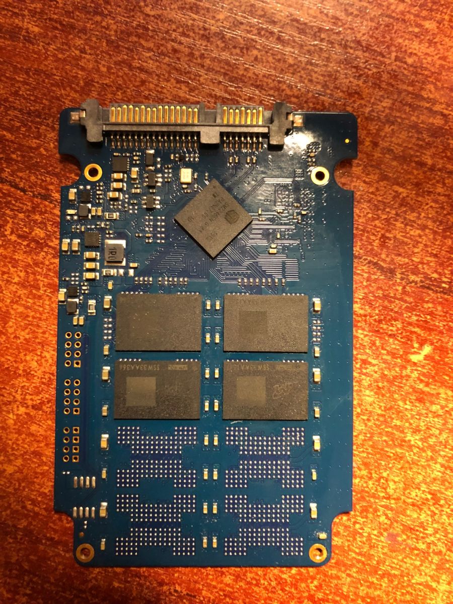

    Obiecałem fotki dysku, niniejszym załączam je do tematu, prosząc o wskazanie pinów do zwarcia ;)
    PLATINET PMSSD240 martwy - SM2246EN - czy jest sposób na ożywienie? PLATINET PMSSD240 martwy - SM2246EN - czy jest sposób na ożywienie?
  • #8 19816700
    Łukasz_W
    Posty: 5066
    Pomógł: 632
    Ocena: 650
    Nie miałem chyba tej wersji w rękach.
    Interesować cię będzie pewnie ostatnie osiem zworek, z czego zacząłbym od pierwszej ROM.
    Dysk powinien wejść w tryb serwisowy i zameldować się ID kontrolera.

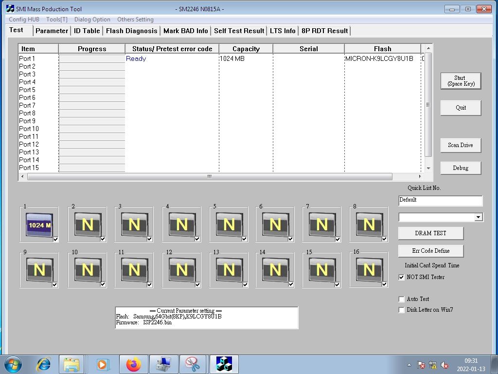

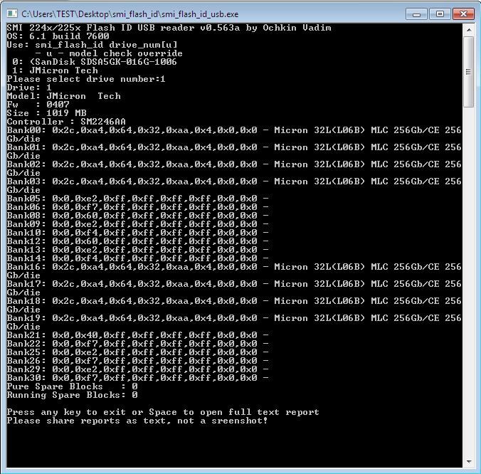

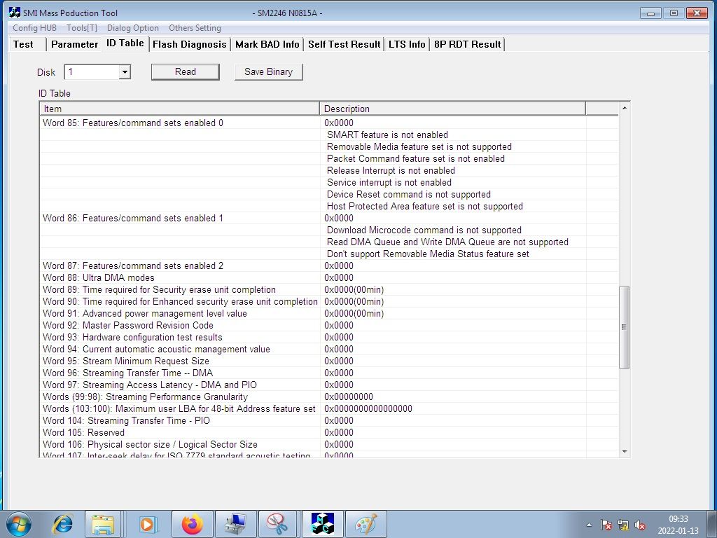

    Mamy drobny postęp po zwarciu w/w kołków, tzn:
    - dysk wykrywa się "bez oporów" ale nadal jako JMicron Tech (czyli jako adapter USB-SATA)
    - w "zarządzaniu dyskami" pojawia się bez problemu jako NIEZAINICJOWANY, pojemność 1,00GB
    - SMI_FLASH_ID_USB widzi więcej:

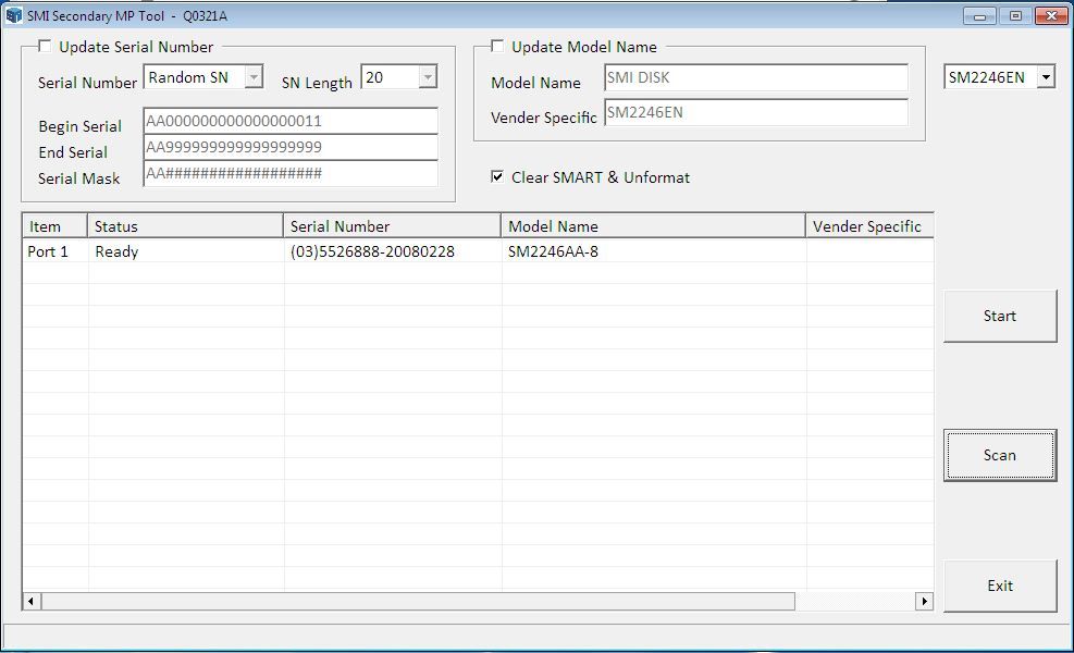

    -MPTool też widzi więcej:
    ALE nie umie z tym dyskiem gadać - clear smart & unformat daje taki efekt:
    Uprzejmie proszę o info co można dalej z nim zrobić.

    Zwróciłem uwagę na jeden szczegół: na obudowie kontrolera pojawia się SM2246EN a tu pokazuje się jako SM2246AA zarówno w Flash ID jak i MP Tool. Czy ta różnica ma jakieś konsekwencje w kwestii stosowania narzędzi, tzn: wersja MP Tool'a?

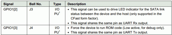

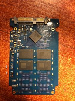

    Wyrzuca błąd, że dysk nie jest w trybie ISP, więc może warto zewrzeć i te kołki?

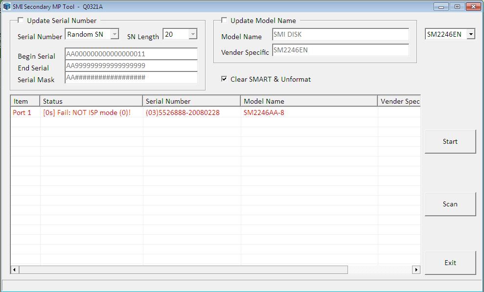

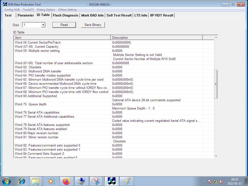

    Zwarłem "na stałe", odpaliłem w/w MP Tool'a i efekt ten sam: [0s] Fail: NOT ISP mode (0)!
    Bawię się innymi wersjami MP TOOL'a - takimi "bogatszymi".

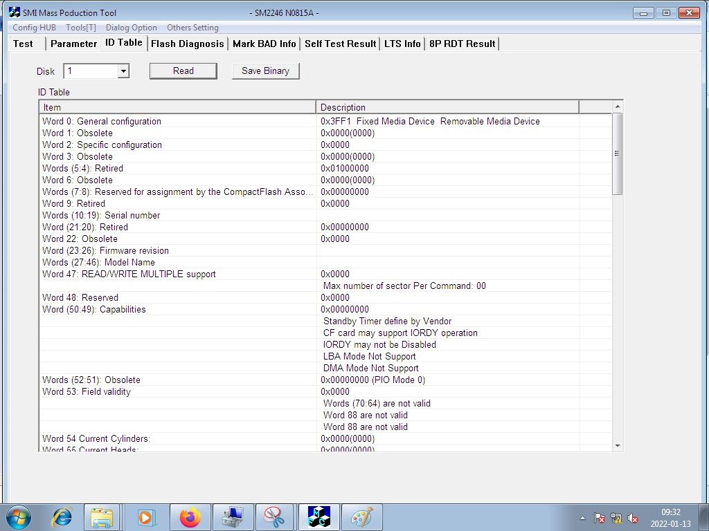

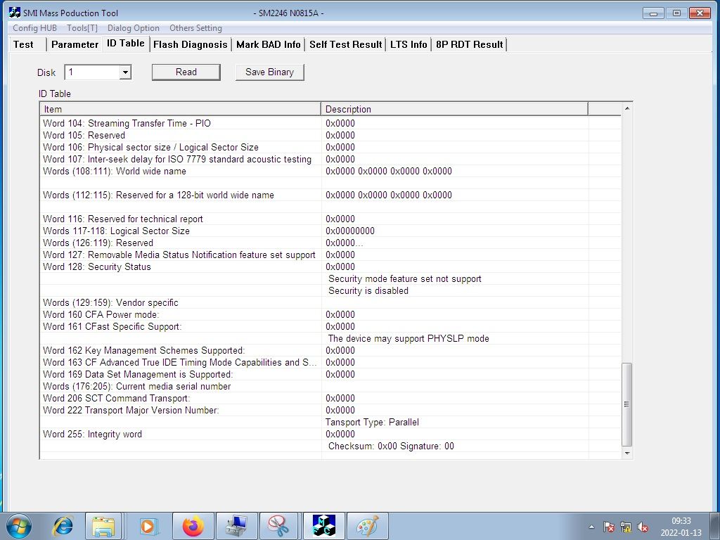

    Port 1:
    Status Ready
    Capacity 1024MB
    serial pusty
    Flash MICRON-K9LCGY8U1B
    Bad 0
    Wykonanie DRAM testu zwraca wynik OK, ale po nim zapala się czerwona dioda na PCB ssd'ka i pojawiają problemy z łącznością. Po teście DRAM wykonanie scan drive zwraca wynik "can't detect the drive" i pojemność 0MB. Gdy wezmę jeszcze inną wersję MPTool'a i wykonam ten sam DRAM Test, trwa to kilkukrotnie dłużej i zwraca wynik DRAM TEST FAIL(AA), DRAM Tranning Fail.
    PLATINET PMSSD240 martwy - SM2246EN - czy jest sposób na ożywienie? PLATINET PMSSD240 martwy - SM2246EN - czy jest sposób na ożywienie? PLATINET PMSSD240 martwy - SM2246EN - czy jest sposób na ożywienie? PLATINET PMSSD240 martwy - SM2246EN - czy jest sposób na ożywienie? PLATINET PMSSD240 martwy - SM2246EN - czy jest sposób na ożywienie?
    W uzupełnieniu: bawiłęm się ostatnią sekcją zworek. Tylko na wskazanej przez Ciebie parze dysk pokazuje się w MPTool. Pozostałe 3 pary odpalają go w pełnej pojemności i z oporami we współpracy. Za każdym razem dysk pokazuje się identyfikatorem adaptera.
    Zmieniłem adapter USB-SATA3 na zupełnie inny - rezultat ten sam z pierwszym MPTool'em i sposobem prezentacji jako adapter

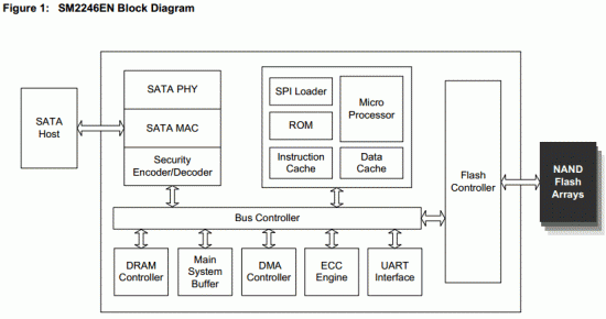

    Datasheet na ten ctrl (SM2246EN_Datasheet_v03) jest pod Link
    Skoro programiki Tool wykrywaja go ciągle jako
    czyli widzi tylko do wejśc ukł. np. JM20329
    JMicron JM20329 is the single chip solution to bridge between USB host and SATA device.
    oraz w trybie: SafeMode - JPxx ROM
    :!: :idea: na 99% padniety SM2246
    Bywały kieszenie z wbudowanym adapterem USB>Sata
    - mozna spróbowac tam podłaczyć dysk i pokombinowąc z Mtool róznych ver.

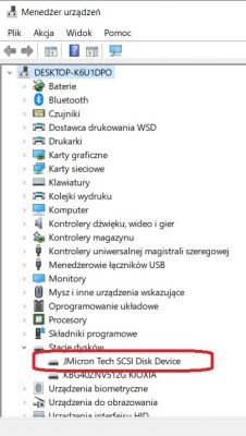

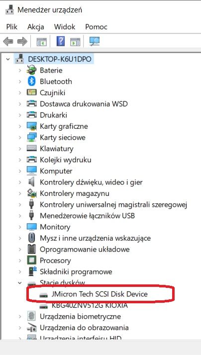

    Już wiem, że nie jest to prawdą. Przez w/w adapter JMicron podłączyłem 100% sprawny (inny) dysk SSD i pokazał się jako:
    W związku z powyższym nie tracę nadziei, walczę DALEJ.

    Zobacz jaki masz ten JMxxxxx uklad ?
    być może masz JMS578 (SATA->USB USB 3.0 (USB 3.1 gen1))
    * JMS578 — USB 3.0 w SATA III 6 GB/s,
    * JMS579 — USB 3.1 gen1 w SATA III 6 GB/s
    :idea: nazwa powinna być widoczna po wej > Disk Management > USB
    Bowiem pisany przeze mnie JMicron JM20329 TO (SATA-USB 2.0) / datasheet

    Wracam do starego tematu.
    Wyciągnąłem dysk z szuflady i zacząłem bawić się w zwieranie pinów, żeby pokonać problem "ISP mode". Przerobiłem każdą możliwą parę, od góry do dołu.
    SMI SECONDARY MP TOOL Q0321A widzi ten dysk tylko w trzech przypadkach:
    Karta drukowana dysku SSD Platinet 240GB z oznaczeniami pinów.
    1. Zwarte piny oznaczone (1)
    2. Zwarte piny oznaczone (2)
    3. Zwarte piny oznaczone (1) oraz (2)
    Za każdym razem dokładnie ten sam problem: FAIL: NOT ISP mode
    Jest jakiś nowy sposób na walkę z tym?
    SMI FLASH ID potrafi pokazać tylko tyle w temacie:
    v0.563a
    OS: 10.0 build 19045
    Drive: 1
    Model: Platinet SSD 240GB
    Fw : P111
    i w tym miejscu wisiał z 10 minut...
    Po odpięciu adaptera USB-SATA z portu USB wyskoczyło
    00 errb=0 errc=433
    00 errb=0 errc=433
    01 errb=0 errc=433
    02 errb=0 errc=433
    03 errb=0 errc=433
    04 errb=0 errc=433
    05 errb=0 errc=433
    Compatible SSD not found(1), exit!
