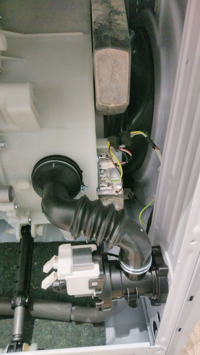

    Dosłownie przed chwilą odebrałem ww. pralkę i wykonałem kalibrację. Według instrukcji po wykonaniu testu miały się ukazać gwiazdki (*), ale ukazuje się jakaś liczba. Sądzę, że to jakaś uśredniona liczba obrotów lub coś w tym stylu. Jednak nie to jest ważne.
    Najważniejsze było to, co usłyszałem. Otóż słychać rytmiczne, "pykanie, tykanie, dudnienie" bębna. Jakby dokładnie co obrót bębna. Niestety nie jestem w stanie tego namierzyć, gdyż przy otwartych drzwiach niczego nie słyszę, gdy nim ręcznie pokręcę. Sądziłem, że to może być łączenie paska lub jego jakiś nadlew. Niestety, ale nie wydaje się, że to jest to, gdyż pozwoliłem sobie ściągnąć tylną osłonę i to sprawdzić.
    Nakręciłem 2 filmy. Niestety jakość nie jest najlepsza i nie słychać dokładnie, jednak już przy wyższych obrotach można już to dostrzec.
    Naturalnie pralka nowa, żadnego jeszcze prania nie robiła, wypoziomowana i usunięte zabezpieczenia. Nie próbowałem włączać pralki z załadunkiem, gdyż pierwsze pranie powinno być z pustym bębnem. Trochę się obawiam, że przy jeszcze wyższych prędkościach, przy wirowaniu dźwięk może być nieznośny lub może coś się uszkodzić.
    Co o tym sądzicie? Z góry dziękuję za pomoc!

  • #2 19800046
    POL02
    Specjalista AGD
    Posty: 2596
    Pomógł: 180
    Ocena: 550
    Moż to być źle zamontowana grzałka i w trakcie wirowania uderza w bęben.
    Ale to tylko przypuszczenia.
  • #3 19800093
    Kenworth 18
    Posty: 11223
    Pomógł: 2430
    Ocena: 3734
    Jak już zdemontowałeś tylną pokrywę to zdejmij pasek napędowy, otwórz drzwi i zakręć dynamicznie bębnem dłonią i jeżeli dźwięk się znów pojawi to może łatwiej będzie Ci odnaleźć jego źródło. Bardzo rzadko, ale bywały też przypadki wadliwego montażu łożysk więc sprawdź też czy bęben nie wykazuje żadnego luzu góra-dół.

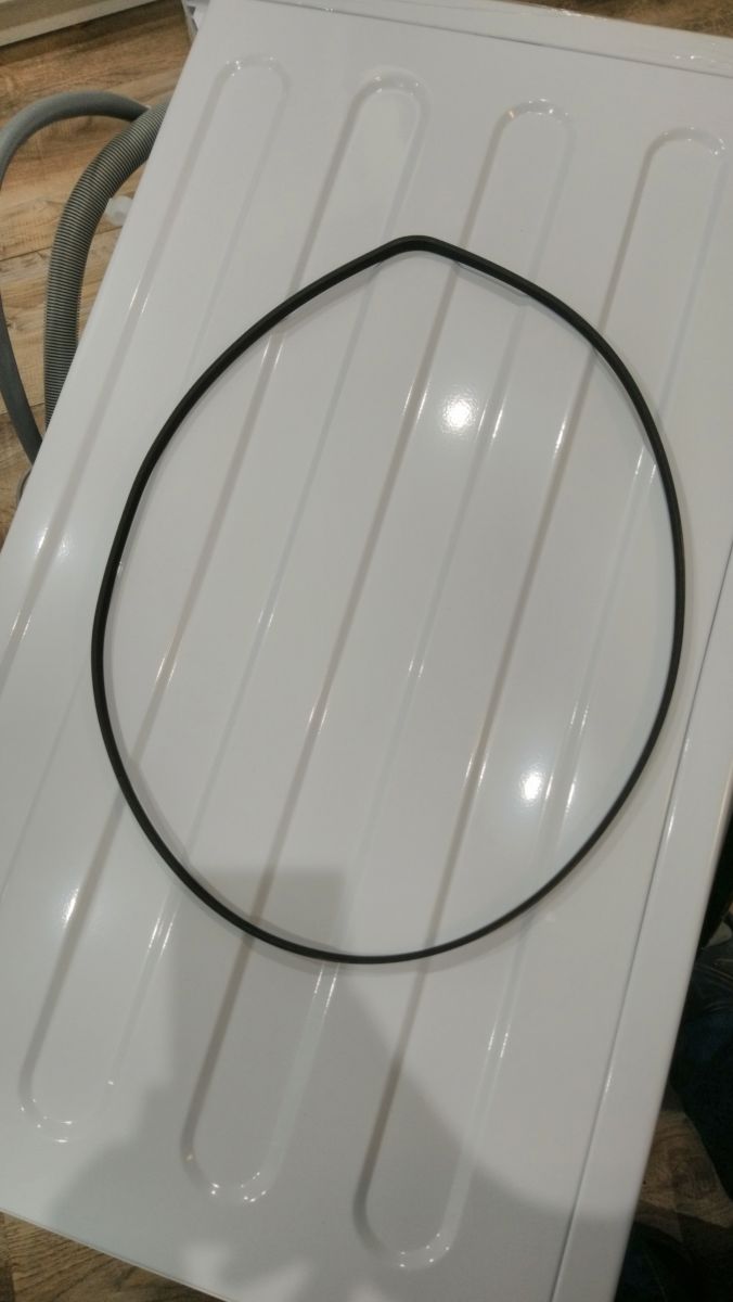

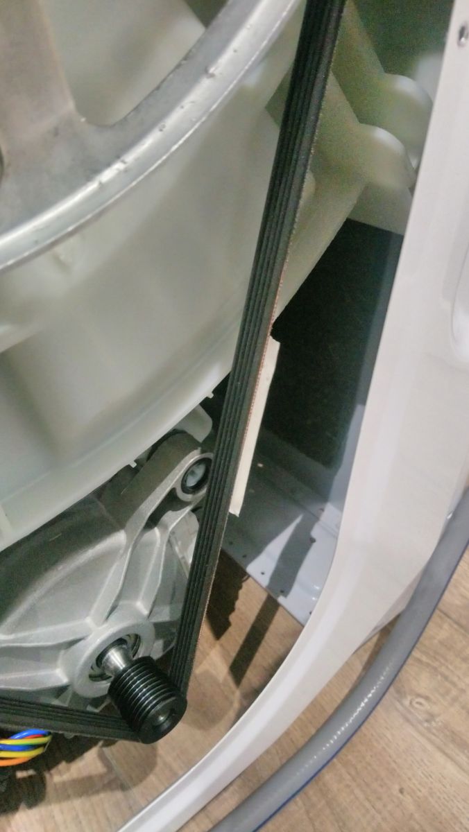

    EDIT2:
    Jak widać pralka musiała długo stać złożona, że w pewnym miejscu pasek lekko się odkształcił w miejscu rolki silnika:
    Amica WA2C714BKISVD - rytmiczne, głuche pykanie podczas obrotu bębna
    EDIT3:
    Pokręciłem teraz bębnem z założonym paskiem, ale delikatnie i z wyczuciem. Ewidentnie czuć, że w pewnym momencie, pod stałym oporem palca, czuć krótki i tylko w tym miejscu luz!
    Może faktycznie to łożysko?
    Mam nadzieję, że na filmiku dobrze to widać, jak pod koniec obrotu nagle mój palec z bębnem, pod stałym oporem przyśpiesza.
    https://youtu.be/bQQqMxCPblg
  • #5 19800244
    Kenworth 18
    Posty: 11223
    Pomógł: 2430
    Ocena: 3734
    Jak mogłeś słyszeć silnik jeżeli zdemontowałeś pasek? Dostęp do grzałki od przodu po demontażu przedniej ścianki. Zresztą nawet jeżeli by to była wina grzałki to już bardziej nie wolno ingerować Tobie w urządzenie a o demontażu tylnej pokrywy również nie wspominaj w razie wizyty serwisu gwarancyjnego.

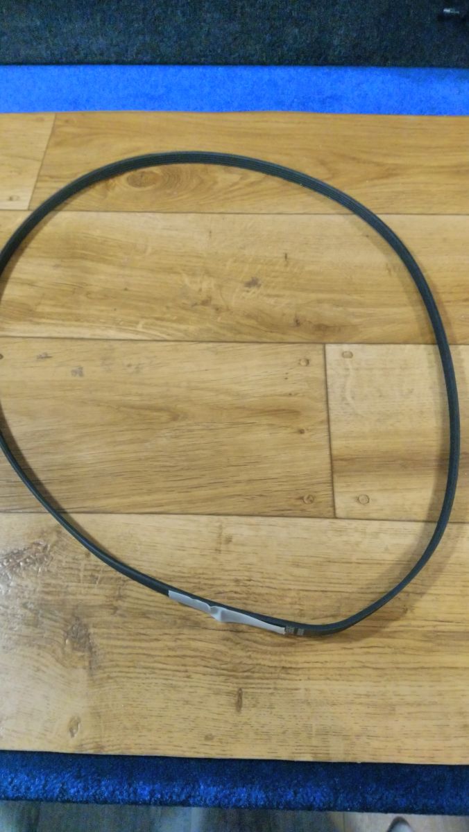

  • #9 19812355
    tombus
    Posty: 196
    Pomógł: 2
    Witajcie.
    Przepraszam, że nic nie odpisywałem.
    W tym czasie wykonałem dwa normalne prania i przy wolniejszych obrotach nic nie słychać. Niestety przy większych obrotach a w szczególności przy wirowaniu dudnienie jest już bardzo słyszalne.
    Dzisiaj tuż przed zgłoszeniem reklamacji tknęło mnie, by zrobić mały test.
    Postanowiłem "zaznaczyć" taśmą miejsce na pasku, w którym wyczuwalny jest mały luz na bębnie, o którym już wcześniej wspominałem. Pralkę puściłem w tryb kalibracji i przyjrzałem się paskowi z tyłu. Moje przypuszczenia sprawdziły się i dudnienie pojawia się mniej więcej w tym samym czasie!
    Amica WA2C714BKISVD - rytmiczne, głuche pykanie podczas obrotu bębna Amica WA2C714BKISVD - rytmiczne, głuche pykanie podczas obrotu bębna
    Postanowiłem wtedy ściągnąć pasek i już definitywnie pójść tropem wadliwego paska. Ku mojemu zdziwieniu i "nadzieją" okazało się, że dudnienie, luz na bębnie pojawia się prawie w tym samym miejscu, co "wybrzuszenie", o którym już wcześniej też wspominałem! Dam ostatnią szansę tej pralce i paskowi jeszcze przed zgłoszeniem reklamacji i wymienię pasek na nowy.
    Jak to nie pomoże (co mam nadzieję), to wtedy będzie smutek, reklamacja i czekać będzie sterta prania ;)
  • #10 19812380
    Kenworth 18
    Posty: 11223
    Pomógł: 2430
    Ocena: 3734
    Tylko zakup pasek według danych opisanych na oryginalnym pasku.
