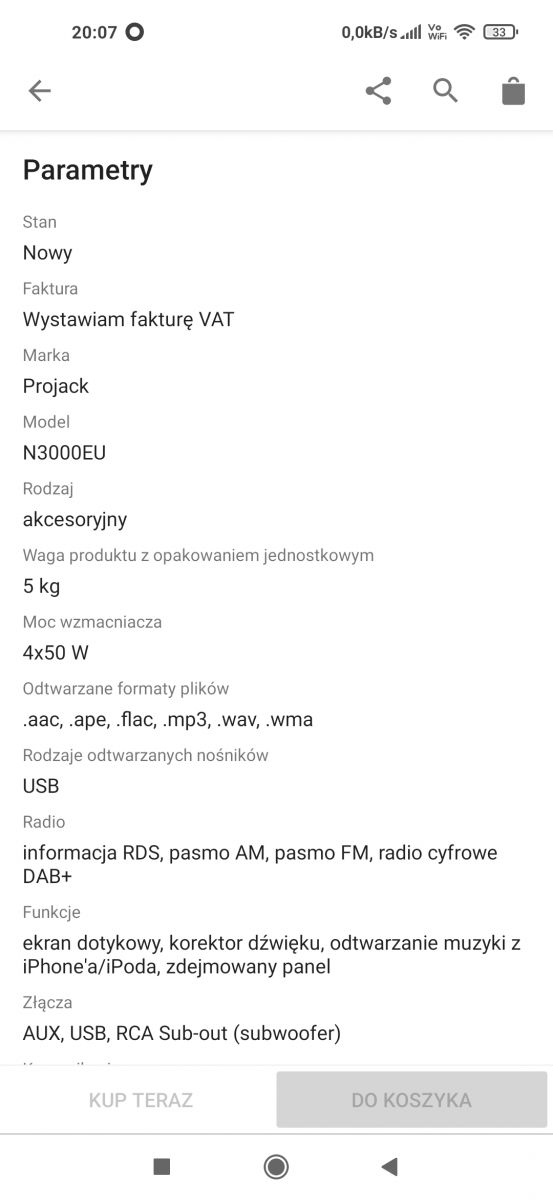

    Posiadam zamontowane w VW Polo takie jak zdjęciach.
    Przestała mi działać kamera cofania (były linie pomocnicze ale bez obrazu). Myślałem, że to przez zepsuty czujnik biegu wstecznego. Po wymianie czujnika obrazu z kamery dalej nie ma. Sprzedawca doradził mi wrócić do ustawień fabrycznych i tak zrobiłem.
    Na fabrycznych ustawieniach nie ma nawet linii pomocniczych, dotyk jest przestawiony stronami prawa/lewa (widać to na filmie), nie włącza się informacja o otwartych drzwiach,itp.
    Czy ktoś ma poradnik jak skonfigurować radio, które posiadam? Konfiguracja radia z Androidem po resetowaniu ustawień fabrycznych - VW Polo, kamera cofania Konfiguracja radia z Androidem po resetowaniu ustawień fabrycznych - VW Polo, kamera cofania
