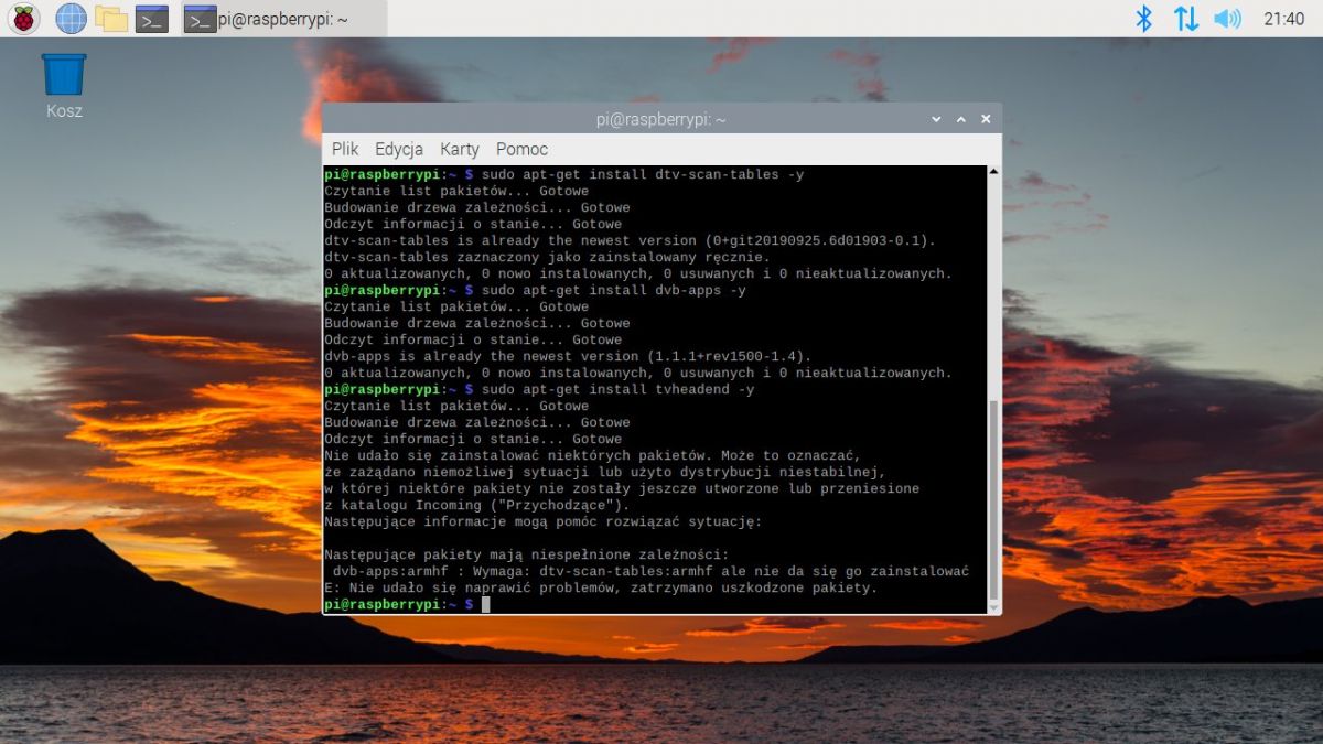

Miałem zainstalowany THheadend server na Raspberry Pi Zero z podpiętym DVB TV uHat i jakoś to do tej pory dzialało ale pojawiło się ostatnio czterordzeniowe Raspberry Pi Zero 2 W więc zakupiłem. Jako że ma większą moc obliczeniową to ten server będzie działać troszkę szybciej i bardziej responsywnie ale już z samym Raspberry Pi Zero 2 W był problem z systemem. Żeby zainstalować jakikolwiek działający system trzeba troszkę pokombinować w końcu udało się z Raspbianem z Pi 3 zgodnie tą instrukcją https://qengineering.eu/install-64-os-on-raspberry-pi-zero-2.html i w końcu Pi Zero 2 zabootował. Ale teraz mam problem z instalacją TVheadend, który pokazuje taki błąd i nie mogę sobie z tym sam poradzić:
Próbowałem już ręcznie usuwać i przeinstalowywać pakiety dvb-apps oraz dtv-scan-tables i ciągle mam problem z zależnościami.
Czy ktoś wie jak rozwiązać taki problem i zainstalować na Raspberry Pi Zero 2 W TVheadend server?
Na poprzedniej malince korzystałem z Kodi ale na Pi Zero 2 W niestety w ogóle system Kodi nie chce ruszyć :/
